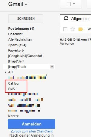

Die App lädt die Nachrichten und die Anrufhistorie nach Gmail hoch. Man muß also nicht zwangsläufig SMSbackup+ installiert haben.
Reaktionen: Kindergarten
Vielen Dank, für das Beispielbild. Im Fall von A und B, sieht es im Google-Konto, nicht so aus. Dort fehlen, zum Glück, "Call log" und "SMS". Somit wird dort wohl also nichts (mehr?) hochgeladen werden.
