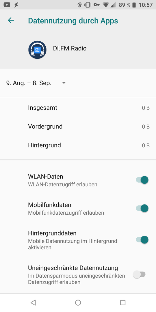

Gerade mal testweise di.fm installiert - AFWall+ blockt zuverlässig.
Ansonsten kann man doch mittlerweile in den Systemeinstellungen den Zugriff auf Mobilfunkdaten verweigern.
(wahrscheinlich je nachdem welches OS du hast)

Danke für den Hinweis auf die Einstellungen. Gibt es eine einfache Möglichkeit diese Einstellungen für mehrere apps gleichzeitig zu setzen? Es ist recht umständlich das bei allen apps in den settings einzurichten. Dann könnte ich die firewall auch weglassen.
Ist mir so jetzt nicht bekannt, dass man es gleichzeitig bei mehreren Apps setzen kann. Aber du hast ja nicht soooo viele Apps wo du Mobildaten deaktiviert haben willst.
