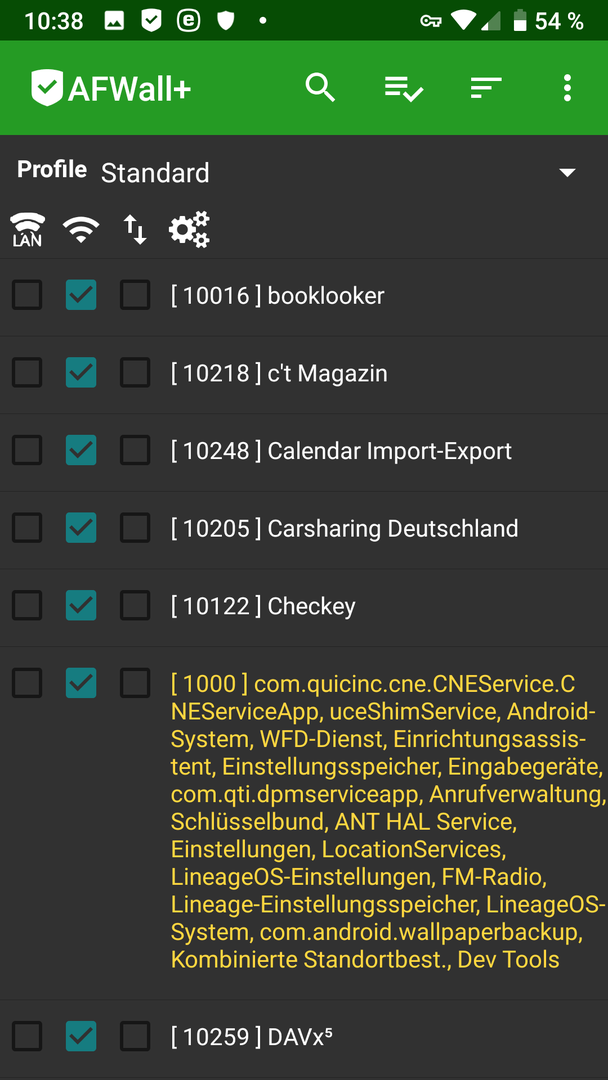

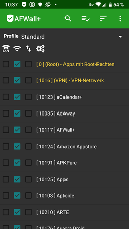

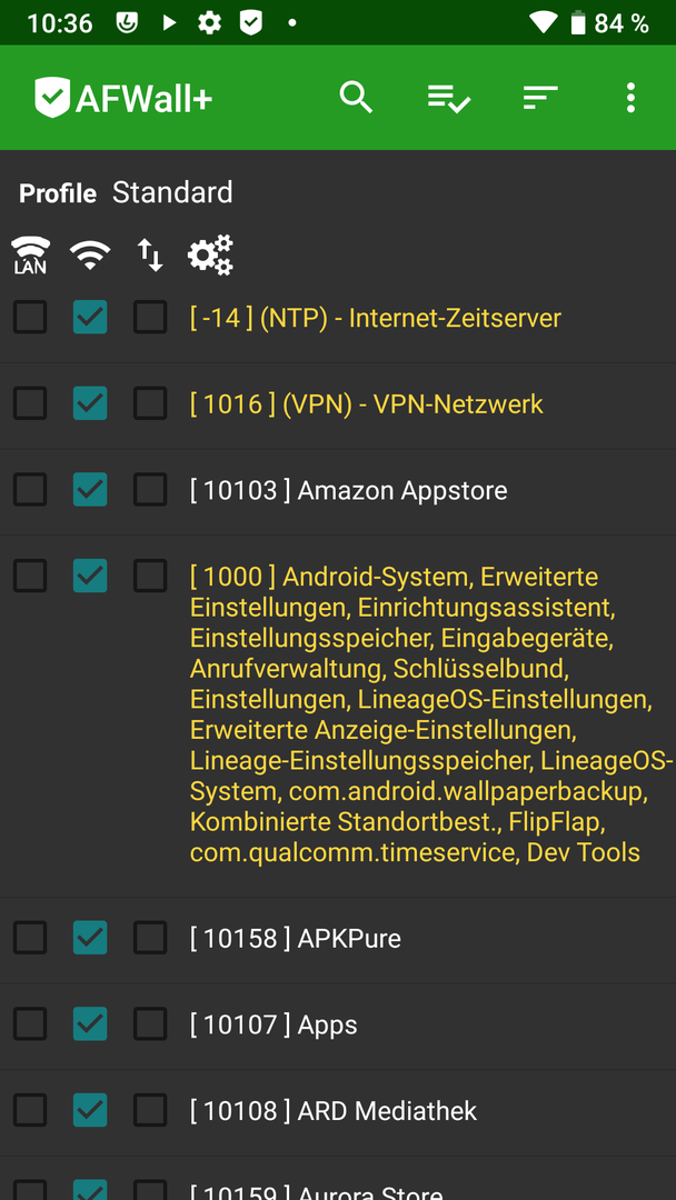

Ich hatte gerade an einem Galaxy S5 mit installiertem LOS16.0-ROM das Problem, mit aktivierter AFWall+ die Fehlermeldung "verbunden, kein Internet" zu bekommen, an einem zweiten S5 aber nicht. Die Chance, die Ursache zu finden:
Dazu in den AFWall-Einstellungen unter "App anzeigen/APP-UID-Anzeige" letztere aktivieren. Die einzelnen Verbindungen werden damit in der Auflistung mit Nummern versehen. Mit der Nr. "1000" habe ich eine "Sammelverbindung", in der viele Komponenten vereint sind, aufgelistet bekommen. Wird diese Verbindung für WLAN freigegeben, funktioniert der Internet-Zugriff, wenn nicht freigegeben, wird eine WLAN-Verbindung zu meinem (Fritz!Box)-Router aufgebaut, aber ohne Internetverbindung.
Neben den Galaxys S5 habe ich als meistbenutztes Phone ein BQ Aquaris X, und da gestaltet sich die Konfiguration unter LOS16.0 mit AFWall+ und Magisk weit komplizierter, will man WLAN mit Internetzugriff haben. Es reicht dann nicht, in AFWall nur der "1000" WLAN-Zugriff zu erlauben, man muss es auch für AFWall+ tun. Aber dann habe ich das Problem, dass der Magisk Manager, dem auch WLAN-Zugriff erlaubt sein muss, nicht mehr korrekt funktioniert: Er zeigt nicht mehr an, welche Magisk-Versionen installiert sind und ob es Updates gibt. Aber ich habe Internet-Zugriff und das ist mir dann wichtiger.
Auf jeden Fall heißt das, dass das "Rezept" aus Post #5 für das Galaxy S5 nicht in jedem Fall für jedes andere Mobilfone funktioniert.

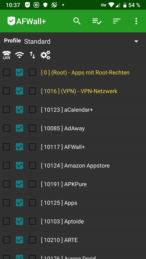

Wenn du nur im lokalwn Wlan sein willst, aber nicht im Internet, dann klickst du Lan an und nimmtst Wlan weg. Siehe Bilder oben. Die Bezeichnungen sind leider etwas unglücklig.
