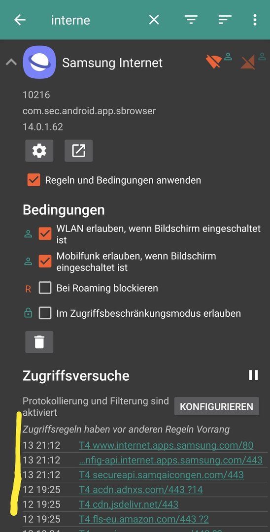

Ich habe Android 11 und möchte einigen Apps die Werbung untersagen.

Bei dir weicht die Fragestellung von der des TE ein wenig ab. Aber interessant wären für dich Blokada (Github) oder PersonalDNSFilter (Playstore), oder auch sicherlich andere.
Bei diesen Apps kannst du festlegen, welche App auf die "Whitelist" kommt und nicht vom "lokalen VPN" überwacht wird. Somit hättest du bei "bestimmten Apps" keine Werbung, sowohl im Wlan als auch bei mobilen Daten.

Das geht mit einer Firewall, etwa in Adguard oder Netguard.
Wobei man ja alternativ nur die Werbung blocken kann.
