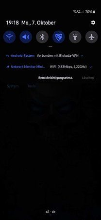

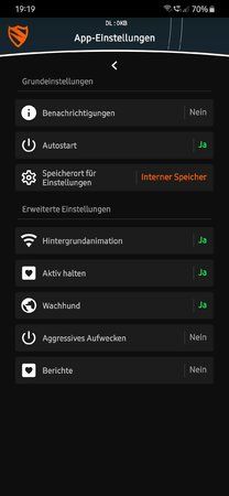

Welche Version von Blokada nutzt Du denn? Bei mir läuft 4.3.5 ohne Probleme, die Benachrichtigung hab ich zusätzlich zur Einstellung in der App auf 'leise und minimiert' stehen in den System-Benachrichtigungseinstellungen. Anbei mal 2 Screens:
Screenshot_20191007-191828_One UI Home.jpgScreenshot_20191007-191916_Blokada.jpg

Ich hab jetzt auch auf dem Handy mal die Benachrichtigung eingeschaltet und versteckt sowie den Agressiven aufweck Modus gewählt. Bis jetzt scheint alles zu funktionieren.
