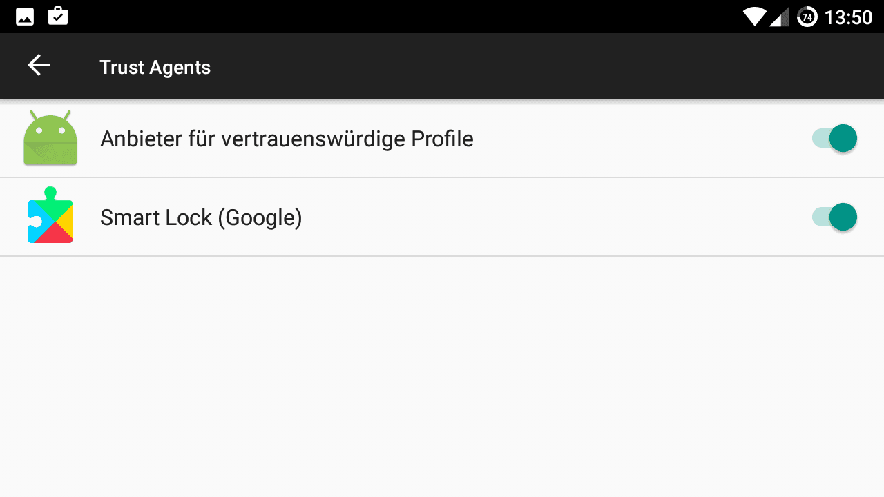

Hallo Zusammen!
Die "Trusted Agents" sind ja die "vertrauenswürdigen Geräte", mit denen man das Gerät entsperren kann (Beispiel ein BT-Sprechzeug oder NFC-Ring).
Nun, das geht nur mit Google.
Bei meinem CM13 ohne Google finde ich unter "Trusted Agents" eine Schaltfläche "Anbieter für vertrauenswürdige Profile" . . .
Was ist das? Die entsprechende G'Suche ergab nix ...

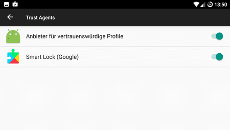

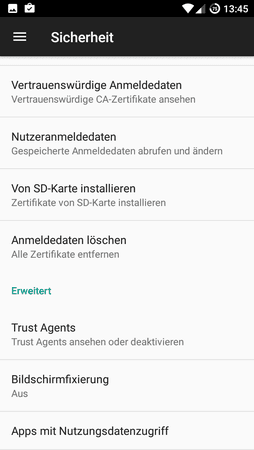

Es gibt zunächst unter "Sicherheit" den Punkt "Trusted Agents":
Darin finden sich dann diese beiden Punkte:
Ich hab's im Querformat aufgenommen, weil der Satz sonst abgekürzt wird.

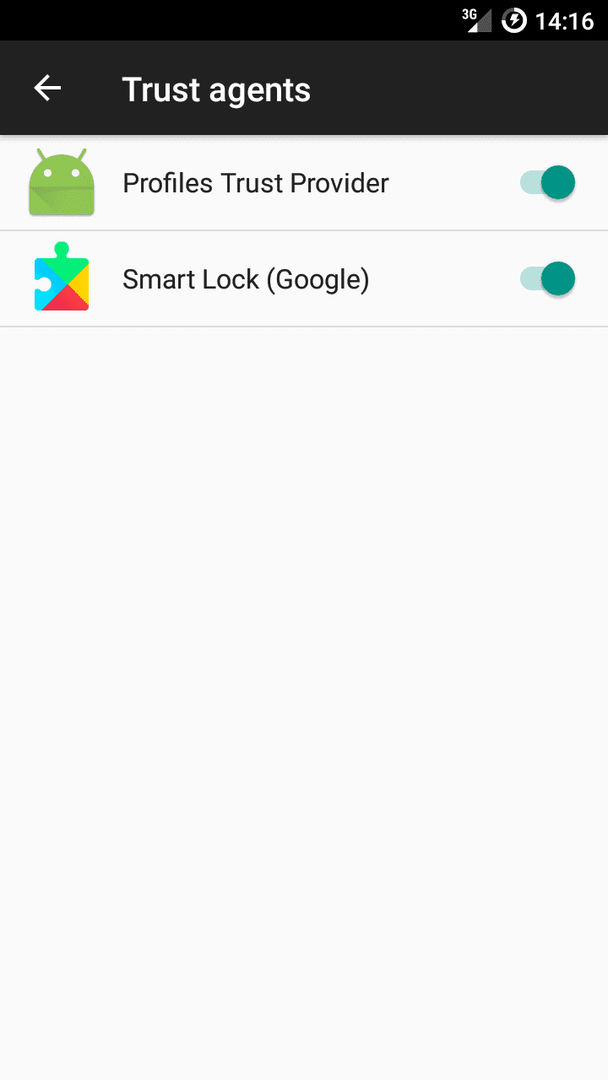

So richtig schlau werde ich aus den dazu gefundenen Erklärungen nicht. Soweit ich es verstanden habe, soll diese Option es ermöglichen, Profile über bestimmte Funknetzwerke oder Bluetooth-Geräte zu aktivieren. Aber diese Optionen sind in den Profilen auch vorhanden, wenn ich diese seltsame "Profiles Trust Provider" deaktiviere.

[doublepost=1485005851,1485005240][/doublepost]Jau - das ist es !
In den Profilen eine Aktion und einen Auslöser festlegen.
In meinem Beispiel:
  • Profil "Home": Sperrdisplay abschalten wenn im heimischen WLAN.
  • Profil "Unterwegs": Sperrdisplay einschalten wenn nicht im heimischen WLAN.
Dann "Profiles Trust Provider" aktivieren. Und siehe da: es geht :thumbsup:
Aber die Option, die Bildschirmsperren im heimischen Netz zu deaktivieren, ist auch vorhanden, wenn dieser "Trust Provider" nicht aktiviert ist. Wo ist da der Unterschied? :confused2:
Ohne Aktivierung keine Funktion. Einstellen kann man alles, es ging aber erst nach Aktivierung.
Ah, jetzt ist der Groschen auch bei mir gefallen! Es ist eine Frage der Grammatik, und zwar speziell von Subjekt und Objekt in der englischen Bezeichnung: "Profiles Trust Provider" soll wohl heißen, dass diese Einstellung gewissermaßen das Vertrauen für die Profile liefert.
Darum ist die deutsche Übersetzung "Anbieter für vertrauenswürdige Profile" einfach falsch. Sie müsste korrekt heißen "Vertrauensanbieter für Profile".
