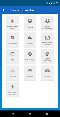

Hab grad mal gesucht. Wie synchronisierst du über webdav? Ich will das mit owncloud versuchen. Aber es gibt keine Funktion dafür in den keepass-settings.
Guckst du. Neue Datenbank öffnen oder erstellen und Speicherort wählen. Dort sollte Datenbank liegen.

Also ist es dann auch kein automatischer Sync den du machst, du sicherst nur die Datenbank über webdav. Das wäre für mich den Aufwand von owncloud wert. Demnach wird da auch nichts zusammengeführt, außer man macht das manuell über den Rechner.
Das hab ich versucht und hat funktioniert. Nur testen muss ich die Datenbank noch auf dem Tablet.
