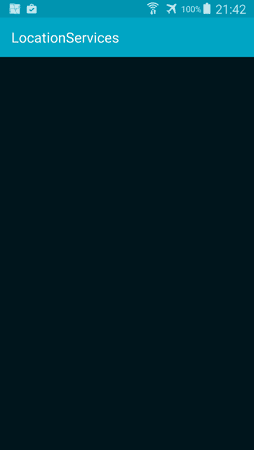

Gestern mittag fiel mir auf einmal auf dass mehrere neue Apps urplötzlich auf dem Smartphone installiert waren (Firefox, AliExpress, irgendwelche Battery Optimizer, Taschenlampe, sowie irgendwelche Spiele, Casino...). Okay, habe die Apps deinstalliert, aber das Spiel ging munter weiter und immer wieder kamen neue Apps hinzu. Die Installation wurde auch offen angezeigt über die Leiste oben, als hätte ich die Installation dieser Apps im Play Store angeworfen. Desweiteren fiel mir auf dass immer wieder ein Fenster aufging wo oben einfach nur LocactionServices" drinstand und nach einigen Sekunden wieder verschwand.

Gerät gestartet, wieder mit dem gleichen Google Konto eingerichtet und noch während des Einrichtungsassistenten ging schon wieder dieses Fenster mit "LocactionServices" mehrmals für einige Sekunden auf. Und unmittelbar nach Abschluss des Assistenten installierten sich auch munter wieder neue ungewollte Apps. Da denke ich mir, das kann doch eigentlich gar nicht sein, da Gerät zurückgesetzt?! Ne SD Karte ist auch nicht im Gerät. Also wo kommt es her?

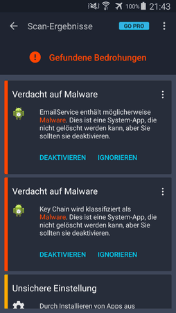

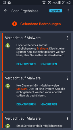

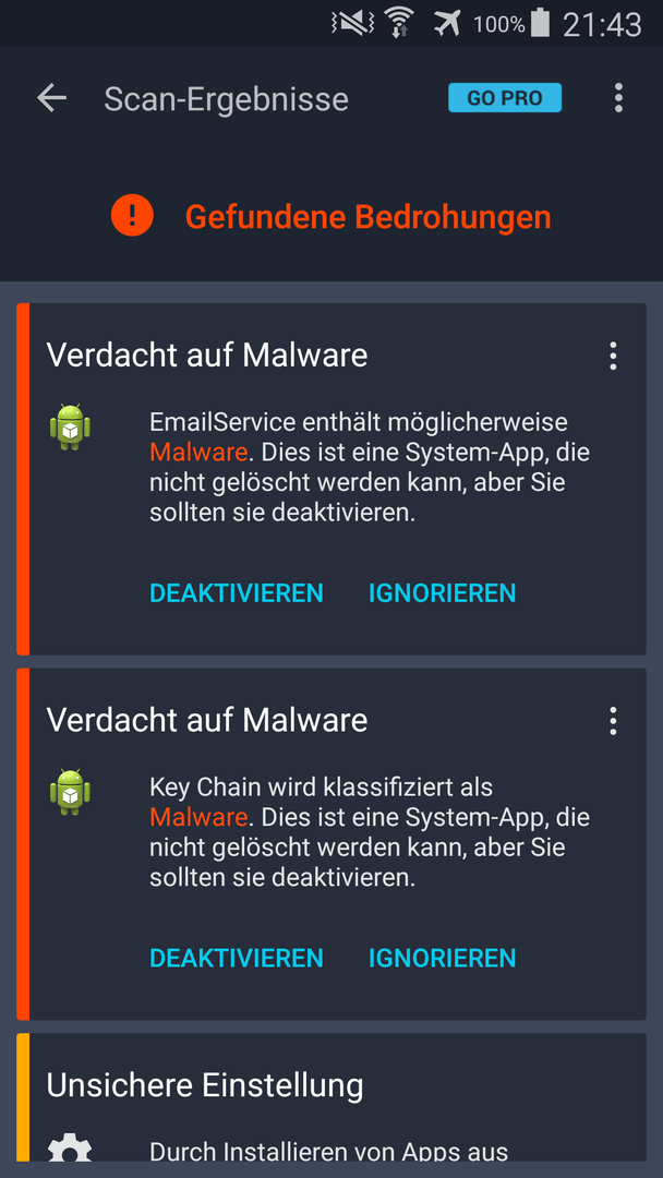

Ich hab dann mal eine dieser tollen Antivir Apps installiert, in diesem Falle von AVG und siehe da, dieser meldet dass eben genau u.a. genau dieser "LocationServices" Dienst als Malware klassifiziert wird. Zusätzlich noch die Dienste "Key Chain" ( 2 x) und "EmailService". Außerdem erkennt AVG, dass der Haken der Installation aus Unbekannten Quellen aktiv ist, was ja normalerweise default nicht der Fall ist.

Ich muss natürlich noch dazu sagen, dass das Deaktivieren der 5 gefundenen Malware Dienste von AVG auch tatsächlich Ruhe in die Angelegenheit bringt. Aber offensichtlich muss ich jetzt einsehen dass das OS so kompromittiert wurde, dass die genannten Dienste Unfug machen. Vermutlich eine der ungefixten Sicherheitslücken im Android OS?!
