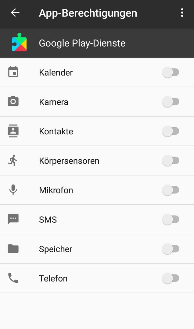

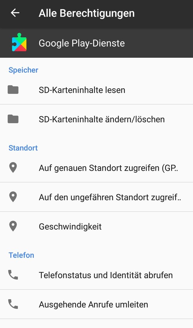

Mir ist gerade etwas aufgefallen was mich einigermaßen umhaut. Ich habe den abartigen Play-Diensten seit jeher sämtliche Berechtigungen entzogen. Außer für die Gruppe der Sonstigen gibt es ja für alle Gruppen Schieberegler. Nun hatte ich ausnahmsweise mal GPS länger in Betrieb und einen Neustart durchgeführt. Irritierenderweise wurde danach direkt das Standortsymbol in der Leiste oben eingeblendet, das einen App-Zugriff auf den Standort signalisiert. Unter Einstellungen > Standort wurden die Google Play-Dienste als letzte zugreifende App angezeigt. Als ich die Gruppe "Standort" in den Berechtigungen der Play-Dienste deaktivieren wollte (ohne mich zu erinnern sie je aktiviert zu haben), war dies nicht möglich: Die Gruppe wird dort als einzige (neben Sonstige) überhaupt nicht angezeigt! Unter "Alle Berechtigungen" sind aber auch Standortzugriffe aufgelistet, aber die sind jetzt wohl (seit wann??) für die Play-Dienste IMMER zwangsaktiviert.
Ehrlich, das haut mich um. Wie kommen die Play-Dienste zu diesen Sonderrechten? Gibt es weitere Apps (evtl. gar von Drittanbietern), die sich diese und weitere Berechtigungen an der Berechtigungsverwaltung vorbei erschleichen?

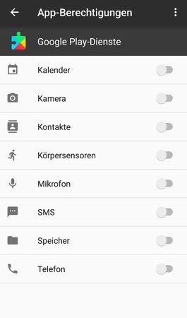

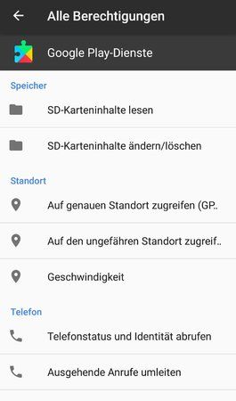

Da habe ich mich wohl nicht ganz deutlich ausgedrückt. Ich rede nicht davon dass sich irgendwelche Schalter automatisch reaktivieren, sondern davon dass dieser Schalter exklusiv bei den Play-Diensten FEHLT.
Siehe Screenshots: Die Gruppe "Standort" fehlt in der Rechtekonfiguration (und ist unkonfigurierbar dauerhaft eingeschaltet!), obwohl unter "Alle Berechtigungen" Standortberechtigungen aufgelistet werden.
Ist dieser Verstecken und Zwangsbeglücken mit bestimmten Berechtigungen ein besonderes Feature von System-Apps? Obwohl die Play-Dienste über den Store aktualisiert werden? Kann das auch bei anderen Gruppen oder Nicht-System-Apps passieren?

Die vorinstallierte Version ist 11.9.75, Standort ebenfalls nicht deaktivierbar.
Scheint ein Goodie für System-Apps zu sein. "BQ Services" und "Carrier Services" verstecken sämtliche Berechtigungen vor mir. Der Play Store versteckt den Speicherzugriff.
Das mag ja teilweise sinnvoll sein, aber warum die z.B. Zugriff auf Kamera, Mikrofon und Standort haben wollen leuchtet mir nicht ganz ein. Vertrauenswürdig geht anders...
