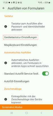

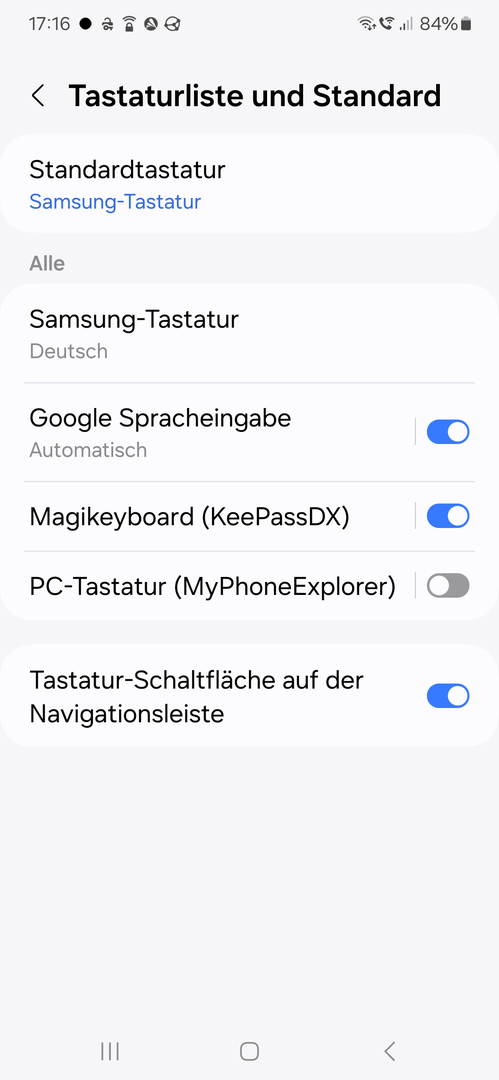

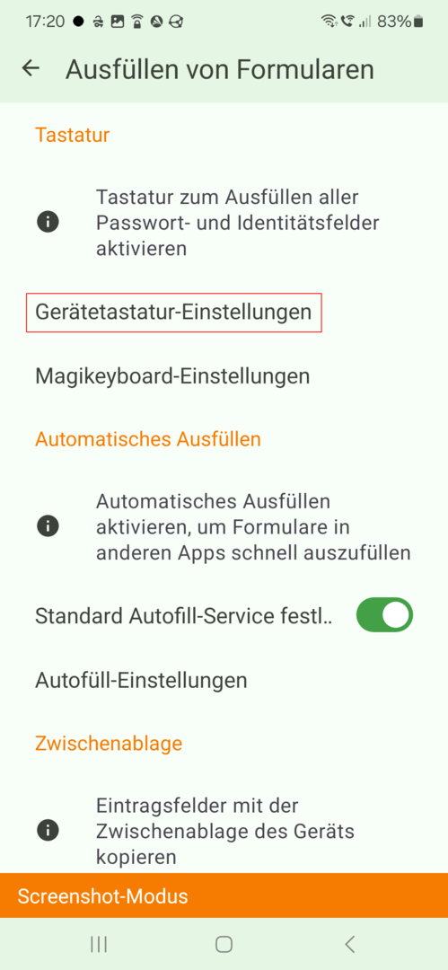

Screenshot_20240930_172044_KeePassDX.png Screenshot_20240930_171659_Settings.png
Hier
KeePassDX: Magikeyboard und AutoFill im Android-Alltag nutzen – Passwörter Teil2
habe ich unter "3. Magikeyboard" was dazu gefunden.
Bei mir gibt es aber die Umschaltmöglichkeit der Tastatur rechts unten nicht (oranger Pfeil im Screenshot auf der Webseite).
Kann mir bitte jemand sagen, wie das mit dem Magikeyboard funktioniert?
Wäre sehr nett.
@meute
wie ich sehe benutzt du Samsung Tastatur. Ich weiß nicht wie es bei der Samsung Tastatur ist.
Aber bei GBoard halte ich die Leerzeichen Taste gedrückt und dann erscheint ein Pop-up mit Auswahl der Tastatur.
meute schrieb:
Schade, dass Du die Lösung nicht nennst, wie man das Magikeyboard aktivie
In den Einstellungen von KeePassDX, unter Ausfüllen von Formularen.
