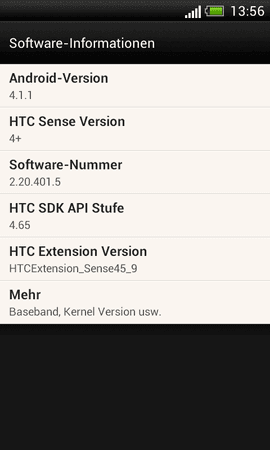

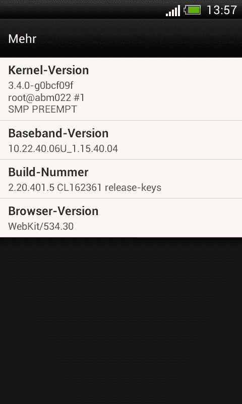

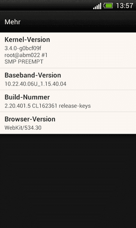

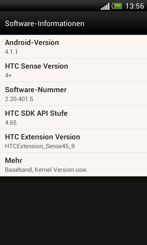

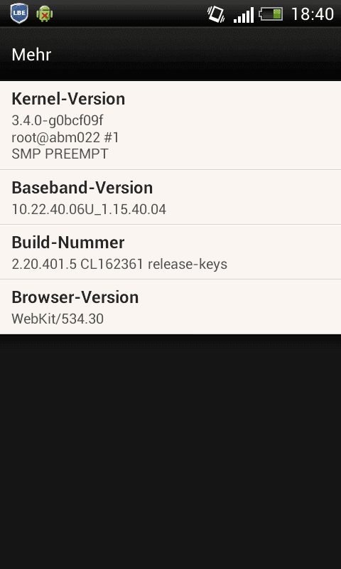

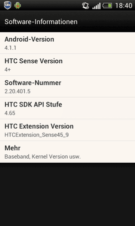

Ich werde nicht so richtig schlau aus dem Thread hier.
Kann ich nun LBE Privacy Guard bei meinem HTC Desire X benutzen (siehe Bilder)
Und wenn das nun nicht mehr geht, welche gleichartige "deutsche" Alternative hab ich dann noch ?
Installieren kann ich LBE noch, aber wenn ich es anstelle, dann macht mein Handy HTC Desire X sofort jedes mal einen Neustart.
Reaktionen: GermanFreme82
