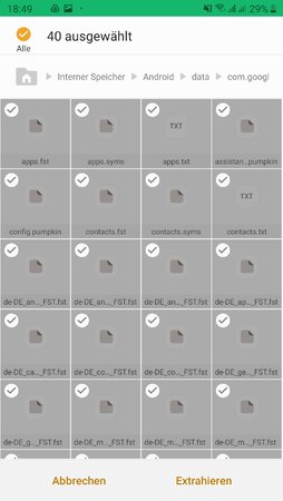

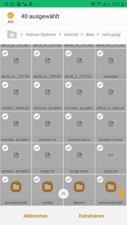

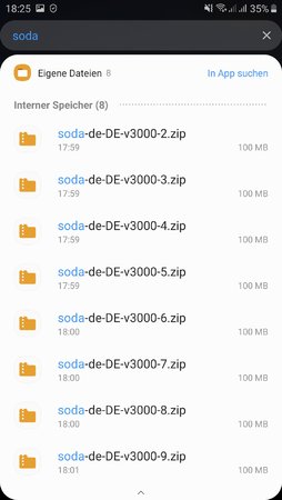

ich habe heute bei meinem Samsung J7 2017 die Netzwerkeinstellungen zurückgesetzt, weil ich immer wieder WLAN Abbrüche hatte. Dieses Problem scheint dadurch auch behoben worden zu sein. Alledings habe ich nun ein anderes: massenhaft seltsame .zip Dateien auf meinem Gerät, die ich nie heruntergeladen habe und einen vollen Speicher (vorher: ca. 9.5/16 GB voll, danach: ca. 15,8/16GB voll).
Vorgehen: Netzwerkeinstellungen für 1. SIM Karte zurückgesetzt, Handy aus- und wieder eingeschaltet, Handy wieder mit der FritzBox 7590 verbunden. Plötzlich Warnung: Speicher fast voll. Identifizieren konnte ich die .zip Dateien (Screenshots anbei). Auf dem Handy läuft Kaspersky Internet Security. Die App meldet keine Probleme. Ich habe dann das Handy mit dem PC verbunden, die .zip Dateien herübergezogen und vom Handy gelöscht. 2 der .zip Dateien online bei Kaspersky und Virustotal prüfen lassen: es wurde dort keine Malware gefunden.
Nichtsdestotrotz ist der Speicher immer noch wesentlich voller, als er sein sollte (aktuell 14,54/16GB), ohne daß ich feststellen könnte, was den Speicher so vollstopft. Ich habe heute morgen einige Apps upgedatet (Playprotect: ok).
Es waren über 180 solcher .zip Dateien auf dem Handy, alle entweder 102.855 KB oder 0 KB groß.
Ich habe wenige Apps auf dem Handy, alle aus dem Playstore, v.a. Google Apps, Bank, Arte, Canon Print, Shredder Chess, Chess Genius, AVM WLAN, sowie die vorinstallierten Samsung Apps, die ich allerdings nicht nutze.
Ich finde keine Lösung und bin auch recht beunruhigt wg. möglicher Malware. Im Netz habe ich etwas gefunden, daß diese Dateien mit Google Voice zusammenhängen könnten, allerdings sehr wenig und für mich nicht recht verständlich, zumal ich Google Voice m.W. nicht nutze, jedenfalls nicht bewußt.

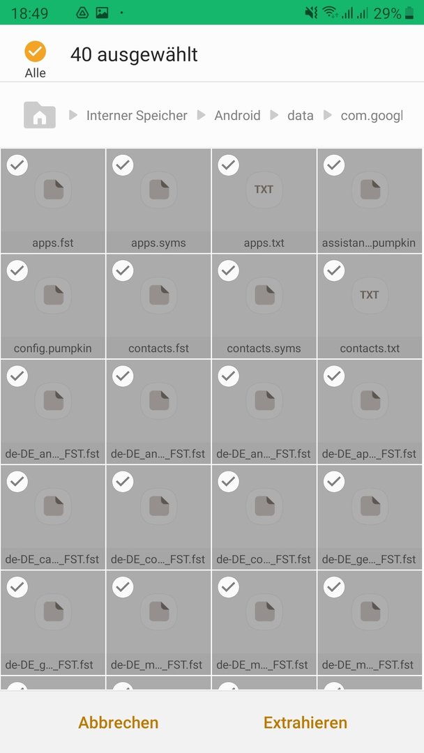

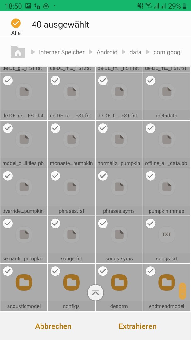

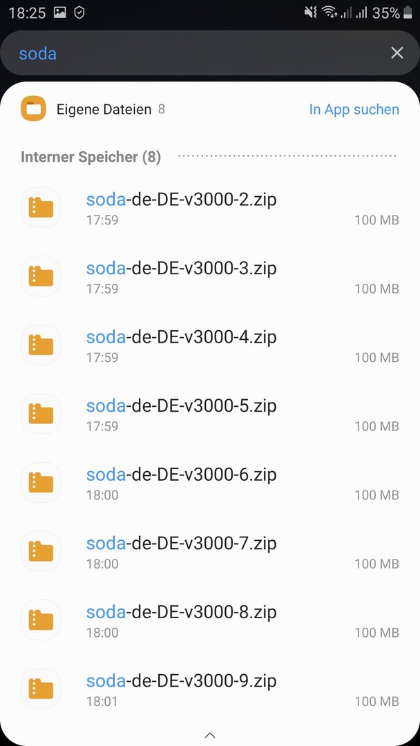

Die Sache ist die: Ich habe gestern bei meinem Samsung J7 2017 die Netzwerkeinstellungen zurückgesetzt, weil ich immer wieder WLAN Abbrüche hatte. Dieses Problem scheint dadurch leider nicht nachhaltig behoben, obwohl es erst so aussah.
Allerdings hatte ich danach massenhaft seltsame .zip Dateien auf meinem Gerät, die ich nie heruntergeladen habe und einen vollen Speicher (vorher: ca. 9.5/16 GB voll, danach: ca. 15,8/16GB voll).
Vorgehen war: Netzwerkeinstellungen für 1. SIM Karte zurückgesetzt, Handy aus- und wieder eingeschaltet, Handy wieder mit der FritzBox 7590 verbunden. Plötzlich Warnung: Speicher fast voll. Identifizieren konnte ich die .zip Dateien (Screenshots anbei). Auf dem Handy läuft Kaspersky Internet Security. Die App meldet keine Probleme. Ich habe dann das Handy mit dem PC verbunden, die .zip Dateien herübergezogen und vom Handy gelöscht. 2 der .zip Dateien online bei Kaspersky und Virustotal prüfen lassen: es wurde dort keine Malware gefunden.
Nichtsdestotrotz ist der Speicher immer noch wesentlich voller, als er sein sollte (aktuell 14,54/16GB), ohne daß ich feststellen könnte, was den Speicher so vollstopft. Ich habe gestern morgen einige Apps upgedatet (Playprotect: ok).
Ich habe wenige Apps auf dem Handy, alle aus dem Playstore, v.a. Google Apps, Bank, Arte, Canon Print, Shredder Chess, Chess Genius, AVM WLAN, Kindle, Amazon, sowie die vorinstallierten Samsung Apps, die ich allerdings nicht nutze.
Ich finde keine Lösung und bin auch recht beunruhigt wg. möglicher Malware. Im Netz habe ich etwas gefunden, daß diese Dateien mit Google Voice zusammenhängen könnten, allerdings sehr wenig und für mich nicht recht verständlich, zumal ich Google Voice m.W. nicht nutze, jedenfalls nicht bewußt. Anscheinend wird mit dem "de" ja auch eine deutsche Spracheinstellung angedeutet, während bei den wenigen Treffern, die ich im Internet fand, dort "en" stand, also anscheinend Englisch.

Ich habe gerade so eine .zip Datei auf dem PC angeschaut. Anscheinend geht es da tatsächlich um Sprachsteuerung und Musik. Ich hatte, glaube ich, an dem Tag sowohl die Google Music App wie auch die Spotify App aktualisiert.
Ich werde wohl das Handy auf Werkseinstellungen zurücksetzen, das ist vermutlich wirklich das Sicherste, und den Speicher bekomme ich so ja anscheinend auch nicht leerer.

Ich bin der Sache jetzt noch einmal nachgegangen und habe den starken Verdacht, daß Spotify mich da mit seiner neuen Sprachsteuerung "beglückt" hat und die Sache schiefgegangen ist. Zurücksetzen werde ich das Handy bei nächster Gelegenheit aber trotzdem.
