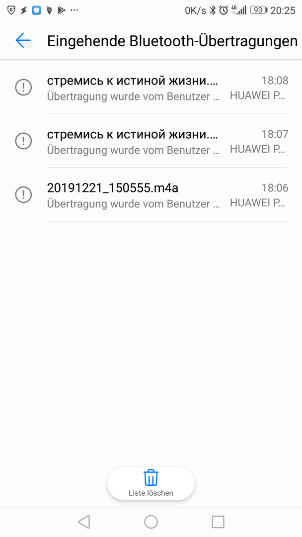

Wegen der Corona-App ist bei mir Bluetooth ständig eingeschaltet. Gestern Abend erhielt ich dann die Nachricht (s. Screenshot), dass jemand versucht hat 3 Videos auf mein Handy zu schicken. Was ich nicht verstehe: -Es war kein Gerät gekoppelt -Ich war alleine (also niemand in der Nähe) zu Hause
Wie kann so etwas passieren? Sind meine Nachbarn Hacker ? Es sind keine Russen darunter !

Naja ich sag's Mal so:
Kennt man die Bluetooth MAC kann man eine Datei versuchen dort hin zu schicken, auch wenn das Gerät selbst nicht sichtbar ist.
Die Corona App verteilt nicht nur ihren Tollen, sondern man kann auch die Bluetooth MAC auslesen.
Ums zu testen:
Die App RamBLE installieren,
Das Bluetooth scannen aktivieren und dann den Filter auf Service ID "fd6f" stellen. Nun werden euch nur Geräte angezeigt welche die Corona App verwenden. In der dortigen Anzeige findet ihr auch die MAC.
Nehmt ihr dann ein anderes Bluetooth Sender Programm als das in Android integrierte, kann die Option vorhanden sein an eine MAC Adresse zu senden auch wenn diese nicht gekoppelt ist.
Das andere Gerät lehnt zwar im Normalfall mangels Koppelung ab, aber der Versuch eine Datei zu empfangen wird euch dennoch in der Benachrichtigungsleiste angezeigt.
