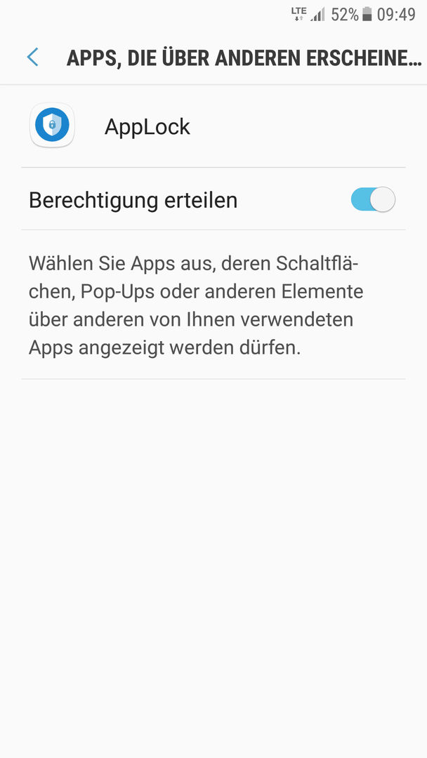

Bei vielen Aktionen, in denen spezielle weitere Berechtigungen nötig werden, kommt immer die Meldung:
"Apps, die über anderen erscheinen" und ich soll die Berechtigung erteilen für die App "Smart App Lock" (siehe Screenshot). Diese ist aber bereits aktiv. Ich komme nicht mehr zurück, und muss den Vorgang jedes mal manuell beenden.
Das passiert z.B. schon, wenn ich über Threema eine Position senden will, oder wenn eine gerade installierte App Zugriff aufs WLAN haben will.
Ich denke mal, dass es ein generelles Problem speziell mit Android 7 und Samsung Galaxy S7 sein muss. Zumindest findet man im Netz diverse Artikel, die mir aber leider nicht geholfen haben, weil ich nie so weit kam, um die Apps aufzulisten, die diese Berechtigung bereits haben.
Selbst bei Einstellungen... Apps... 3 Punkte oben... App-Berechtigungen... kommt schon o.g. Meldung und dem Popup "Allow this permission for lock sevice". Dann sehe ich für den Bruchteil einer Sekunde die Apps - und schon erscheint das Fenster wieder. Ich kann also die Berechtigung nicht erteilen, weil ich gar nicht so schnell Tippen kann, wie der Bildschirm wieder verschwindet. Die Verwendung der Funktion ist dann unmöglich. :(
Hat jemand eine funktionierende Lösung für das nervende Problem?

Und ja, ich komme nicht zu den Apps, da gleich die Meldung kommt.

Hm... Die Frage ist nur, wie man diesem "Sicherheitsfeature" klar machen kann, was es machen soll, bzw. dass ich die Berechtigung vergeben will, weil ich sicher bin, dass diese Aktion sauber ist.
Wie beschrieben kann ich durch diesen Blödsinn momentan nichtmal meinen Standort in Threema senden.
Letztens hatte ich eine (sehr nützliche) Hilfs-App aus dem Playstore installiert, die Zugriff aufs WLAN bekommen muss. Nicht mal das war möglich. Die App konnte nichtmal korrekt gestartet werden. Ich musste sie also notgedrungen wieder deinstallieren.
Der Screen mit der benötogten Berechtigung (ja/nein) erscheint (nach Setzen den Berechtigung im o.g. Fenster gem. Screenshot) nur für den Bruchteil einer Sekunde. In der Zeit kann ich leider nicht auf ja oder nein klicken.
Aus diesem schönen "Feature" ist IMHO also eher ein "Bug" geworden... Leider hab ich momentan keine Ahnung, wie ich das korrigieren soll.

Ich habe eine (zumindest temporäre) Lösung / Workaround gefunden:
Man kann in der App Smart AppLock im Menü "AppLock" kurzzeitig den Schutz für alle Apps deaktivieren (auch zB automatisch nur für einen Zeitraum x ab 5 Minuten aufwärts), indem man auf das Schloss rechts oben drückt.
Dann kann man die gewünschte Berechtigung für andere Apps erteilen - und ist hinterher wieder geschützt.

Der Entwickler hat sich wirklich schnell gemeldet. Er will das Problem in der nächsten Version beheben.:thumbup:
Das Problem tritt momentan auf, wenn der Paket-Installer mit Smart AppLock geschützt wird. Sputnik rät, momentan den Paket-Installer aus der Liste der geschützten Apps zu entfernen, falls es zu Problemen kommt.
Mein o.g. Workaround ist ja aber auch praktikabel: Man pausiert den Schutz eben temporär für 5 Minuten, Stellt die Optinen ein, und automatisch wird der Schutz nach Ablauf der Zeit wieder aktiviert.
