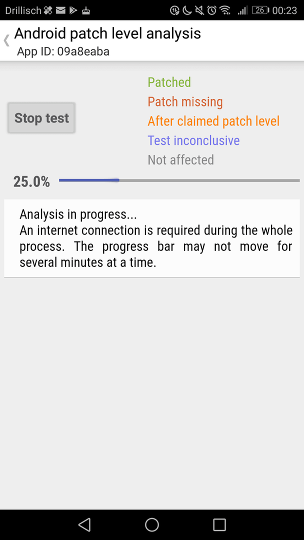

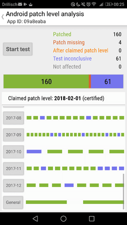

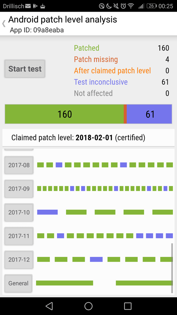

Die Patchanalyse soll also auf jedem Android Gerät funktionieren; aktive Tests und Angriffsbeobachtung nur auf gerooteten Qualcomm-Geräten. Ich probiere es gleich mal aus. Bei meinem ungerooteten Huawei P9 Lite (mit Kirin Chipsatz) fehlen 4 Patches, 160 sind vollständig und bei 61 gibt es unklare Ergebnisse.

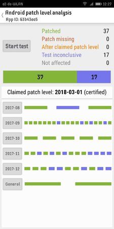

Hier mein Ergebnis vom Mate 10 Pro und da fehlt gar nichts.
Hier noch das Ergebnis von meinem P8 und da fehlen nur 6 Sachen. Ich denke das kann sich sehen lassen.

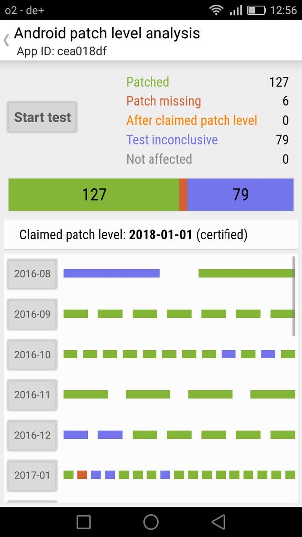

P8 lite 2017 . 156 sind da, 4 fehlen und 65 sind unklar.
Gut sieht anders aus.....
