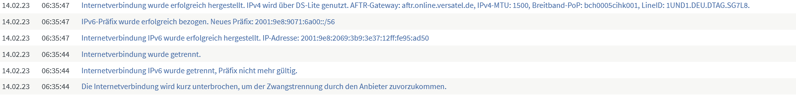

@alope im log sind keine ungereimtheiten
-mit dem gastzugang ist eine gute idee das werde ich morgen mal testen Screenshot 2023-02-14 175007.png
