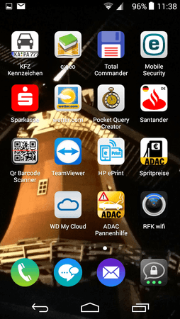

- Einrichtung gemacht und dann meine Standard Apps (siehe Bild) wieder neu installiert

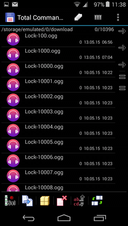

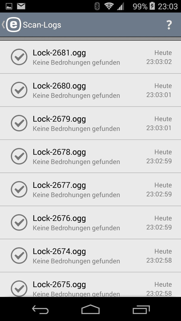

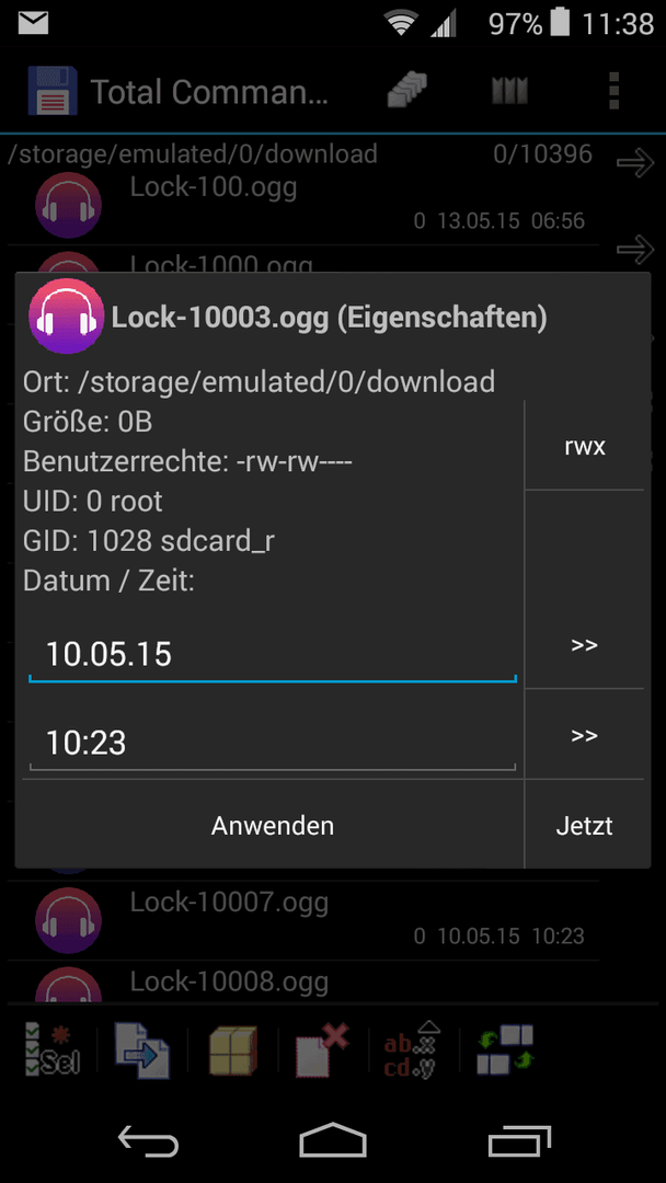

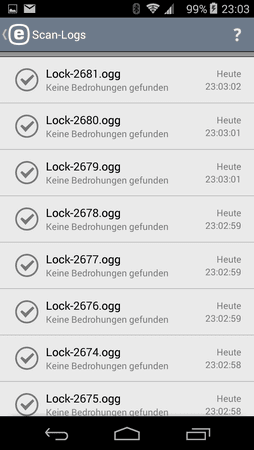

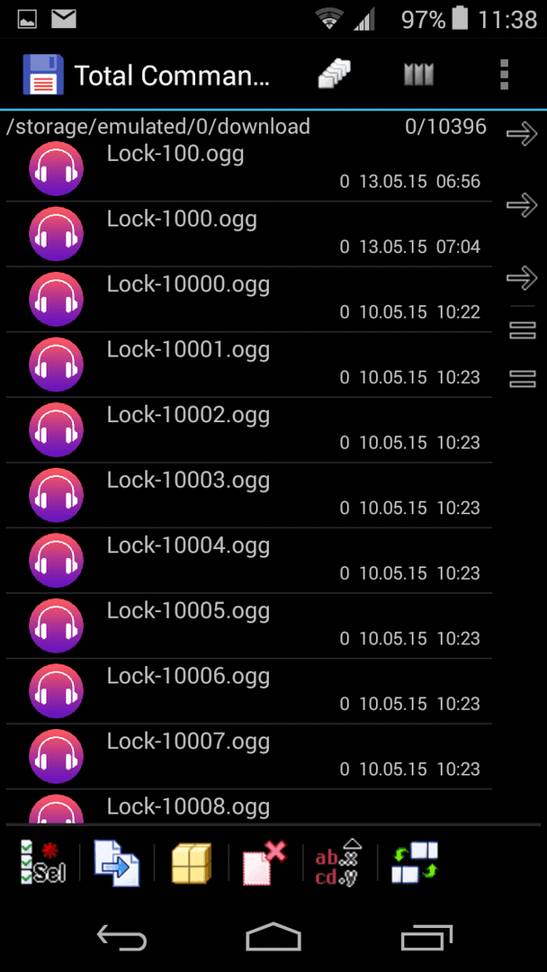

Dann ist mir aufgefallen, dass in der obersten Zeile des Handys dauernd der Virenwächter eset ein Verzeichnis am scannen ist: /storage/emulated/0/Download - mit dem Totalcommander habe ich mal reingeschaut und festgestellt, dass dauernd Dateien mit der Endung .ogg im Sekundentakt erzeugt werden.
ogg-Dateien kenne ich nur als Sounddateien. Nach dem Abschalten des Livescanners eset hörte das dann auch auf. Die Dateien werden nur noch ab und zu erzeugt und nicht mehr im Sekundentakt.
