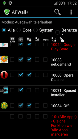

Pizzapeter schrieb:
White und Blacklist Einstellungen hab ich auch nicht gefunden...
Ganz oben - auf "Modus: ausgewählte blockieren" (bzw. erlauben) tippen. Das sieht halt nicht so aus, als wäre das ne Einstellung, übersieht man daher leicht.
Reaktionen: Pizzapeter

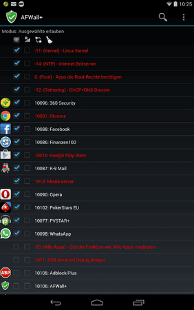

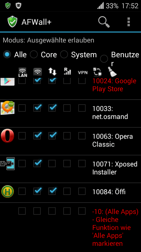

So sieht es bei mir aus, also die Einstellungen scheinen korrekt zu sein...
Facebook, Whatsapp etc funktionieren wie gesagt... Neuinstallation bringt auch nichts, ich werde mal die Idee mit dem Server überprüfen
Hat sonst noch jmd. Ideen?
Danke :)
LG
Aja.. Am Skript habe ich nichts geändert

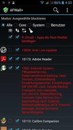

Vielleicht mal über Datenverbindung versuchen, bei mir sieht das ganz anders aus, hab es nach dem verlinkten Thema von OOO eingestellt.
Werde gleich noch einen Screenshot einfügen (mit Handy)
Finde diese Einstellung nicht, scheint es bei mit nicht zu geben. :(
Hast du keine mobile Datenverbindung auf deinem Handy? Oder welche Einstellung meinst du?
Pizzapeter schrieb:
Vielleicht mal über Datenverbindung versuchen, bei mir sieht das ganz anders aus, hab es nach dem verlinkten Thema von OOO eingestellt. ...
Darauf nahm ich Bezug. Habe nur Wifi, falls du das meinst?
