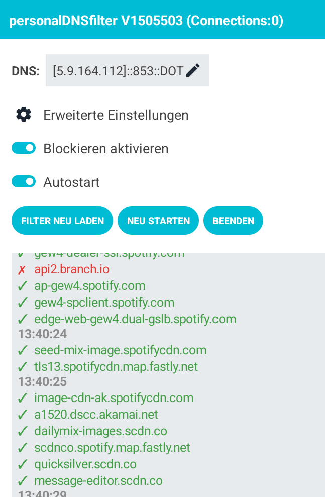

Die App zeigt die abgefragten DNS Requests direkt an. Kommt also nichts, stimmt die Gesamtkonfiguration nicht.

Das verstehe ich nicht. Wo zeigt sie die Requests? Bitte Screenshot wäre hilfreich.

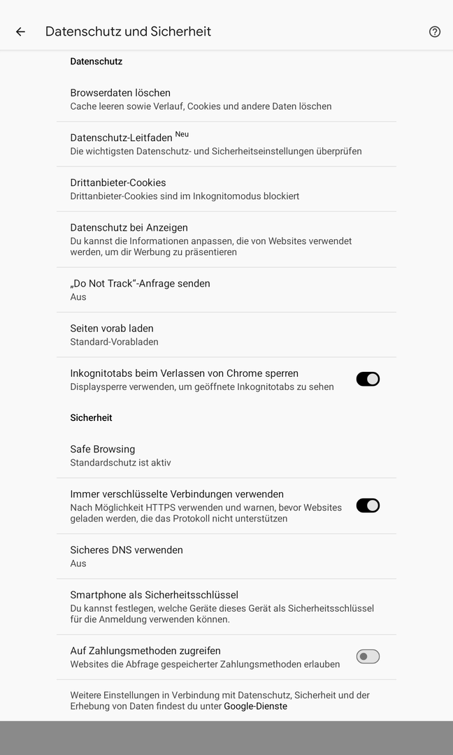

Screenshots von der App, den Android Settings für "Privates DNS" und beispielhaft Chrome für "Sicheres DNS".

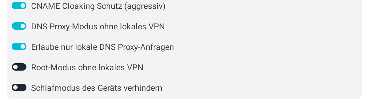

Wie sind dieErweiterten Einstellungen, dort für Dns-Proxy und Root-Modus?
Also ich habe kein VPN App oder Firewall. Unter Android Einstellungen bei VPN ist jetzt eben personalDNS eingetragen, dort habe ich "immer eingeschaltet" aktiviert.
Bei Screenshot 1 (ohne lokales Vpn) funktioniert das Browsen, aber in der App sehe ich keine Einträge, also denke ich wird nicht gefiltert. Die automatisch eingetragene Dns ist dann meine Router Adresse.
Wenn ich aber in den erweiterten Einstellungen Dns-Proxy-Modus ohne Vpn abwähle, dann kann ich nicht mehr surgen. In der App steht "using blocking mode", aber auch dann sehe ich keine gefilterten seiten.

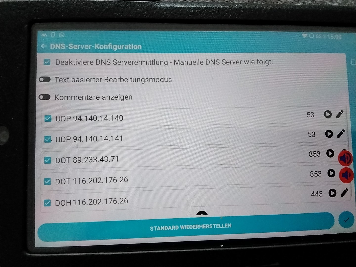

Oder muss etwas in der Einstellung Dns-Server Konfiguration angepasst werden, dort "deaktiviere Dns-Serverermittlung" aktivieren?

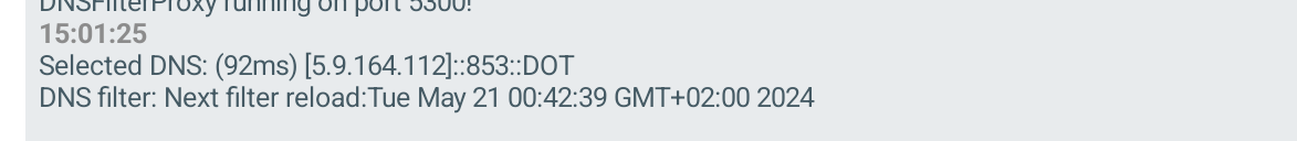

Wenn sowas wie hier zu sehen ist, ist der ausgehende Teil in Ordnung.
Screenshot nach dem Start?
Wäre aber besser, wenn sich jemand um dich kümmert, der es ohne NetGuard nutzt.

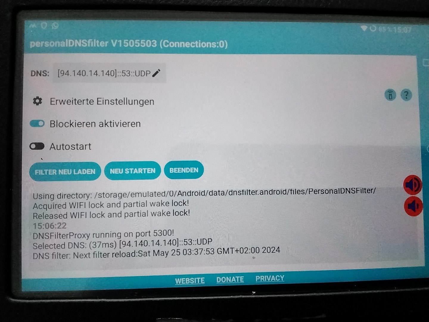

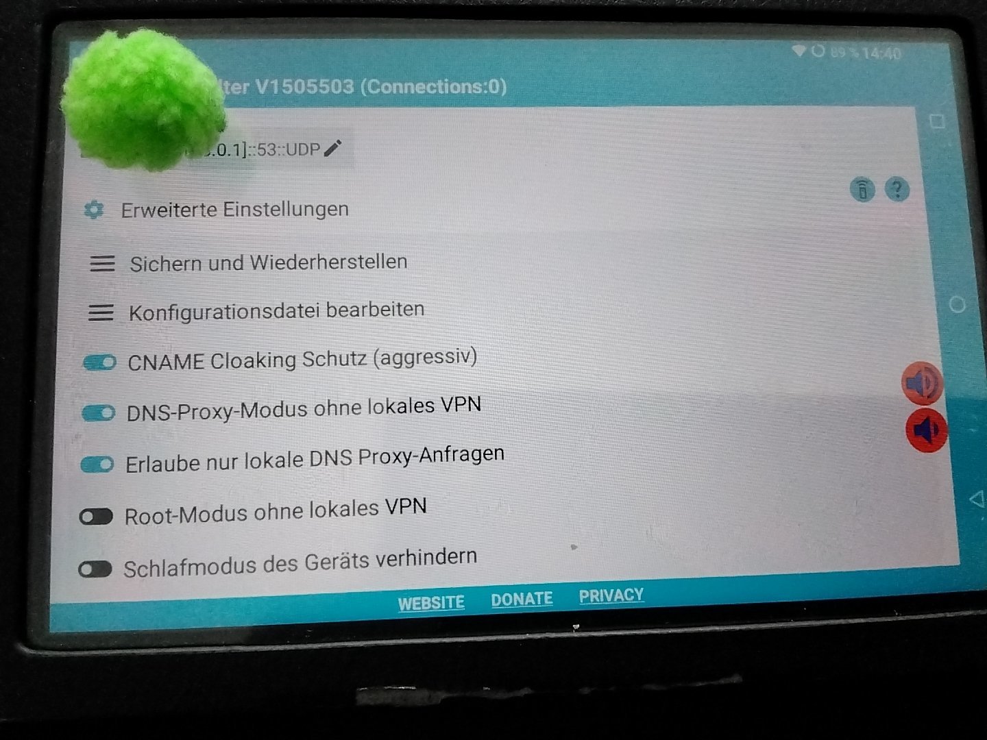

So sieht es aus mit aktiviertem Dns-Proxy-mode (sehe ich bei dir auch glaube ich), ohne Root modus und mit deaktivierter Dns-Serverermittlung.
Dann werden aber keine erlaubten oder blockierten Einträge in der App angezeigt

@cska133 Kommunikation zwischen pDf und Internet-DNS besteht somit. Kann zwar abgefischt oder verfälscht werden, aber das ist erst einmal unwesentlich.

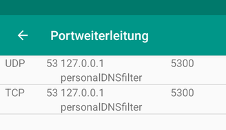

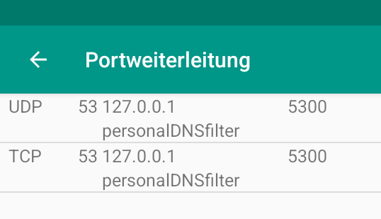

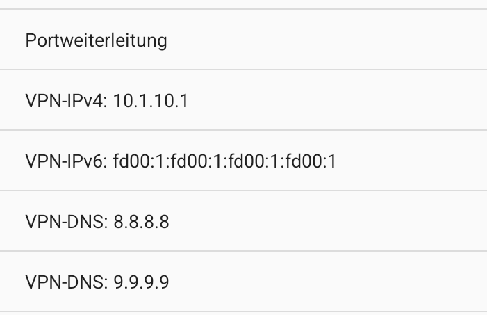

Wie leistest du den Dns Traffik von Netguard nach pDf?
Die App pDf horcht nur als DNS Server auf 5300. Meine Notizen dazu:
App personalDNSfilter (pDf):
  • In NetGuard nicht filtern.
  • Nur DNS, nur lokal. Serverermittlung findet Fritz.
  • DNS Funktion mit Ping & Net auf 127.0.0.1:5300 verifizieren. UDP geht, TCP nicht.
  • Diese Queries werden protokolliert.
In NetGuard:
  • Deaktivieren "Domainnamen blockieren".
  • Aktivieren "Datenpakete filtern", auch UDP.
  • Portweiterleitung TCP/UDP 53 auf 127.0.0.1:5300, App personalDNSfilter.
  • VPN-DNS nicht auf 127.0.0.1, sondern auf irgendwelche Externe. Die werden nicht genutzt, müssen aber extern sein.

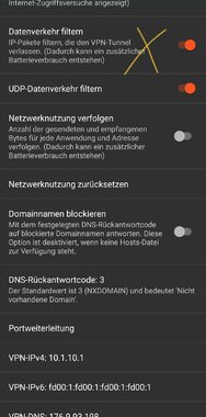

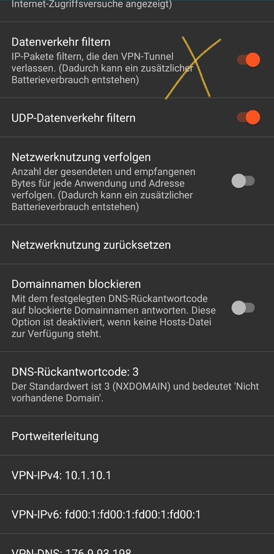

Wenn pDf von NetGuard gefiltert wird, landen dessen ausgehende DNS Queries in NetGuard und von dort wieder in pDf. Gibt einen hübschen Kreisverkehr. :)
Reaktionen: orgshooter
@prx 🤦‍♂️, jetzt habe ich verstanden was du sagen willst:
Der Haken muss in Netguard raus, oder?
Ich dachte erst du wärst gedanklich bei dieser Einstellung:
Dann funktioniert jedoch die Portweiterleitung nicht mehr.
Richtig. Ich hatte das für mich geschrieben und einfach nur hier reinkopiert.

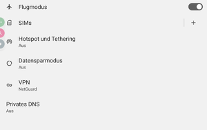

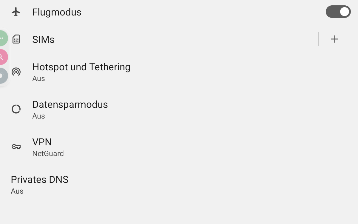

@prx
welches VPN ist denn dann in Android Einstellungen verbunden, pDf oder Netguard?
Kann ich durch diese Vorgehensweise evtl. meine VPN Probleme im Android umgehen? Wie gesagt, Netguard mit den auf anderen Geräten funktionierenden Einstellungen , lässt an diesem Gerät alles durch. PDf hingegen blockiert mit aktiviertem lokales VPN alles.

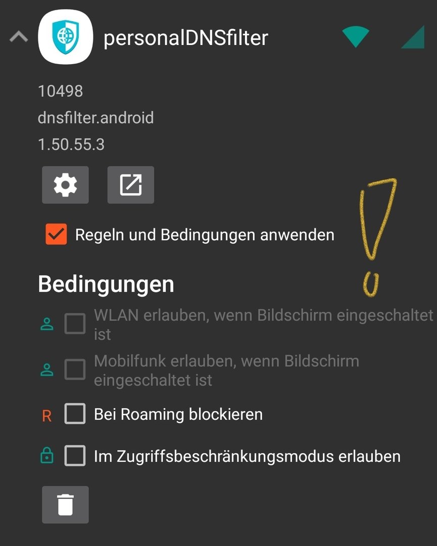

du meinst in Netguard in den Regeln für pDf den Checkbox "Regeln und Bedingungen anwenden" deaktivieren?

hier meinst du in den Einstellungen von pDf die beiden Checkboxen "Dns Proxy Modus ohne lokales VPN" und "Erlaube nur lokale DNS Proxy Anfragen" akivieren?
NetGuard arbeitet als VPN und es kann nicht mehr als eine VPN aktiv sein. pDf ist, wie ich oben bereits schrieb, in dieser Konfiguration lediglich ein DNS Proxy, der auf 5300 hört, die Anfragen filtert und an den konfigurierten bzw erkannten nächsten DNS Server weiterreicht. Da NetGuard sich selbst als VPN aktiviert, gibt es in der Hinsicht nichts zu tun.
cska133 schrieb:
"DNS Serverermittlung deaktievieren" ist hier Checkbox ausgewählt/aktiviert oder abgewählt?
Ist letztlich egal, aber als ersten Test darf pDf den normalen DNS des Netzes erkennen und nutzen. Die gewünschte Konfiguration eines zu nutzenden DNS Servers per DoT oder DoH kann folgen, wenn alles funktioniert.
