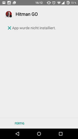

Moin Leute!
Habe mir zum ersten Mal ein Humblebundle mit Android Spielen gekauft.
Bei diesem war "Hitman GO" dabei, welches ich nun gerne auf meinem Gerät installieren möchte, jedoch lässt der Paket Installer dies nicht zu. :sad:
Bitte um mögliche Lösung oder allgemeine Alternativen Apps zu installieren.
Wie im Bild zu sehen, steht nach dem Installationsversuch, "X App wurde nicht installiert.", da.
Danke im Voraus!
Infos zu meinem Gerät:
Xperia Z1 Compact - CM12 - Android 5.0.2.

Hast du "APP mit unbekannter Herkunft installieren" aktiviert?
Ist eingeschaltet, ja. :sad:
Ohne konkrete Fehlermeldung ist das natürlich schwierig einzugrenzen.
Was steht als Systemvoraussetzung beim Spiel?
Vielleicht lässt es sich deswegen nicht installieren.
Kann man das Spiel auf einem anderen Gerät installieren?
Naja mehr als das im Bild bekomme ich als Fehlermeldung nicht zu sehen.
Der Play Store sagt mir, dass das Spiel mit meinem Gerät kompatibel sei, was durchaus legitim ist, da es schon sehr leistungsstark ist.
Und ich habe zur Zeit kein anderes Android Gerät zur Hand aber falls schon, werde ich es testen.
Das Übliche wurde auch schon versucht?
Also Spiel komplett deinstallieren, Cache leere, Android herunterfahren
und neu starten. Dann erneut versuchen zu installieren.
Es war ja noch nie installiert, weshalb sich der Teil mit dem deinstallieren ja erübrigt. Habe die installationsdatei gelöscht, nochmal runter geladen und versucht zu installieren, hat wieder nicht geklappt. :/
Zuerst habe ich sie über die Humblebundle App runtergeladen und dachte dass es möglicherweise daran liegt. Deshalb habe ich es nochmal direkt über die Seite im Browser versucht und es kam das gleiche Problem.. :/

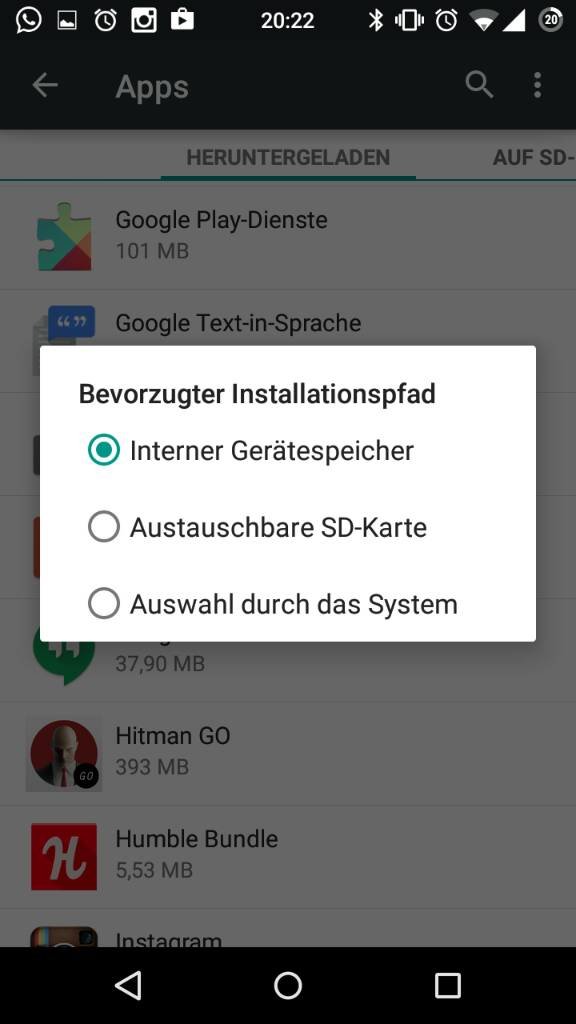

Gelöst! Einstellungen > App > Einstellungen > Bevorzugter Bevorzugter Installationspfad > Interner Gerätespeicher. Wie man im Hintergrund sieht ist die besagte App installiert und das klappt auch mit anderen Apps, die vorher nicht installiert werden konnten. :)
Danke für die Hilfe :p

Beziehungsweise sollte man gucken, was für welche App funktioniert, da ich eben versuche eine andere App zu installieren und das nicht klappt..
