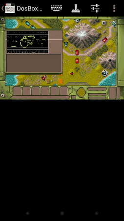

Hmm, dass ist komisch, denn ich habs grad ausprobiert und ohne jegliche Einstellungen lief das Spiel sofort (wobei bei mir das war: storage/sdcard0 wurde automatisch eingebunden, also einfach den BI2 Order dorthin kopiert):
Sehr komisch. Mit welchem Befehl startest du es denn? Schon mit battle2 bzw. battle2.exe, oder? Hast du auch die Version von GoG?
Es kann doch nicht sein, dass nur dieses eine Spiel nicht bei mir läuft. Ich habe schon andere Spiele ausprobiert, die ich momentan auf dem PC habe. Egal ob es Battle Isle 1, Master of Orion (1 und 2) oder Panzer General ist. Alle laufen wie sie sollten. Nur Battle Isle 2 nicht.
Ich hab es mit Battle2 gestartet und lief sofort los. Welche Version ich hab? Boah, ich hab irgendeine aus dem Internet genommen :D
