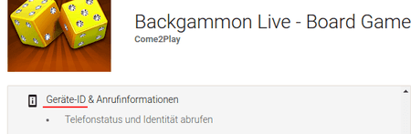

Anbei der Link zum Spiel:
Backgammon Live - Board Game – Android-Apps auf Google Play

Ok - dann kann ich mir noch vorstellen, dass die App die "Android-ID" ausliest und zur Identifikation des "guest"-Kontos heranzieht. D.h. Spielestand ist in der Cloud und wird online gezogen.
Die Berechtigungen geben es her und die Android-ID wird neu zusammengewürffelt nach Werksreset. Von daher passt es auf deine letzte Beschreibung:
Damit kannst du dann aber an deinem anderen Gerät ohne Root wohl nichts ausser Werksreset tun, um diesen Spielestand zurück zu setzen.
