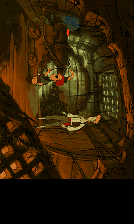

Ich war mal so frei, und hab zwei Screenshots von MI3 angehängt. Hinweis: Die sind in der SDL-Einstellung "4:3 Bildschirm" gemacht, damit die Auflösung von 640x480 benutzt wird, da bleibt rechts ein schwarzer Balken. Interpoliert auf 800x480 sieht nicht ganz so schön aus, füllt aber den ganzen Bildschirm.
