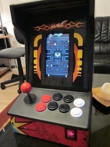

Hallo!
Da ich mit Asteroids, Defender, Space Invaders und Mr. Do groß geworden bin und so manche Mark meines Taschengeldes in diese Automaten geworfen habe, würde ich mir gerne einen Spielautomaten für zuhause auf Basis eines Android-Tablets bauen. Ich möchte gerne ein billiges Tablet benutzen und den Emulator "Mame4all". Da ich jetzt nicht so der super Handwerker bin würde ich mich gerne vor dem Gehäuse-Bau drücken... Für IOS gibt´s ja das Icade.... Nun meine Frage - ich habe im Internet gelesen dass es auch mit Android-Tablets geht...
Geht das mit allen Tablets ab Android 3.2 bzw. 4 oder nur mit bestimmten ??? Was muss ich da beachten ??? Kann ich ein beliebiges 10 Zoll Tablet nehmen??? Wer hat damit schon Erfahrung? - welche anderen Bluetooth-Controller kommen auch in Frage und brauche ich da Extra Treiber o.ä.?
Habe schon gegoogelt und auch die sufu benutzt aber leider keine klare Info - dazu gefunden... Möchte mir jetzt ungern ein Tablet und das Icade kaufen um dann festzuellen dass das ganze nicht funktioniert... !:cursing:
Viele Grüße Jürgen

Hallo.
So - ich habe mit jetzt bei Amazon das Icade bestellt, obwohl mir der Hersteller ION Audio nicht bestätigen konnte, ob des Teil auch mit Android Tablets zusammen arbeitet... Ist vorgestern gekommen... Habs mit meinem " Odys Space" probiert - per Bluetooth Verbindung hergestellt, Mame4all und ein paar Roms installiert.... was soll ich sagen - läuft perfekt.... sogar mit dem China-Billig-Tablet mit 4GB , 800 MHZ Single CPU Android 2.3 ! :)
Dumm nur, dass das Space ein 7 Zoll Tablet ist und das Icade je eigentlich für 9,7 Zoll gebaut ist - schaut ein wenig seltsam aus mit so ´nem kleinen Tablet...
Nun bin ich auf der Suche nach ´nem billigen 9 Zoll Gerät, - habe mir schon das "Odys Q" (199 €) oder auch das Point of View ProTab (220 €) überlegt.... Ein billiges 8 Zoll wäre auch noch ein Kompromiss .... Weiss natürlich jetzt nicht, ob das Zufall war dass es mit meinem Tablet so gut hinhaut.... eine alternative wäre auch ein Ipad 1 oder 2 - wobei die Teile auch gebraucht sehr teuer sind und für die Installation des Emulators ein Jailbreak erforderlich wäre, der auf den neusten IOS 6 Geräten noch gar nicht verfügbar ist....

Hallo!
So habe jetzt doch mein altes 7 Zoll Tablet verbaut, schaut ganz nett aus finde ich. Mit ´nem großen Tablet wäre es noch schöner, aber so hat mich die ganze Sache nichtmal 50 € gekostet...

Hi,
wie hast Du die Geräte gepairt? Wurde ein sechsstelliger Code abgefragt, den Du mit dem icade eingeben mußtest? Bin mit dem Samsung Note 10.1 gescheitert
Bnu
ich interessiere mich auch für Arcade auf Android, wo bekomme ich denn "Mame4all" und inwiefern unterscheidet es sich von dem im Playstore erhältlichen MAME4droid (0.37b5)?
DAnke,
Kusie
Hallo!
das mit dem Pairing geht eigentlich genau wie auf dem Deckel des Icade beschrieben:
Bluetooth am Tablet einschalten - die 4 unteren Tasten + die weise obere beim Icade gedrückt halten bis der "Münzeinwurf" blinkt...
nun kommt die Sache mit dem Code...
da gibt wohl je nach Gerät Unterschiede...:
bei meinem Tablet (Android 2.3.3) kann ich am Tablet nun einen 4 stelligen Code eingeben, den ich dann mit dem Icade bestätigen muss
bei meinem Handy (Android 4.01) wird ein 4 stelliger Code vorgegeben, denn ich dann bestätigen muss...
Wie man die Zahlen mit dem Joystick und Buttons eingibt steht in der Klappe des Icade: Oben =1 Links = 3 usw... zum Schluss den weisen "Enter" Button drücken bei Icade...
Nun sollte auf deinem Tablet "Paired" stehen.....
Probiers einfach nochmal.....
Viel Glück dabei!
J.
