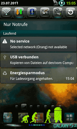

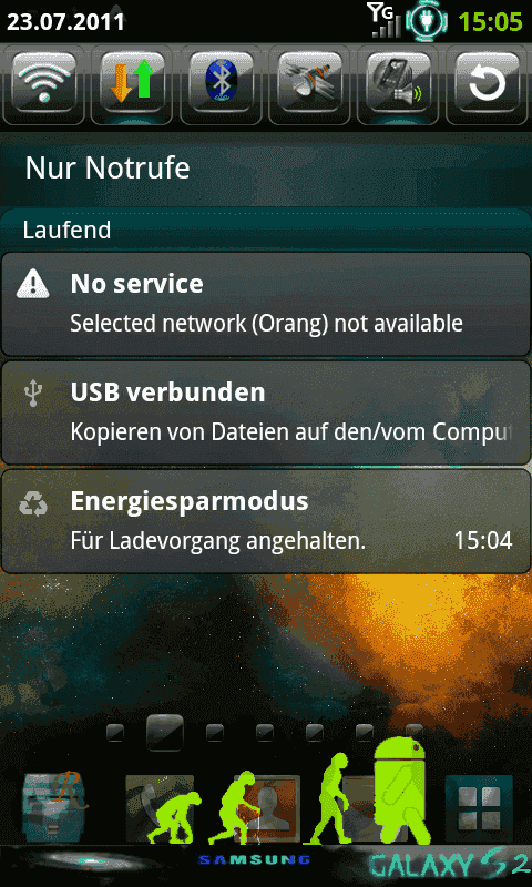

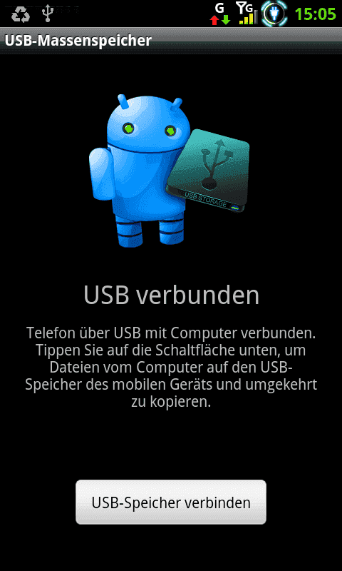

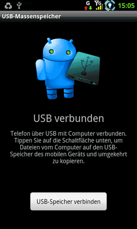

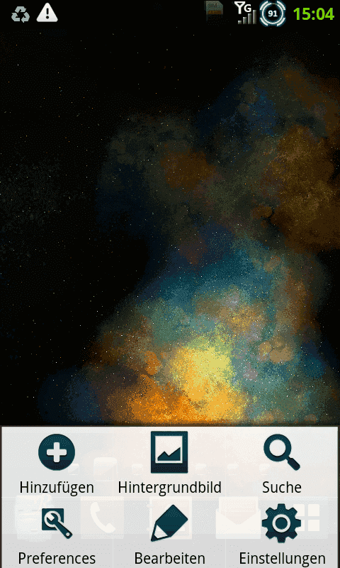

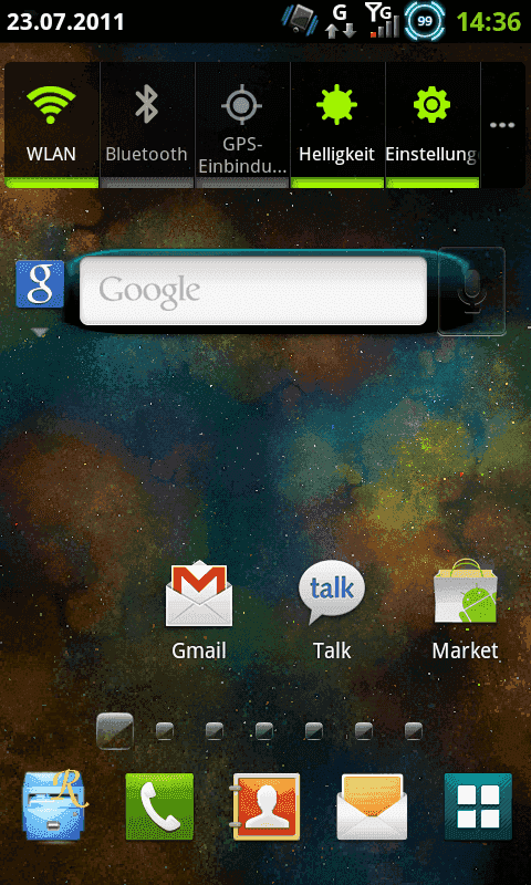

Hallo SGs2 Gemeinde¨!)
Ich dachte mache mal einen neuen thread auf da ich nichts in der form gefunden habe...(bitte verschieben falls es Nutzlos ist)..
Ich würde gerne mein erste theme machen.. habe eigentlich schon gute erfahrungen gemacht mit meine SonyXperiaX10i, jedoch scheint mir die vorgehensweise beim SgS2 irgendwie anders zu funktionieren!!
Was ich gerne ändern möchte!!
= Notifcation statusbar (Android Logo)
= Menu Icons; was seltsahm ist ein paar icons (blaugreen) habe ich ändern können andere widerum nicht!!:confused:
Und dann, das was mich sehr irritiert ist das ich die icons vom menu> einstellung> in der (framework-res.apk / twframwork-res.apk)
nicht finden kann!!
Momentan habe ich das CriskeloRomGSGII.v3 drauf mitdem kernel XXKG1
So..nun zu meiner frage?
Wie geht ihr vor?
Was für Tools benutzt ihr um zu decompilen?
(gibt so viele), z.b apkManager geht bei mir leider nicht...Java ist installiert!!
Ich will eigentlich nur die png's ändern ohne irgend welche farbcode in xml datei zu bearbeiten...
Ich benutze Gimp.
Nach dem verändern der png's verschiebe ich diese wider mit 7zip ins Verzeichniss...und sehe dann, dass nicht alles so ist wie ich es verändert habe..:confused:
Was muss ich beachten??
Danke für jeden hilfreichen tipp:cool2:
L.g Poza
So habe es herausgefunden!)
gelöscht....
so habe es geschafft...
An die Devs !!....Ich finde es ein bisschen peinlich das ihr euer wissen nicht teilen wollt..:thumbdn:!!
Wollte hier eigentlich nur ein how to zu Zurverfügungstellen....aber was solls!! da es niemand interessiert, kann man den thread auch schlissen.
Egal, wie gesagt hab es geschafft und brauche euch nicht!!
Viel spass auf eurem ego tripp...

Die Screenshots von dir sehen aber gut aus :thumbsup:
Was hälst du davon mal ein Tutorial für solche Noobs wie mich zu machen ? Also eins was man auch als Anfänger versteht :D
Würde z.B. gerne wissen wie du das mit dieser Evolution vom BananenAffe zum Android hinbekommen hast ;)
@Affe; Ja das würde ich gerne machen....Aber habe das gs2 erst 3wochen und muss mich noch ein bischen einarbeiten.Vorher hatte ich das xperia10, was einiges einfacher ist!!! Momentan habe ich keine Internet verbindung für längere zeit...und mein pc hat probleme mit java...das heisst ich kann apkmanager nicht nutzen was zum themen sehr wichtig wäre, um alles optimal zu gestallten...!!!
Das mit dem affen zum android....findest du in systemUi.apk...in meinem download link...
Gruss poza
