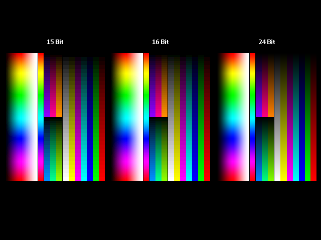

Es sind wohl tatsächlich 16-Bit, die das Galaxy darstellt, und zwar jeweils 5 Bit für Rot und Blau und 6 Bit für Grün. Ein Testbild verdeutlicht dies:
Wenn man dieses Bild (die Testbilder stammen hierher) auf sein Telefon lädt, sieht man einen kleinen Unterschied zwischen 15 und 16 Bit (und zwar bei den grünen Farbverläufen), aber keinen mehr zu 24 Bit. Wer übrigens auf seinem Computermonitor bei diesem Testbild auch bei 24 Bit deutliche Abstufungen in den Farbverläufen sieht, sollte seine Anzeigeeinstellungen überprüfen und auf 24 Bit (True Color) stellen

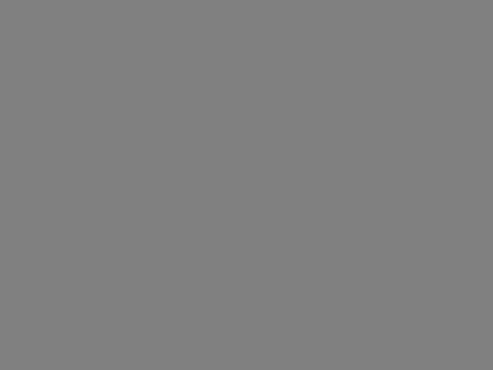

Zunächst dachte ich übrigens, dass die komischen Gradienten evtl. auch durch eine Skalierung zustandekommen könnten. Wer weiß, vielleicht skaliert Android das Hintergrundbild immer, z.B. um das Bild trotz Statusleiste vollständig anzeigen zu können. Doch die in anderen Foren genannte Auflösung von 640x480 stimmt, wie man mit dem chess.png-Bild nachprüfen kann. In diesem Bild ist jedes Pixel abwechselnd weiß oder schwarz, also ein ziemlich großes Schachbrett. Würde irgend etwas skaliert werden, sähe man große Muster.

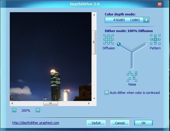

Es gibt ein Photoshop Plugin Namens Graphes DepthDither. Dieses Plugin ist wunderbar, um selbst zu bestimmen, wie gedithert wird:
Bei meinem Hongkong-Bild funktionierte Diffusion Dither am besten.

4. Filter DepthDither im Filterdialog öffnen
5. Rechts oben im Filter "R5G6B5 (16 Bit) auswählen
6. Schieberegler auf "Diffusion" stellen
7. OK klicken

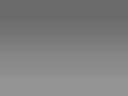

. Im Anhang unten ist noch ein ungeditherter Farbverlauf von 40%-60% Grau 60-40-png24.png im Galaxy-Hintergrundbild-Format. Da graust es einem richtig.

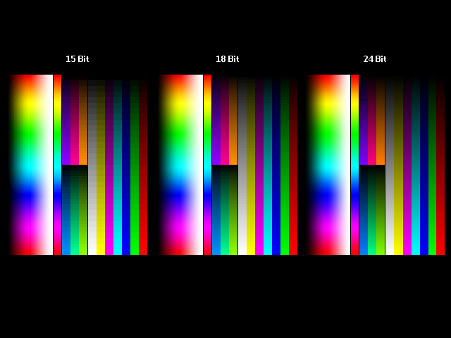

Könnte jemand das Testbild 15bit18bit24bit.png auf ein iPhone laden und verifizieren, dass das iPhone tatsächlich einen größeren Farbraum (nämlich 18bit) benutzt?
