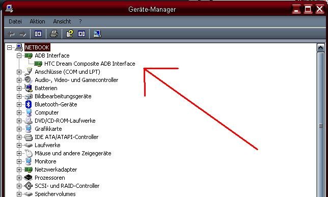

drauf gestoßen, das ich im XP-Geräte-Manager beim Verbinden mit USB den "Massenspeicher"-Treiber aktualisieren muss. Das habe ich getan,
nach der Treiberinstallation sieht es im Geräte-Manager so aus:
attachment.php
Vor dieser Treiberinstallation habe ich das ADB-Interface gar nicht gesehen. Also dachte ich mir, super jetzt klappts. Pustekuchen, ich komme immer noch nicht über diesen Punkt hinaus:

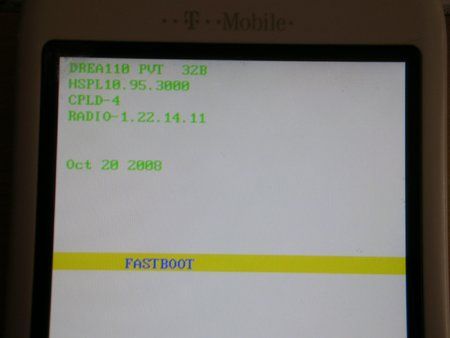

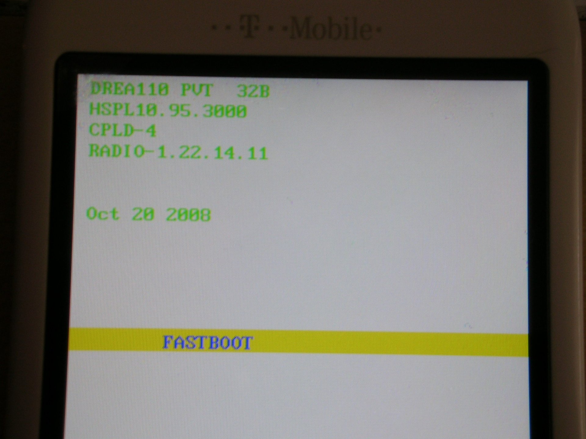

Mein Bootloader sieht übrigens so aus:
attachment.php
opps, bischen groß...
Ich denke mal, es ist der Richtige oder?

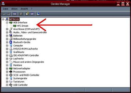

Das erstaunliche ist auch, das wenn das G1 normal hochfährt, es sich ganz anderes im Geräte-Manager abbildet, obwohl der gleiche Treiber verwendet wird siehe:
attachment.php

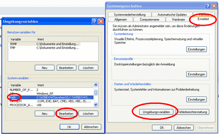

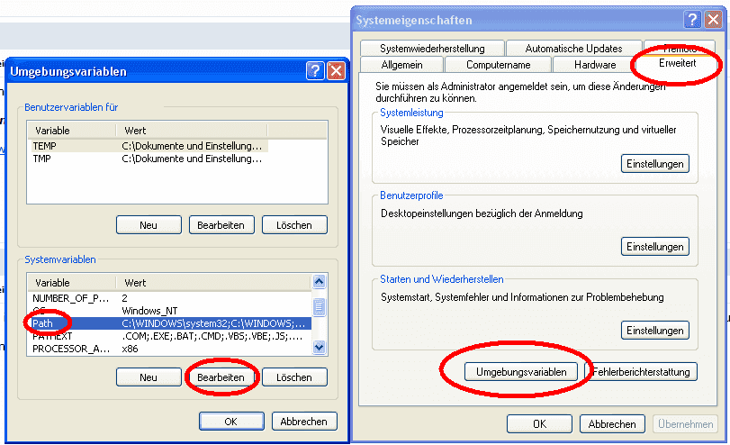

ich hab es dann doch noch hinbekommen. ich musste die systemvariablen in xp ändern
bitte was hast du gemacht? ich will auch entlich mal meine treiber zum laufen bekommen... hab zwar vista, aber mein gerätemanager sieht auch so aus
also,
du musst die Umgebungsvariablen anpassen. Ich weis nicht wie das Unter Vista läuft. Unter XP geht es so:
1. Ich habe der einfachheit halber den Ordner "fastboot" nach c:\ kopiert.
(also c:\fastboot\)
2. WIN + Pause drücken oder auf das Arbeitsplatz-Icon einen Rechtzklick machen und auf Eigenschaften klicken
3. Reiter "Erweitert" auswählen und unten auf "Umgebungsvariablen" klicken.
4. Den Bereich "PATH" bearbeiten
5. Hinter bereits vorhandenen Einträgen ein ";" setzen
6. In meinem Beispiel wäre das dann
Code:
;c:\fastboot
7. der komplette Eintrag unter PATH könnte dann so aussehen
%Systemroot%\WINDOWS\system32;c:\fastboot
dann kann man unter "WIN + R" oder Start -> Ausführen "cmd" eingeben
und in der Eingabeaufforderung von jedem Punkt aus mit "fastboot devices" sein angeschlossenes G1 auflisten lassen.

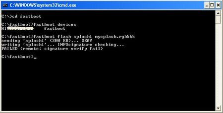

Ich habe versucht auf meinem Hero ein neues Boot-Bildchen zu flashen. Siehe da, es geht nicht. Kann es sein, dass der Bootloader modifiziert/manipuliert sein muss damit das geht? Ich bekomme nämlich folgende ausgabe:
attachment.php
