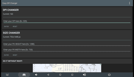

Der Tipp mit der DPI Changer app hat es gebracht!
Zuerst die Box in den Android-Einstellungen bei der Auflösung auf 720p 60 HZ gehen.
Dann die Easy DPI Changer app starten.
screenshot_20170223-201424-png.554193
DPI Changer:
ist bei der Box standardmäßig auf 240.
Runter setzten auf 160.
Size Changer:
Von 1088 x 1992 Standard
runter setzten auf 752 x 1148.
Dann die Simpsons app von Playstore laden, und es wird die SD Version installiert.
ca. 700 MB statt über 1.000 MB bei dem großen Paket das nachgeladen wird.
Ändert man allerding bei der Box in den normalen Androideinstellung die Auflösung
wieder von 720p 60HZ auf 1080p 60HZ, dann will das Simpsonsspiel wieder die HD
Version installieren. Also muss die Box auf 720p 60HZ bleiben.
Danke für die Hilfe!:thumbup:
