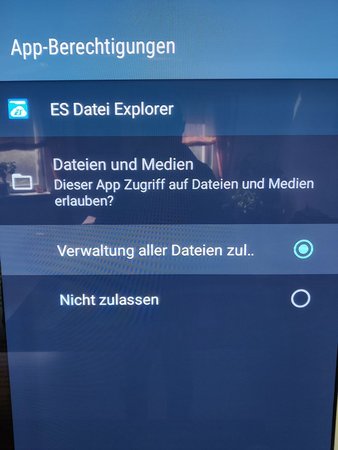

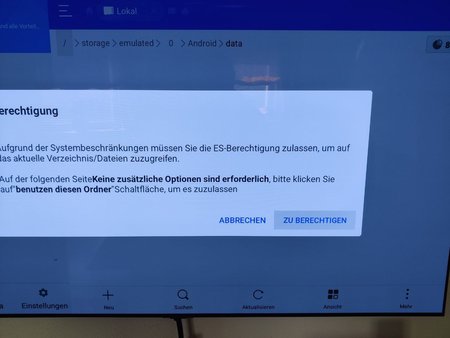

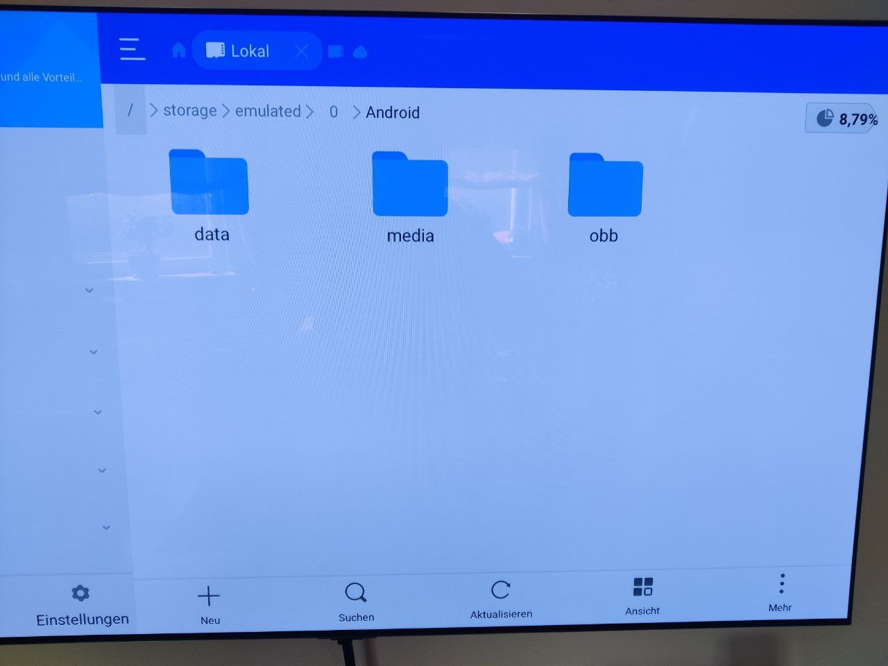

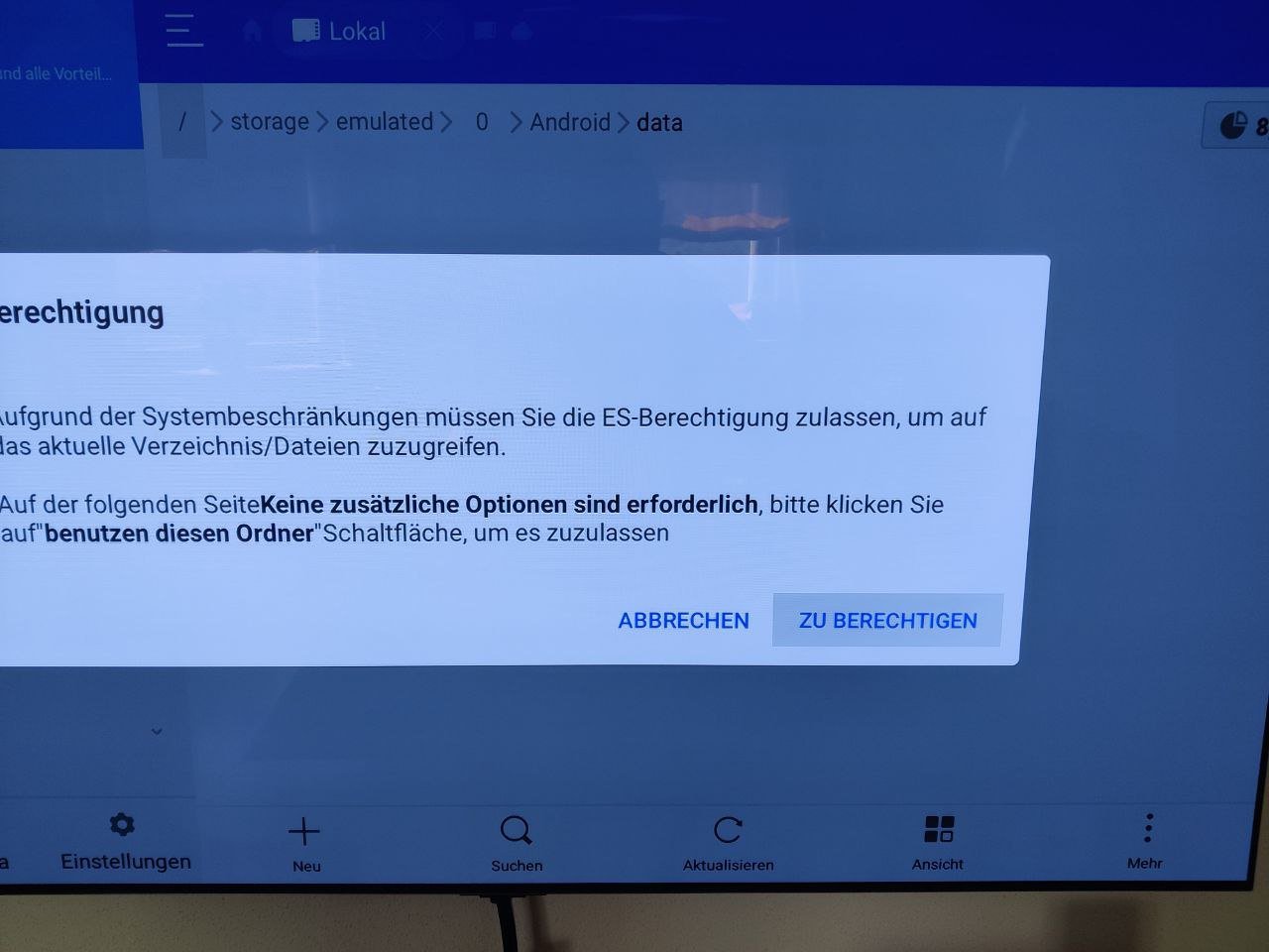

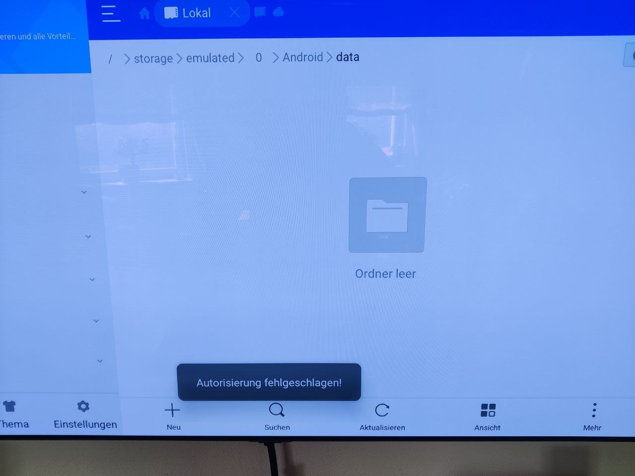

so sieht das bei mir aus - und egal welchen xplorer ich nehme es geht nix!!!!! Habe den MIX und den es versucht.

Ich habe die Box jetzt seit einer woche. Versuche auch über den support der Box hilfe zu bekommen. Leider kann mir bisher niemand helfen. Und so leid es mir tut dassagen zu müssen - nein ich habe an der Box nicht rumgeschraubt. Ausser diverse File explorer zu installieren bzw 2x werksreset um zu sehen ob es evtl an einer fehlerhaften installation der Updates gelegen hat. Und JA! Ich weiss dass man sonst die Ordner unterhalb von Android/Data sieht. Ist auch nicht meine erste Box. Ich habe eine Mecool, und habe eine Magenta One getestet ! es war nie ein Problem auf die Daten zuzugreifen. Nur eben bei dieser Box! Und mir geht so langsam die Lust aus und ich bin mit den Nerven etwas am Ende. Einzig wäre dass die Box nen Schlag hat. Über adb im Terminal fenster komme ich drauf - über ADB Link keine chance (kein Connect) .
