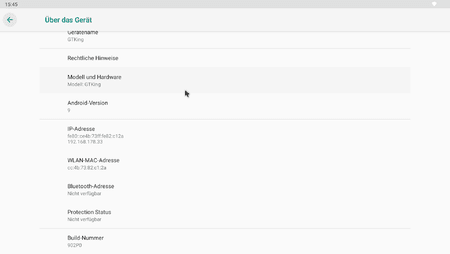

Ich muss mich leider Ragnaroek anschliessen. Ich habe das selbe Problem . Ich hab eine Dell und eine Logitech Tastatur getestet, beide Bluetooth aber beide reagieren nicht auf die Eingabe oder Enter Taste. Die Esc Taste funktioniert zwar auch nicht wie gewohnt, das ist aber nicht weiter tragisch wie ich finde. Ich nutze eine GTKING TV Box von beelink auf der Android 9 läuft.
Anbei ein Screenshot der buildnummer usw.
