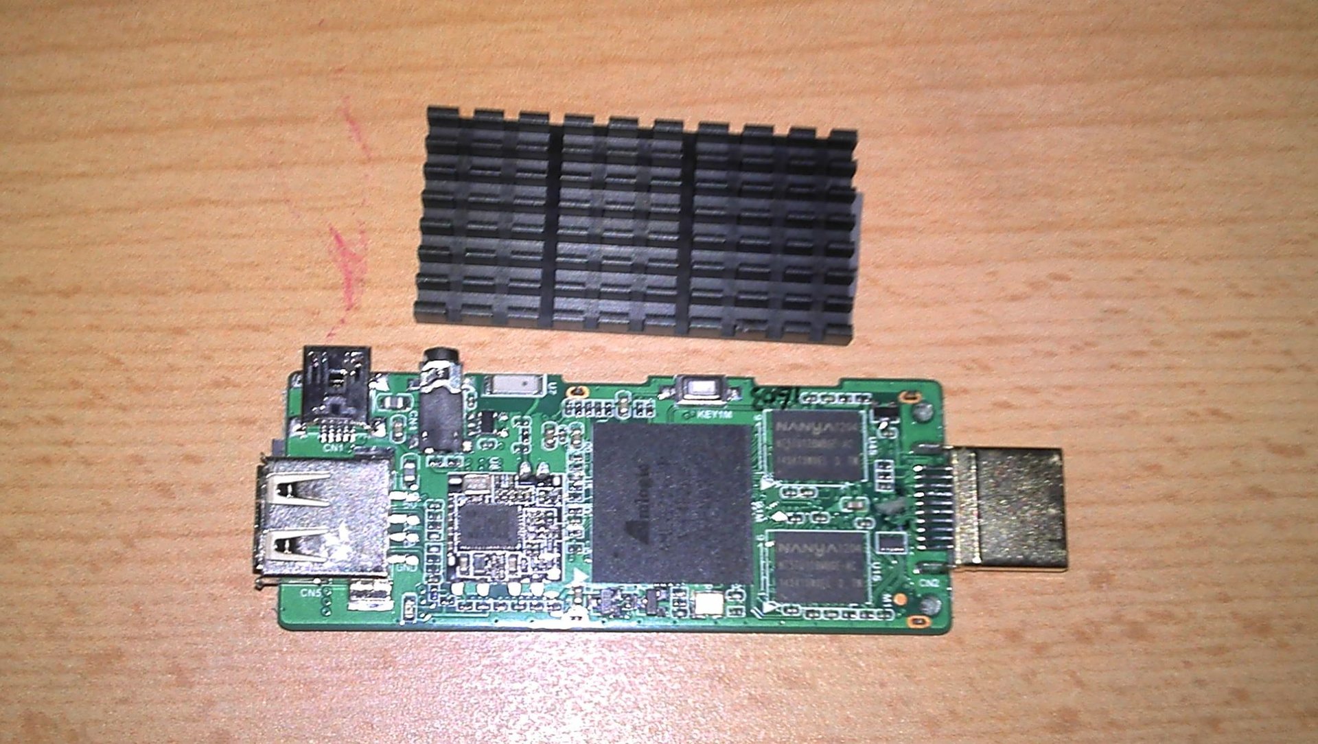

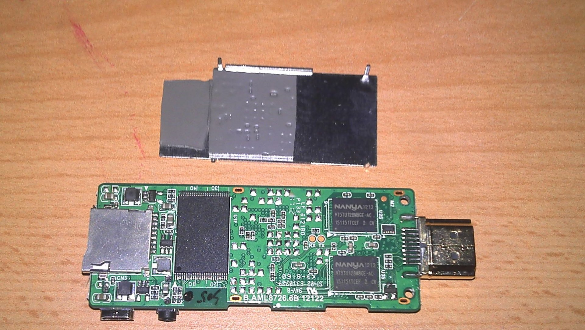

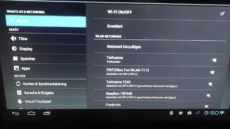

weiß jemand ob ein usb ethernet adapter geht ? für schnelleres surfen ?
so , habe jetzt son ethernet usb adapter .
habe ihn angesteckt , aber nichts passiert .
in settings gibt es nur wlan .
gibt es eine app womit es geht ? ?
bei dem adapter sind treiber für android bei , wie bekomme ich die drauf ?

Hast du das Teil mal neu gestartet (Strom raus/Strom rein) mit eingestecktem Ethernet-Adapter?
so , habe ich mal gemacht .
beim wieder neu starten hat die rote led öfters mal geblinkt .
jetzt blinkt sie auch immer öfters mal wieder und am router auch .
allerdings , wenn ich wlan abschalte ... dann habe ich keine internet verbindung mehr . :-(
Ich gehe mal davon aus, das bei Deinem Stick der Menüpunkt "Ethernet" nicht vorhanden ist ?
Dann wird der LAN Adapter wahrscheinlich mit der aktuellen Firmware nicht laufen.
Beim mk802 ist dieses Einstellungsmenü nämlich vorhanden.
D.h. wenn ich WLan deaktiviere, bei "Ethernet" den Haken anklicke und unter "advanced configure" DHCP aktiviere, wird der Stick automatisch per LAN verbunden.
Ich habe den selben USB-LAN Adapter und Ihn mit verschiedenen Geräten unter ICS und Gingerbread getestet. Von 5 Geräten lief der Adapter lediglich auf 3 Geräten. Eins ist der mk802, ein Tablet mit einem Cyanogenmod basierten ICS und ein Gerät mit einem Cyanogenmod Gingerbread.
Das was da auf der CD als "Treiber" für Android drauf ist, scheint der Sourcecode zu sein, damit Du den Treiber für deinen Kernel selber compilieren kannst.

Liegt an der Firmware - Normalerweise ist unter Settings/More - Ethernet zu finden.
das ist ja das problem ! das steht bei mir nicht ...

Ein ersten Ansatz. was dein Stick mit dem USB-Lan Adapter macht, bekommst du, wenn Du in einen Terminal Programm (gibt's im Market, wenn nicht schon vorinstalliert) mal die Befehle 'lsusb' und 'dmesg' ein gibst.
Das sollte Dir erst mal zeigen, ob die Hardware überhaupt richtig erkannt wird, bzw. ob es Fehlermeldungen bei der Konfiguration gibt.
Versuch mal bei ausgeschaltetem WLan und eingestecktem Adapter den KVD-11 neu zu starten, ob sich dann was tut.
Ich glaube zwar in diesem Fall nicht das es hilft, aber man kann nie wissen...
hat glaube ich so keinen sinn ...
ob wlan an oder aus , nach neustart .
im terminal steht der hub 4 ports und als eingan nur die maus .
Der Sinn liegt darin, das sich die Hardware automatisch eine Netzverbindung sucht.
Das funktioniert so z.B bei meinem Tab mit Custom ROM ICS und bei meiner Pandora unter GB.
Wie gesagt, war nur ein Versuch.
'dmesg' erkennt beim Adapter nicht die Hardware ID ?
