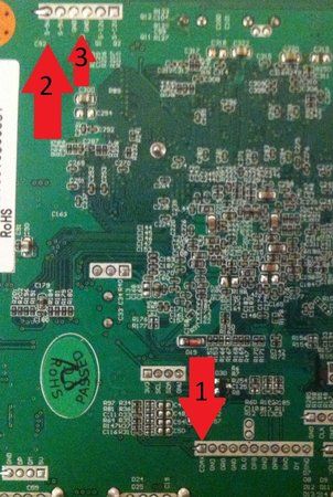

  • Box zerlegen und die Platine rausholen.
  • Platine umdrehen und die Lötpunkte suchen (Siehe Bild 01)
  • Pin 1 = Coax, Pin 2 = 5V, Pin 3 = GND / Masse
  • Lötet an die Punkte ca 10 CM langes Kabel, mit verschiedenen farben hin.

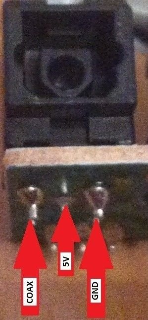

  • Nun lötet ihr das andere ende der neuen Kabeln an den Optischen Ausgang, siehe Bild 2 für die Pinbelegung.
  • Jetzt müsst ihr euch entscheiden, wo ihr den Optischen ausgang lässt, ob intern oder Auserhalb des gehäuse, ist euch überlassen, ich habe ein loch geboht und den SPDIf dorf befestigt.
  • Jetzt das ganze zusammenbauen
  • Bitte achtet darauf, dass die lötpunkte nicht zu dich werden, klebt sie ggf. ab, damit ihr keinen Kurzschluss am gehäuse verursacht.
Alles wieder zusammenbauen und genießen :)
