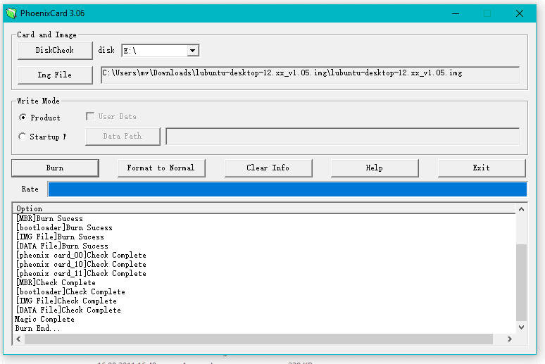

Anbei noch ein bild welches ich nach erfolgreichem sd karten beschreiben gemacht hatte, so sollte es in etwa aussehen (das lubuntu image auf dem screenshot ging allerdings nicht mit dem stick, nur als info)

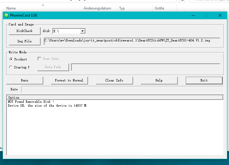

So sieht das bei mir aus bevor und nachdem ich die karte einschiebe

Ja habe ich 3 verschiedene Sd Reader probiert extern und intern! 2 Rechner jeweils mit Win 10 die die Karte erkennen mit Laufwerks Buchstaben aber das Tool erkennt nix kann nix auswählen
