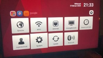

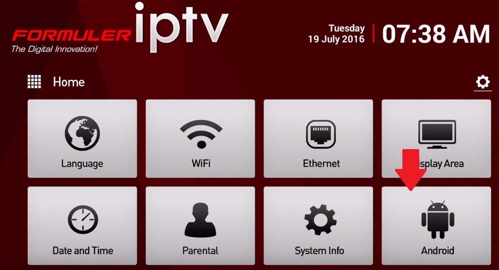

Hallo. Seit Wochen habe ich erfolglos versucht, ein Dolby Digital-Signal von meinem Formuler Z7 + auszugeben. Installierte den Add-On-Linker wie überall beschrieben, aber es ändert sich nichts. Selbst eine externe SSD-Disk mit 5.1-Filmen hat nur eine Ausgabe als PCM-Signal! Dolby Digital 5.1 wird sowohl auf MYTVONLINE als auch auf Netflix in der Audiobeschreibung angezeigt, aber mein Pioneer VSX 920-Verstärker, der über HDMI mit dem Formuler verbunden ist, erkennt es nicht als solches. Welche anderen Möglichkeiten gibt es? Zu Beginn der Installation wurden externe Codecs installiert (die externe Codecs zulassen). Dies ist also nicht das Problem. Wie ihr auf dem Foto sehen könnt, fehlt in den Einstellungen die Registerkarte "Android" (rechte Ecke unten) , siehe zweites Foto, so soll es sein). Also keine Anpassungen möglich ..

Das Problem hat sich gestern zwangsweise gelöst! Ich musste (anscheinend nach einem Firmware-Update) die ganze Box neu konfigurieren und da hatte ich plötzlich das Android-Männchen im Menü, konnte die Dolby Digital-Einstellungen tätigen, dann die Software neu laden und nun funktioniert alles wie es soll!
