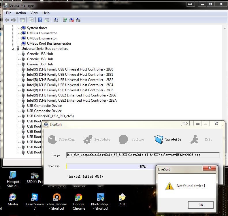

Doch, gibt es, aber es scheint so als wäre schon der richtige Treiber oben...
guckt euch den Anhang an...
teste gerade am WinXp.. und nun beachte ich auch alle anderen Settings - ala FW abdrehen usw.
GOT it..
für WinXP:
irgendein Programm hat dreingepfuscht und beachtet auch das die FW deaktiviert ist.
das funktioniert zu 100% - MK802_recovery.zip

Livesuit starten - Image auswählen - OK
Stick (mini USB) anstecken und mit irgendwas in die kleine Öffnung reinbuddeln :D
öfters drücken - und dann meldet sich auch schon Livesuit (ich denk der AVG Scanner hat dreingepfuscht)

Aktuell probiere ich gerade auf der Win7 x64, das Firmware nochmals drüberzubügeln. Irgendwie will das nicht... immer bekomme ich den error mit 513.
