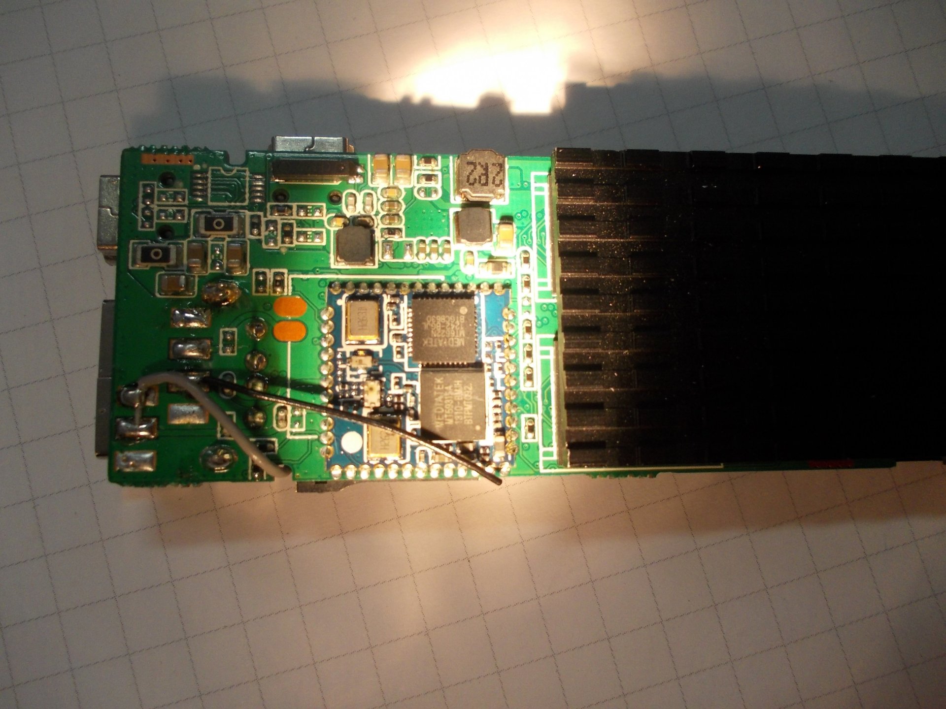

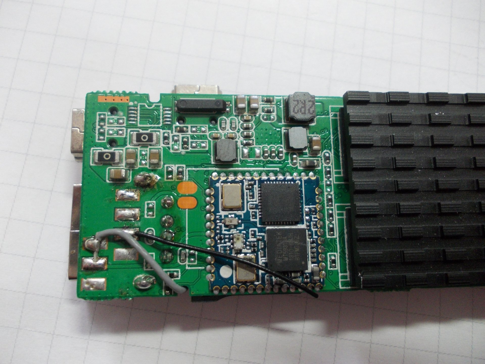

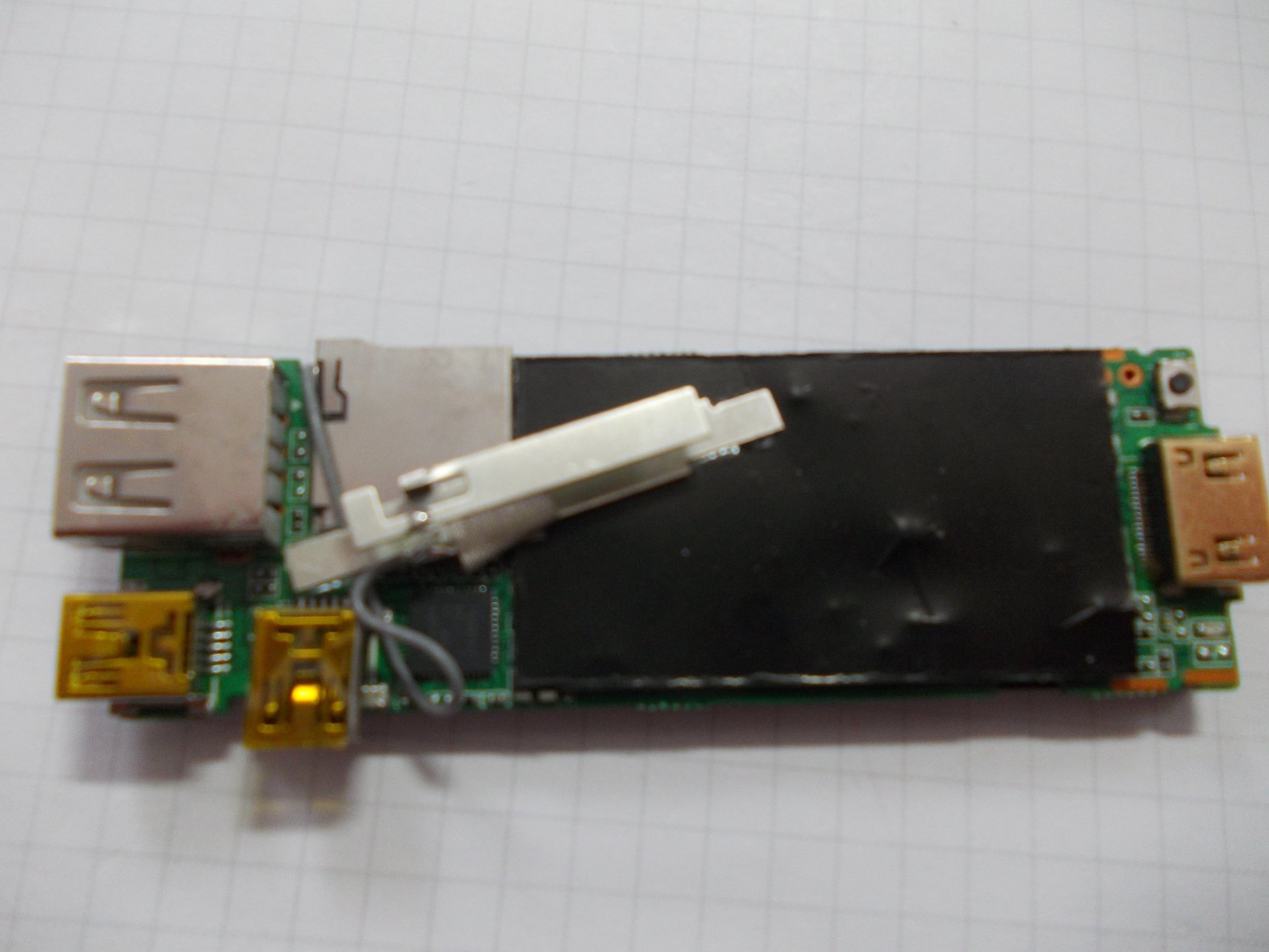

Hallo an alle,ich versuche seit 2 Tagen die passende Firmware für meinen MK808b(soll MK808b sein) zu finden!
Ich habe den Mediatek MT5931 (Bluetooth v2.1: Mediatek MT6622)
Chipsatz.Ich weiss der Stick müsste ein Clone sein,jedoch habe ich ca.10 verschiedene Firmware ausprobiert.:confused2:
Wlan lässt sich nicht aktivieren.Ich finde es toll wie in diesem Forum
geholfen wird,und hoffe das jemand auch mir helfen kann!
Ansonsten muss ich wohl oder übel ein neues Gerät bestellen!

Nach viel viel Sucherei und viel viel Flucherei bin ich mit dem mir von NTHLL zugesendeten Stick zu einer "akzeptablen" Lösung gekommen.
Dazu ein paar Fakten:
Es handelt sich lt. seines Verkäufers um einen MK808B. Die verbaute Hardware deutet allerdings auf einen Clone hin. Dazu gibt es dann einen netten Thread im Freaktab Forum, anhand dessen man alle bekannten Clones des MK808B identifizieren kann:
MK808B clones, how to identify them.
Lustigerweise stimmt aber der Stick mit KEINEM dieser Clones in der Bauweise überein. Es handelt sich also um einen weiteren, bisher unbekannten Clone. Bilder dazu habe ich hier:
[HELP] Please help me to identify my MK808B stick (Verzweiflungsthread bei den Freaks, weil mir das alles nur noch spanisch vor kam...).
Nun, ich bin aber zu einem Ergebnis gekommen: Mit viel Probiererei und mal über den Tellerrand gucken habe ich dann schlussendlich das Rikomagic MK802 IIIs B ROM probiert. Siehe da - endlich (nach bestimmt 40-50 verschiedenen Flashs) hatte ich die Möglichkeit WLAN anzuschalten. Bluetooth ist immer noch nicht möglich!
