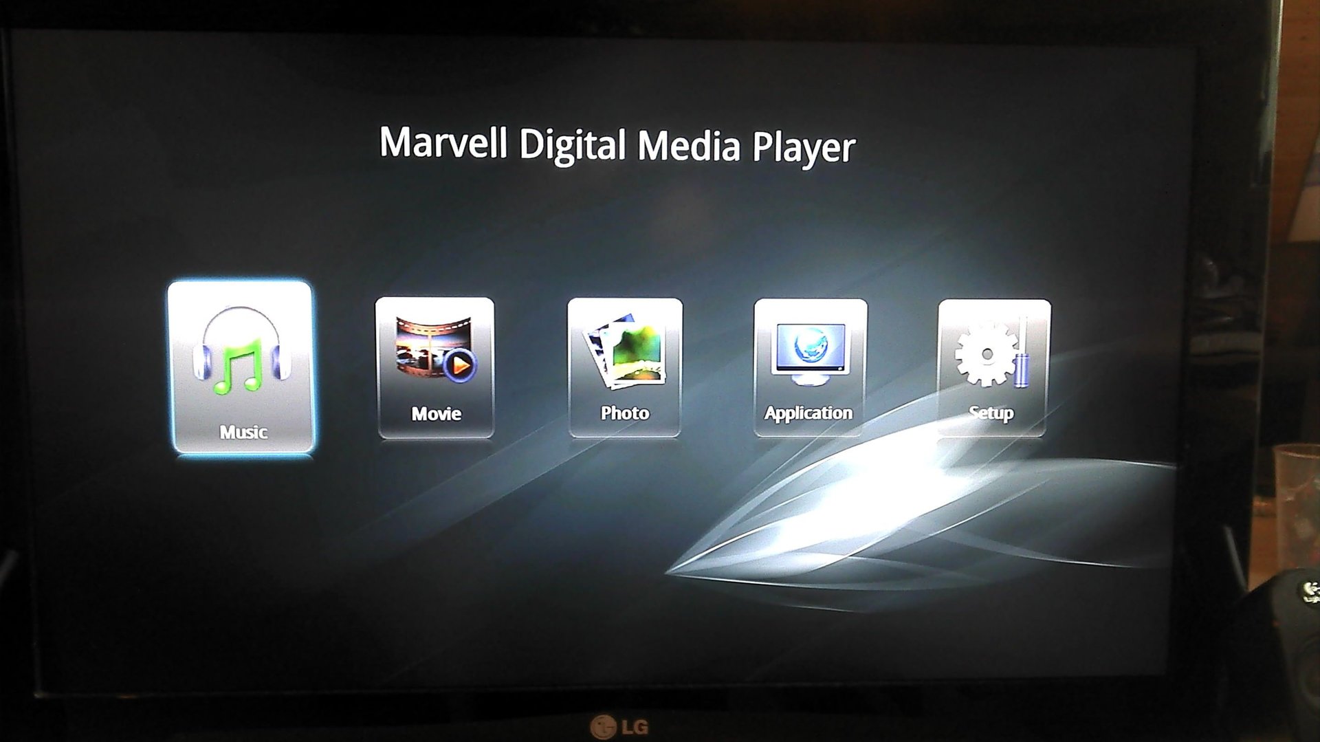

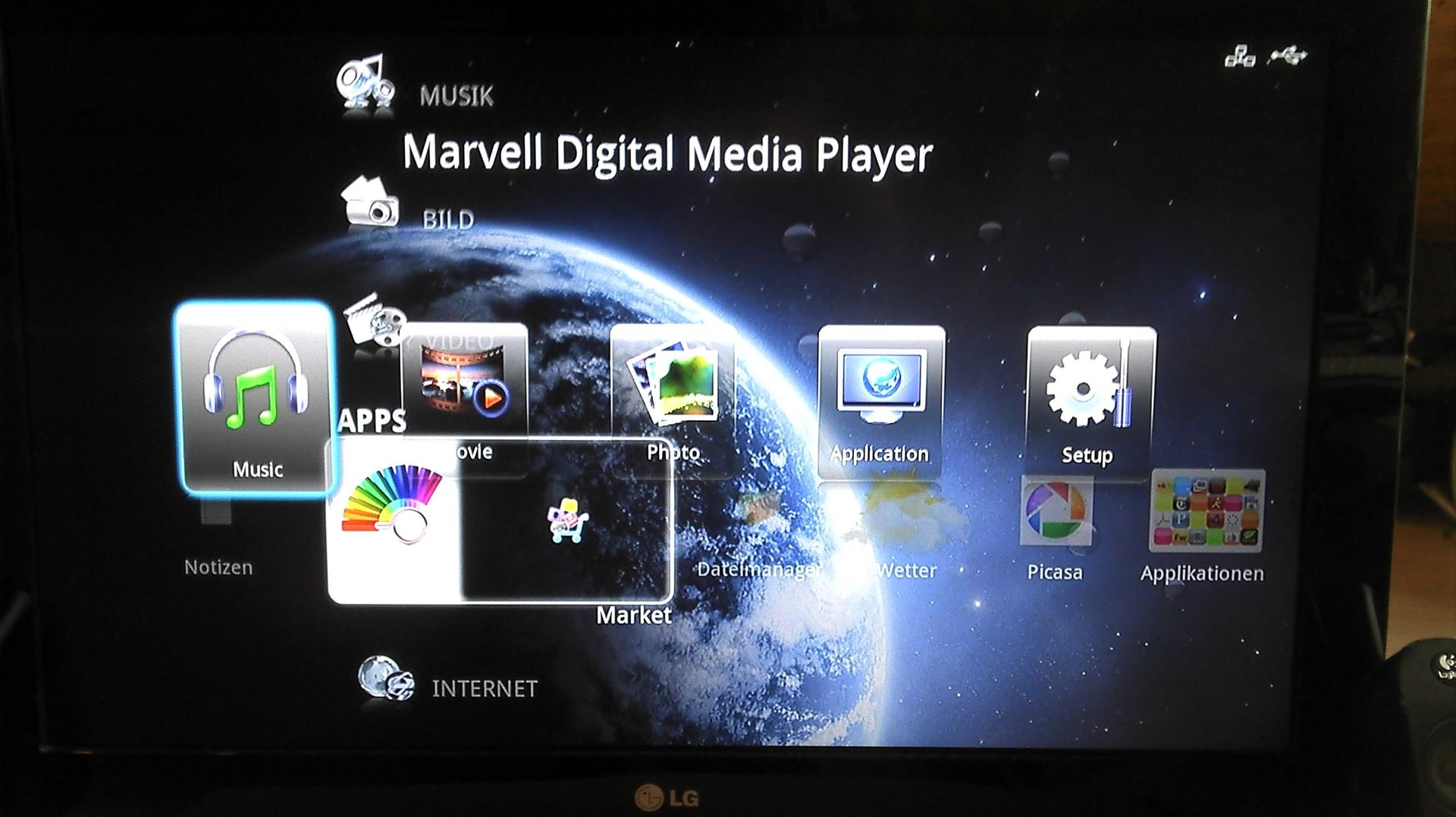

Hier 2 Bilder von der Oberfläche. Einmal mit und ohne Hintergrund, damit man sieht, wie sie sich über Android "drüberlegt":
Interessant, daß da unten ein LG Logo zu sehen ist ;)
Das steht doch aufm dem Fernseher und nicht auf der Bildfäche xd

Ich kann mit dem Script die Auflösung der Box verändern. Es sind mehr möglich als unter Android. Dass Android Skaliert liegt wirklich am Framework, denn egal welche Auflösung ich einstelle, die Oberfläche ist immer gleich groß.
Vllt kann man das durch Veränderungen im Framework ja korrigieren.
