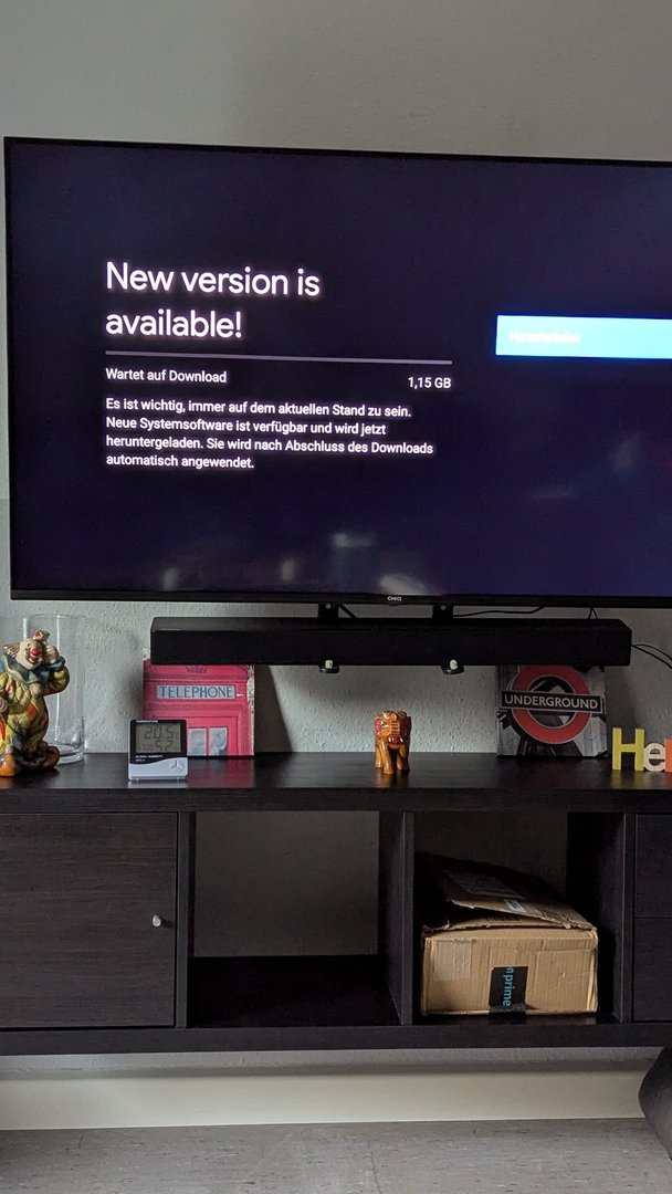

Kam heute,was genau behoben wurde steht leider nicht dabei.
@Strulla Ich habe jetzt im Router Fritz Box 7590ax,von Wifi 6 auf Wifi 4 umgestellt,und die Nokia Box 8010 verliert nicht mehr die Wlan Verbindung,läuft jetzt einwandfrei mit WaipuTV.
