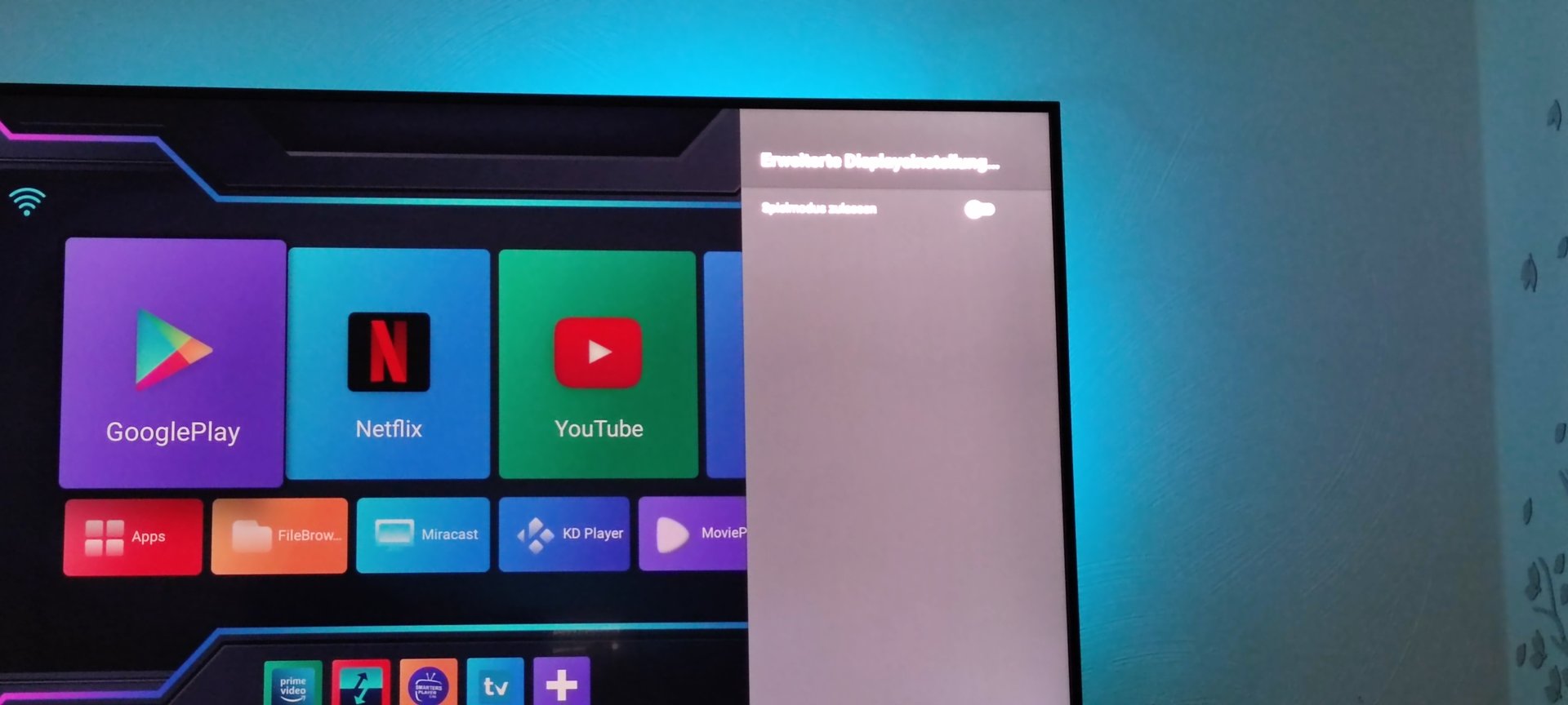

Hi, habe seit gestern besagte TV Box.
Folgendes Problem habe ich nun, Ich kann die Auflösung nicht einstellen noch irgendwelche anderen Einstellungen vornehmen.
Da leider diese Einstellungen nicht vorhanden sind. Ein update gibt es wohl leider noch nicht.
Welche Firmware-Version ist denn drauf? Wurde vielleicht der TV über HDMI nicht korrekt erkannt, welche Auflösung und Wiederholrate zeigt der TV an, wenn Bildinfo-Taste drückst?

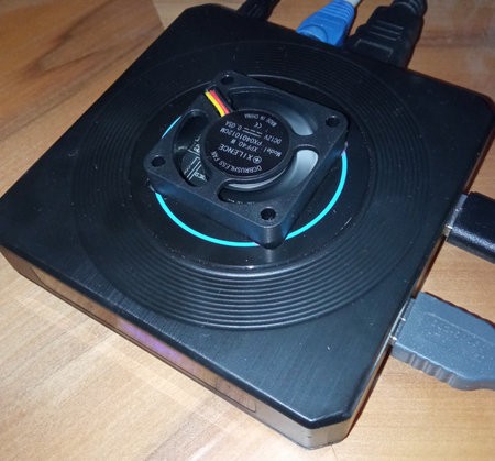

Ich habe eine andere Idee.
Oben am Gehäuse, wo das runde Welt-Logo drauf ist, in der Mitte ein 4cm großes Loch bohren, und dort einen Lüfter drauf setzen.
Ich habe einen kleinen 4cm Lüfter für 12V übrig, der aber auch bei 5V schon läuft, der kann dort die Warmluft aus dem Gehäuse saugen.
Hallo @Heragon1982
Ich habe meine x96 x4 inzwischen bekommen, und den Lüfter monitert.
Schaut jetzt so aus, mit quadratischem Loch im Deckel:
Aber scheinbar hat meine das selbe Problem, und zeigt zu wenig Einstellmöglichkeiten für die Auflösung an.
Aber mit Entwickler-Optionen und über "adb disable-verity" wie unten beschrieben bekommt man mehr Optionen angezeigt.
The command 'adb root' works, but 'adb remount' results in "Operation not permitted" message
Welchen Fix hast verwendet, disable-verity ist wahrscheinlich nicht ideal?
Ach so, das FOTA-Update auf Build-Datum 20220305-0905, hatte auch original die 20220113-2234 drauf.
