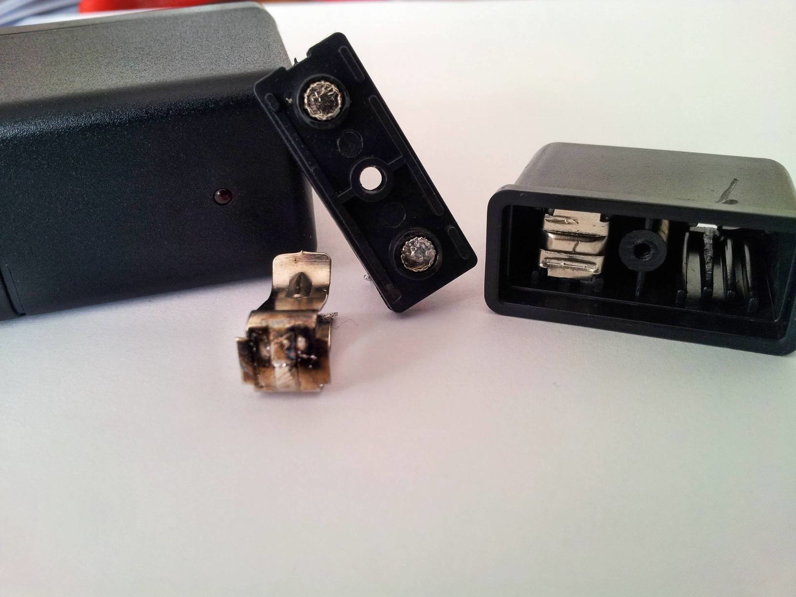

Problem-2) Mein MK808B ging mitten im Betrieb aus, nachdem es knallte (Netzteil) und startete auch nicht mehr. Die LED am Netzteil war auch aus.
Auf Grund eines Kontaktproblems im EU-Adapter, gab es sowohl im Adapter, als auch IM und AM Netzteil einen Kurzschluss.
Ein befreundeter Elektriker hat den zerfetzten Anschluss im Netzteil neu verlötet.
Bei diesem Kurzschluss hat auch ein Netzteil-Stecker etwas "abbekommen".

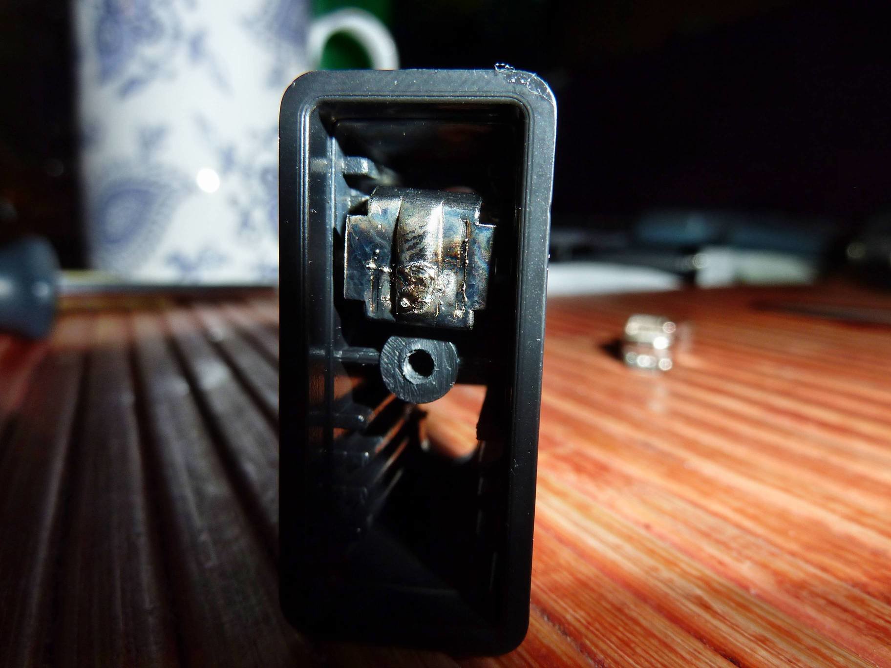

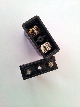

Ursache-2) unsicherer Kontakt im EU-Adapter zwischen Kontaktblech und Stecker-Stiften. Hier entsteht zwischen den leitenden Komponenten ggf. ein "Nicht-Kontakt", der dann bei Spannung einen Funken springen lässt, der dann Schäden anrichten kann. (Das sollte der Hersteller fest verlöten oder verschweißen). Im diesem Fall kann auch die Wohnung/Haus abbrennen.
Desweiteren müssen die Positionsfahnen (2x2Stück) der Kontaktbleche abgebogen werden, um eine mechanische Vorspannung zu erzeugen. (Das sollte der Hersteller dringend ändern)!
Kurzschluss im Adapter:

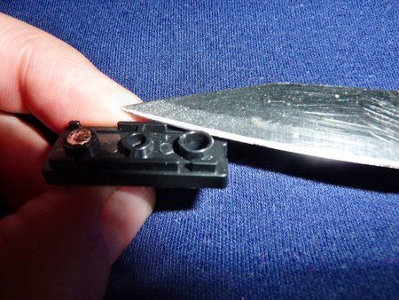

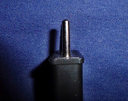

Abhilfe-2.1) Adapter auseinander schrauben und die Kontaktstifte nach INNEN schieben und verkleben und/oder die FührungsAufnahme INNEN kürzen. Ebenfalls verkleben. (Der Hersteller sollte technologisch bei der Fertigung darauf achten, daß der Kontaktstift INNEN Kontakt zum Kontaktblech hat. Der Stift sollte also 0,5-1,00 mm aus der FührungsAufnahme herausstehen. Die Stifte müssten um 1,00mm verlängert und eingeklebt werden).
Kontaktproblem-Stifte sitzen zu tief in der AufnahmeFührung - Der PVC-Rand verhindert ggf. (auf jeden Fall bei mir) den Kontakt zum Blech:
Die PVC-Aufnahme/Führung kürzen (und/oder Stifte nach INNEN drücken-In jedem Fall das Einkleben nicht vergessen):
Nach der Bearbeitung/Korrektur (Stifte liegen an der Anlagefläche frei):

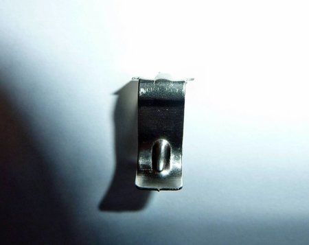

Abhilfe-2.2) Die Kontaktbleche haben keine mechanische Vorspannung, um einen sicheren Kontakt zu den Stiften zu gewährleisten. (Wären diese beiden Komponenten fest miteinander verbunden, wäre hier keine Abhilfe notwendig).
Vor der Änderung:
Also müssen die 2 Positionsfahnen der beiden Kontaktbleche nachgebogen werden. (mit einer kleinen Zange).
Nach der Änderung:
So wird auch sichergestellt, dass bei der Verschraubung des Adapters eine mechanische Spannung aufgebaut (2.2) wird und die Kontakte nach dem Verschrauben aneinander liegen (2.1).

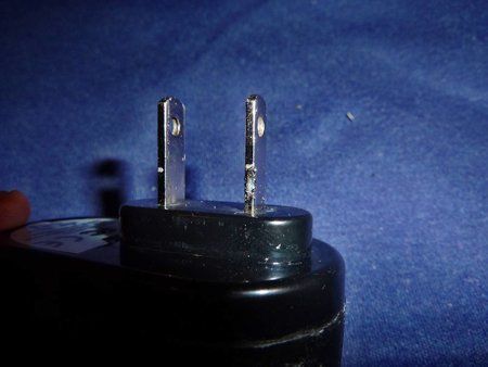

PROBLEM-1) Beim Ausstecken ist es mir öfter passiert, daß der Adapter in der Steckdose bleibt und nur das Netzteil herausgezogen wird.
Hier kann es dazu kommen, das ein/oder zwei Finger eine Brücke an den Kontakten bildet. Somit ist man im günstigsten Fall, neben einem Schreck und Kreislauf ein Kandidat für das EKG. Im ungünstigsten Fall "WAR ES DAS".
Nun kann man ja aufpassen, was man, wenn man in Gedanken ist, auch mal vergessen kann.
Da ich eine kleine Tochter habe, ist die Gefahr einfach zu groß. -oder die eigene Frau (beim Putzen...)(keine dummen Gedanken...grins).
Ursache-1) solch gefährliche Stückelei bekommt in Deutschland kein GS-Zeichen (aus gutem Grund-siehe Problem-1)
Abhilfe-1) Das Netzteil und der Adapter werden mit Silikon (oder Zweikomponentenkleber) verklebt. - fertig!

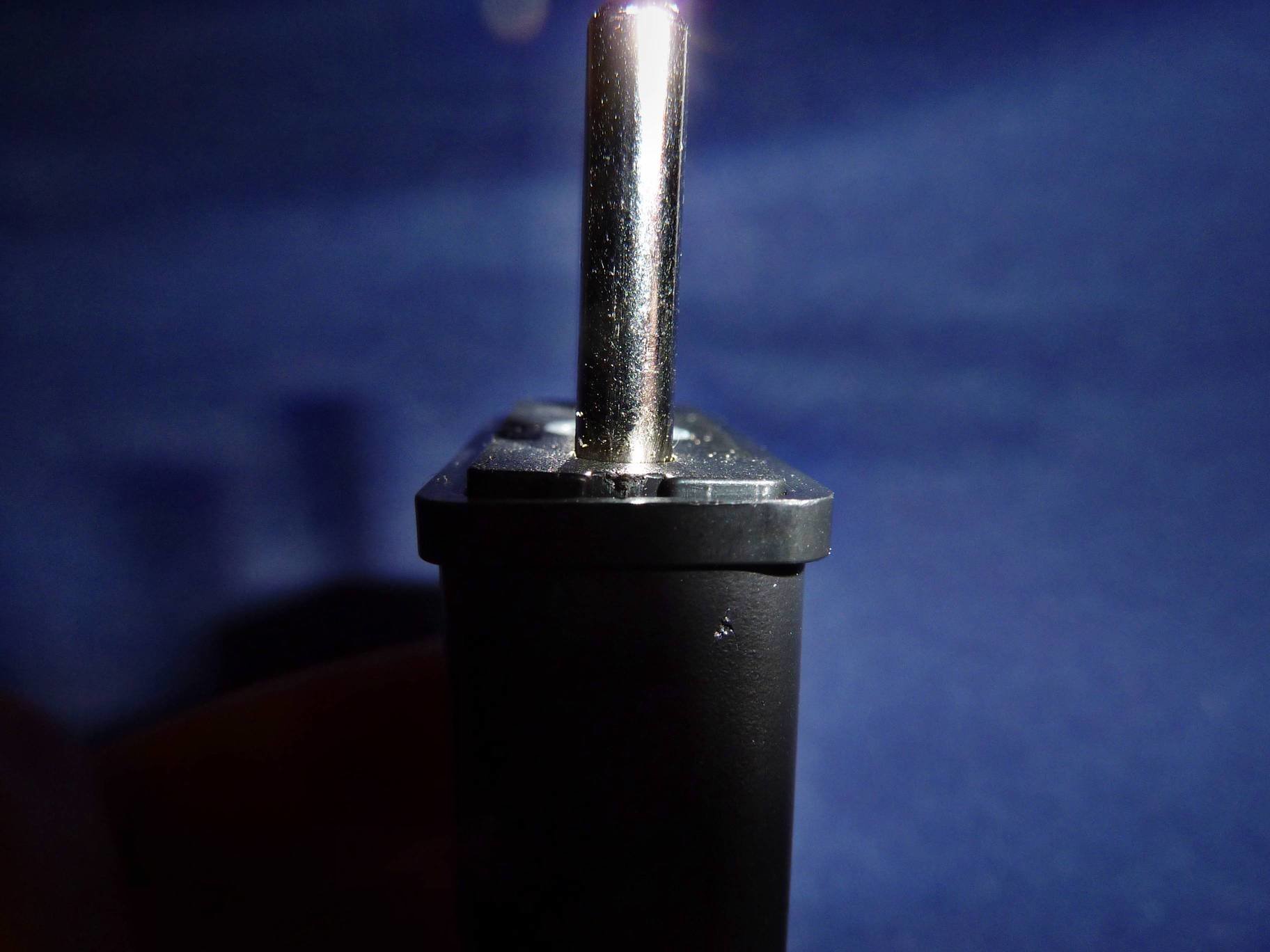

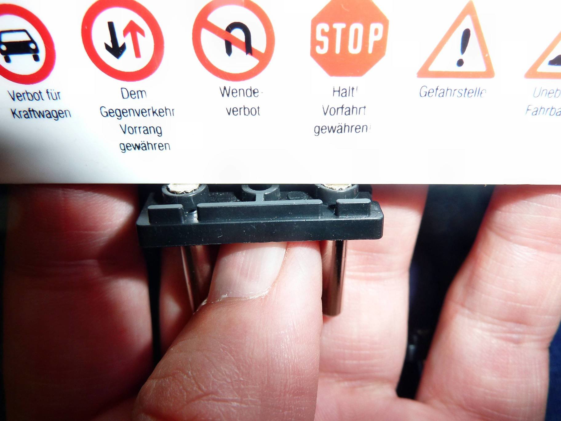

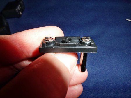

Vor der Änderung:
Nach der Änderung:
Vorher:
Nachher:
Wichtig: Ist schon ein Kurzschluss erfolgt, müssen sämtliche Kurzschlussstellen mechanisch gereinigt und geglättet werden (Feile, Sandpapier, Glasfaserpinsel o.ä.), bevor das Montieren nach der Fehlerbeseitigung erfolgt.
Nach dem Verkleben von Netzteil und Adapter mit (Baumarkt)-Silikon am besten 24h ablüften/trocknen lassen.
