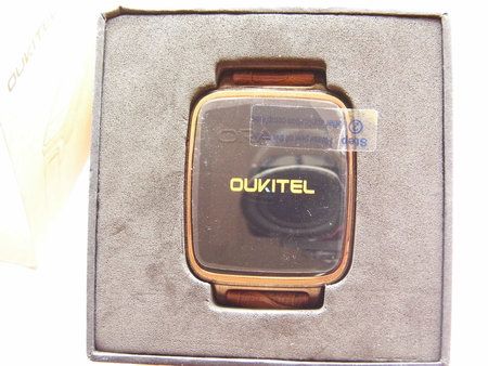

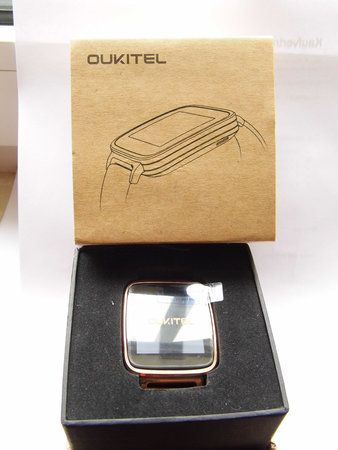

Unboxing
-- Billige Pappkiste in Einheitsfarbe

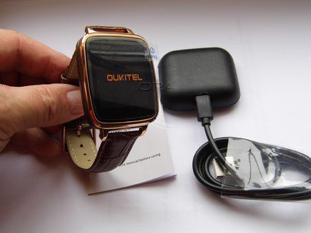

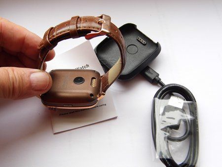

Die Smart Watch Oukitel A28 wird in einen schmucklosen und wenig bedruckten Pappkarton geliefert. Weder auf der den Karton umschließenden Papphülle noch auf der Box selbst sind technischen Angaben aufgedruckt. Die Lieferung enthielt:
  • eine Smart Watch mit Lederarmband
  • ein Adapter zum Verbinden der Uhr mit dem USB Kabel
  • ein USB Kabel
  • Englische/Chinesische Betriebsanleitung
Die Lieferung war unbeschädigt, lies sich aber schlecht auspacken.
Outboxing (1)-0001.jpg Outboxing (2)-0002.jpg Outboxing (3)-0003.jpg Outboxing (4)-0004.jpg Outboxing (5)-0005.jpg

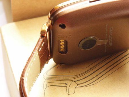

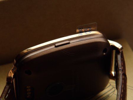

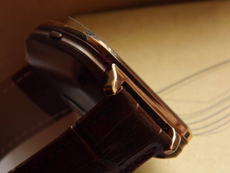

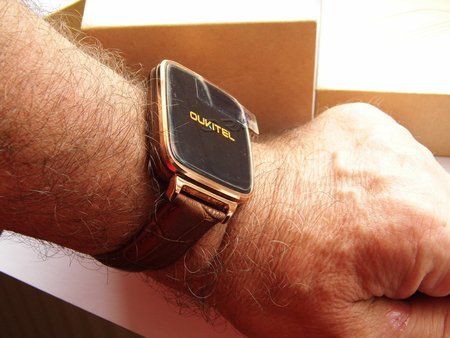

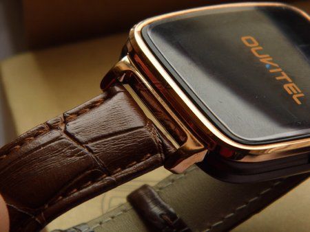

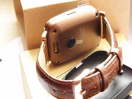

Das Gehäuse ist aus polierten und eloxierten Metall. Das Innenleben ist durch eine dicht abschließende verschraubte Rückwand Spritzwasser- und Staub geschützt. Ein Entfernen ist zwar möglich, nicht aber vorgesehen. Dabei wird das Siegel zerstört.
Ein Zugang zum Inneren ist weder vorgesehen noch erforderlich. Der Akku ist fest verbaut. Auch bei dieser Uhr ist der Anschluss des Ladekabel über einen aufklippbaren Adapter gelöst. Da gibt es keine Buchse mit einer Gummidichtung, sonder diesen , der zwar gut einklippt und dann über die in der Rückwand eingelassenen Kontakte die Verbindung zum Akku herstellt, aber auch nicht einfach entfernbar ist. Da hat man Mühe, den wieder zu entfernen. In diesen Aadpter sitzt die Buchse für das Mikro USB Kabel.
Das bei diesen Muster mitgelieferte braune Lederband hat eine gute Verarbeitungsqualität und ist angenehm beim Tragen. Die Spannweite der Einstellung des Armbandes ist aus dem Fotos ersichtlich und eignet sich sowohl für kleine als auch große Arme.
Bemerkenswert ist, das das Armband hier nicht wechselbar ist.

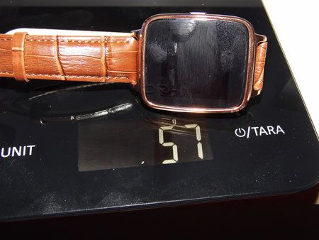

Abmessungen: -- leichter als NO.1
Gewicht:
Optik:
Gehäuse (1)-0001.jpg Gehäuse (2)-0002.jpg Gehäuse (3)-0003.jpg Gehäuse (4)-0004.jpg Gehäuse (5)-0005.jpg Gehäuse (6)-0006.jpg Gehäuse (7)-0007.jpg Gehäuse (8)-0000.jpg

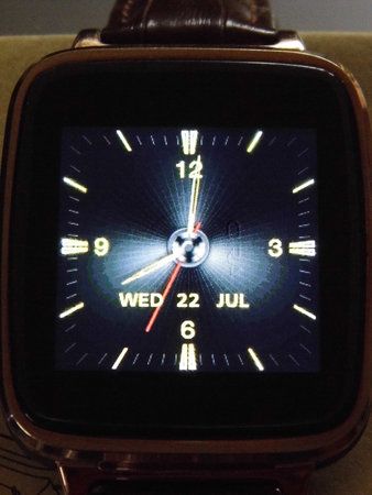

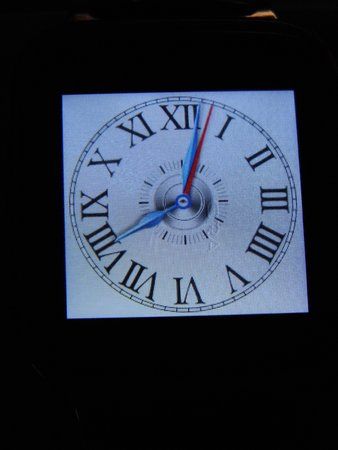

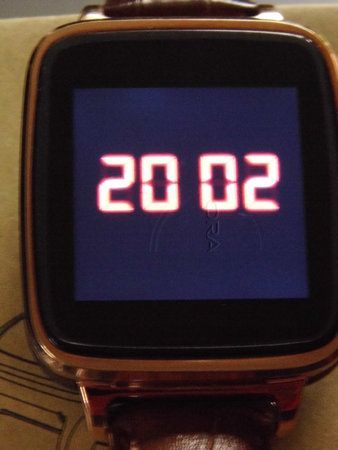

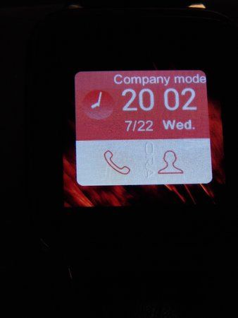

Capacitive touch screen. 240 x 240 Pixel- Eigenes Design für die Anzeige der Zeit. Doppeltouch weckt das Display nicht. Es gibt 4 unterschiedliche Anzeigen der Zeit, wobei zwei einer Analoguhr ähneln.

  • Messen Puls durch in der Gehäuseschale liegende Sensoren. Dazu sollte der Finger auf den Sensor aufgelegt werden

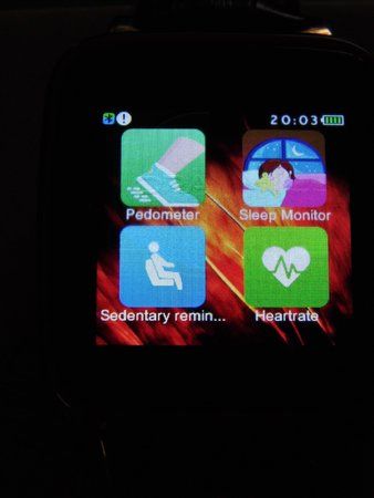

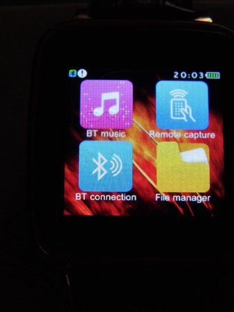

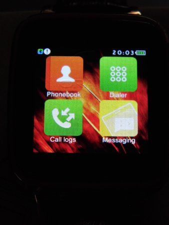

Schaut Euch dazu das Video an. Hier nur die Bilder der Menus und Ziffernblätter.
Zeitanzeige (1)-0001.jpg Zeitanzeige (2)-0002.jpg Zeitanzeige (3)-0003.jpg Zeitanzeige (4)-0000.jpg
Launcher (1)-0001.jpg Launcher (2)-0002.jpg Launcher (3)-0003.jpg Launcher (4)-0004.jpg Launcher (5)-0005.jpg Launcher (6)-0000.jpg
Welche Funktionen stehen zur Verfügung? -- mit freundlicher Unterstützung eines BT 4.0 verstehenden Smart Phones oder iOS 7 Phone die Uhr

  • Audiorecorder und -player (Auswahl nur über BT Kopplung zum Handy, Aufzeichnung nur lokal)
  • Fernsteuerung der Handykamera
  • Bluetooth Konfiguration
  • Datei Manager
  • Schrittzähler
  • Schlafmonitor
  • Bewegungserinnerung
  • Herzfrequenzmesser (mit Historie)
