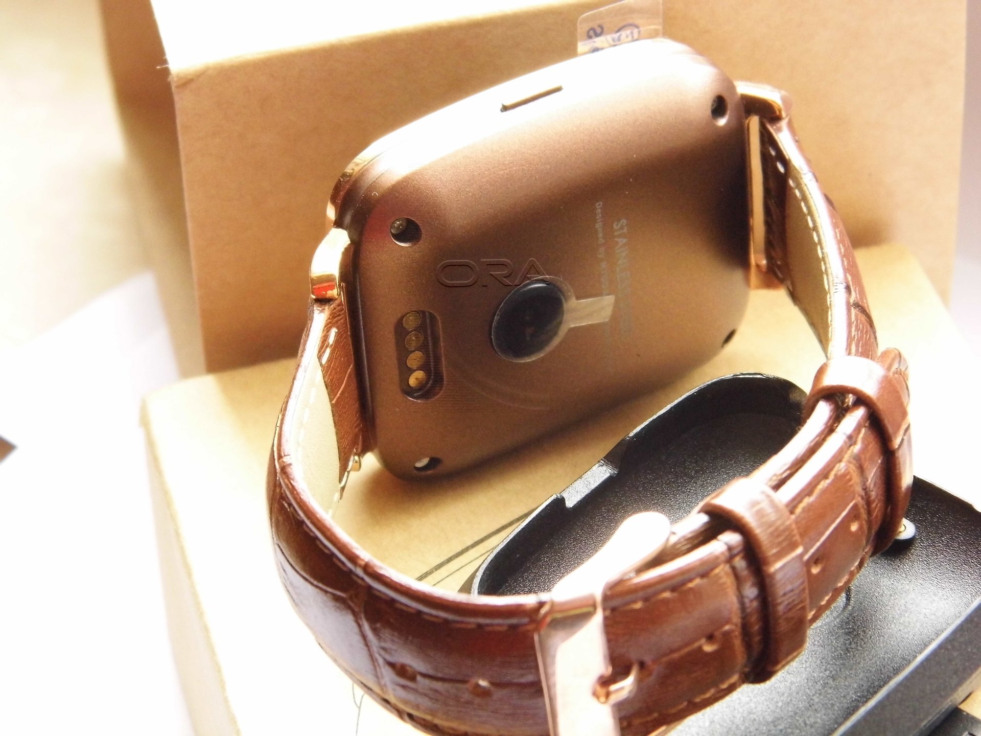

Bilder Gehäuse/Armband/Innenleben -- Kompromisslose rechteckige Form der Ziffernblätter
Das Gehäuse ist aus polierten und eloxierten Metall. Das Innenleben ist durch eine dicht abschließende verschraubte Rückwand Spritzwasser- und Staub geschützt. Ein Entfernen ist zwar möglich, nicht aber vorgesehen. Dabei wird das Siegel zerstört.
Ein Zugang zum Inneren ist weder vorgesehen noch erforderlich. Der Akku ist fest verbaut. Auch bei dieser Uhr ist der Anschluss des Ladekabel über einen aufklippbaren Adapter gelöst. Da gibt es keine Buchse mit einer Gummidichtung, sonder diesen , der zwar gut einklippt und dann über die in der Rückwand eingelassenen Kontakte die Verbindung zum Akku herstellt, aber auch nicht einfach entfernbar ist. Da hat man Mühe, den wieder zu entfernen. In diesen Aadpter sitzt die Buchse für das Mikro USB Kabel.
Das bei diesen Muster mitgelieferte braune Lederband hat eine gute Verarbeitungsqualität und ist angenehm beim Tragen. Die Spannweite der Einstellung des Armbandes ist aus dem Fotos ersichtlich und eignet sich sowohl für kleine als auch große Arme.
Bemerkenswert ist, das das Armband hier nicht wechselbar ist.

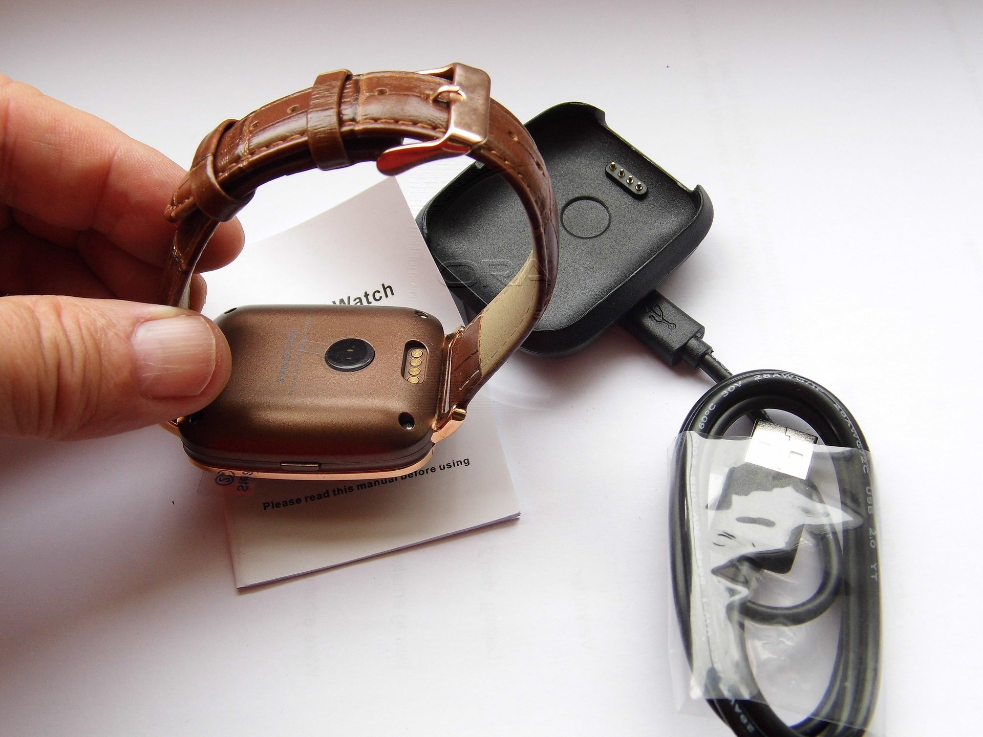

Auch diese Smart Watch ist eine Leihgabe von AH für ein Review und wurde direkt von Oukitel geliefert. Dieses Review will ich Euch nicht vorenthalten.
Video Unboxing & erstes Einschalten und Eigenschaften

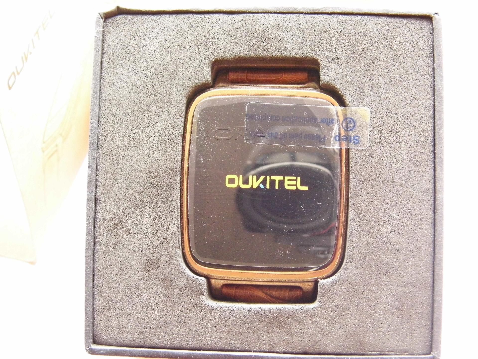

Unboxing -- Billige Pappkiste in Einheitsfarbe

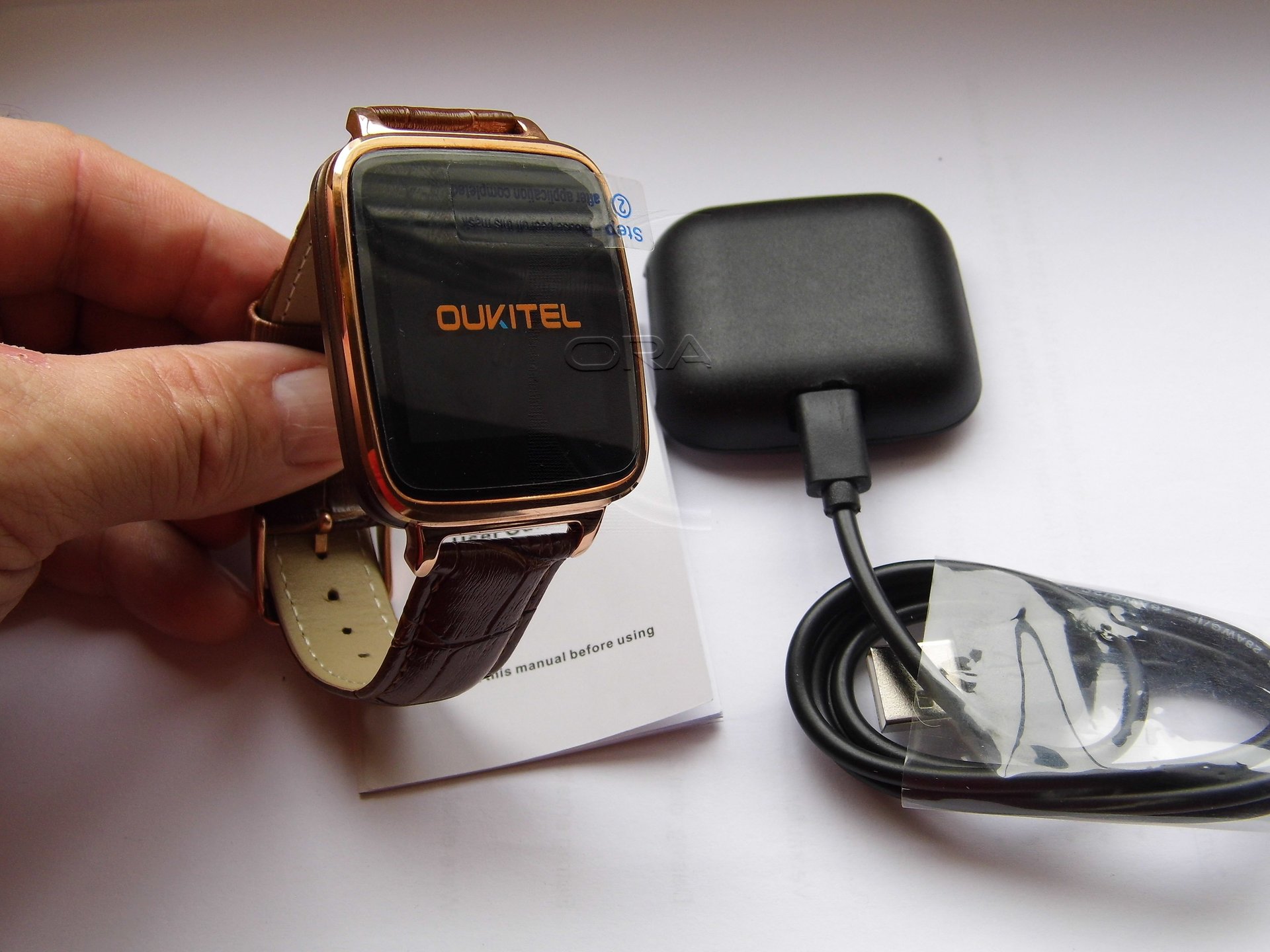

Die Smart Watch Oukitel A28 wird in einen schmucklosen und wenig bedruckten Pappkarton geliefert. Weder auf der den Karton umschließenden Papphülle noch auf der Box selbst sind technischen Angaben aufgedruckt. Die Lieferung enthielt:
- eine Smart Watch mit Lederarmband
- ein Adapter zum Verbinden der Uhr mit dem USB Kabel
- ein USB Kabel
- Englische/Chinesische Betriebsanleitung

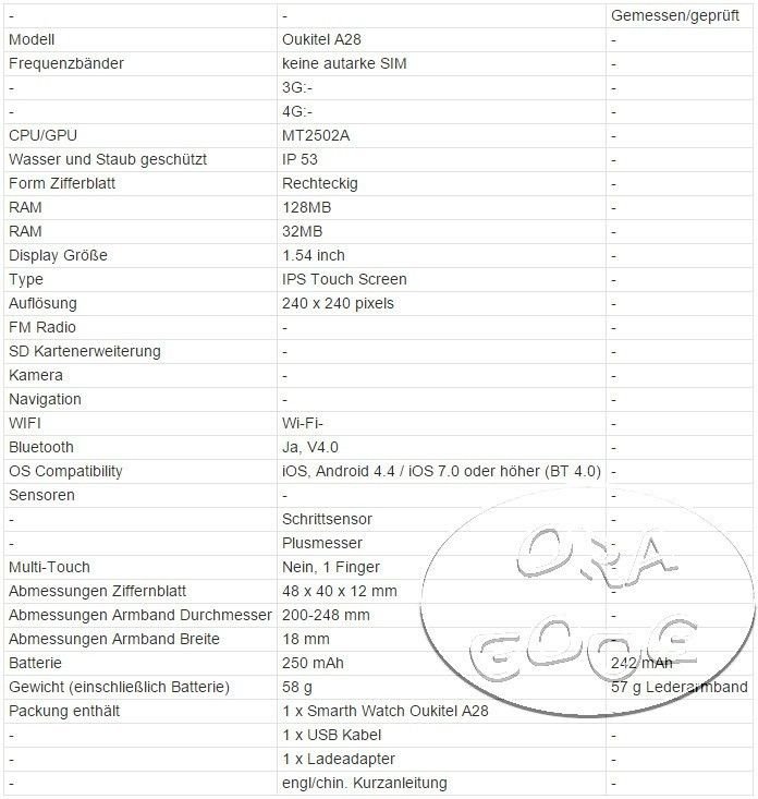

Technische Eigenschaften -- ohne Wi-Fi, GSM und GPS aber IP53

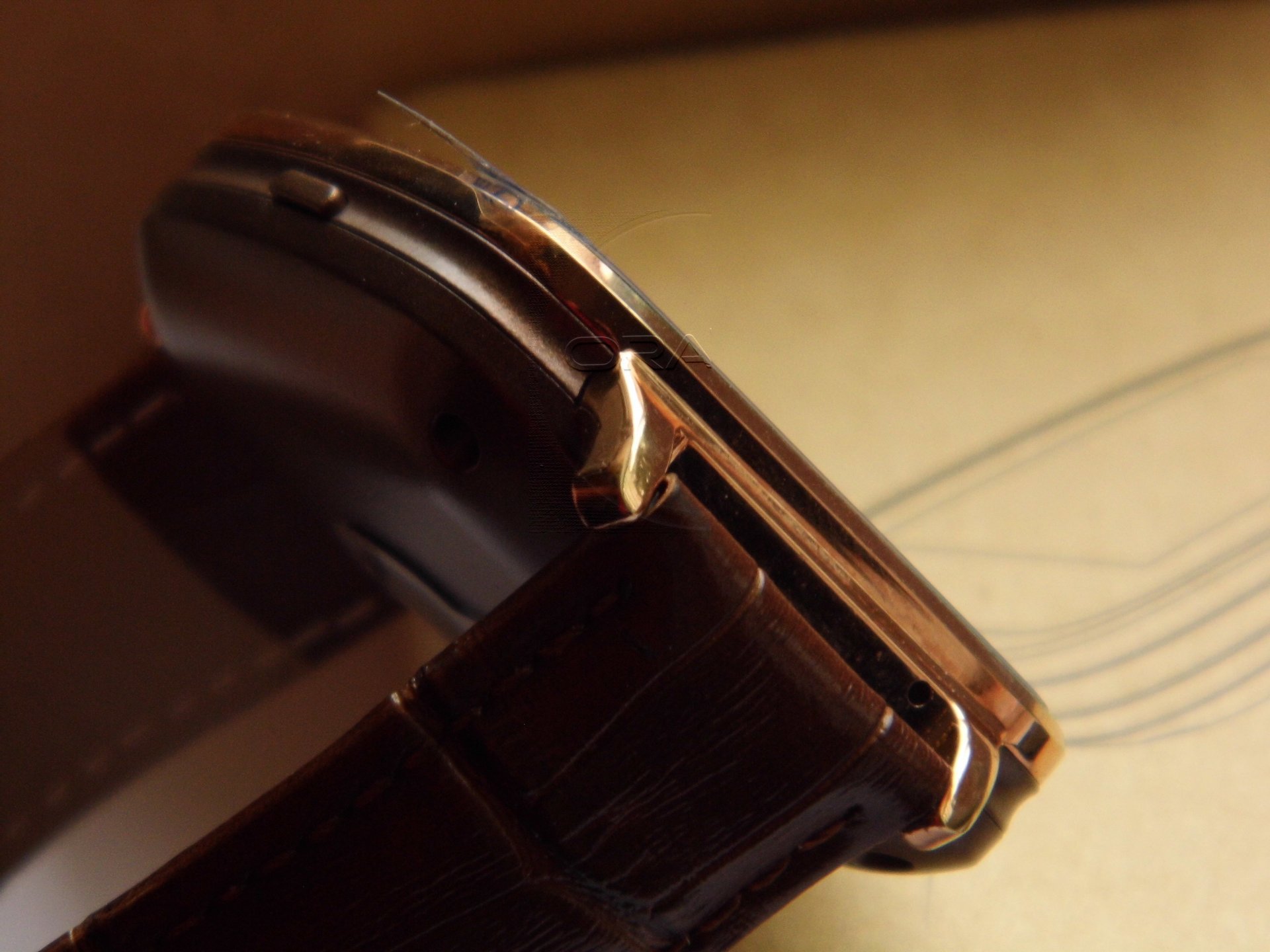

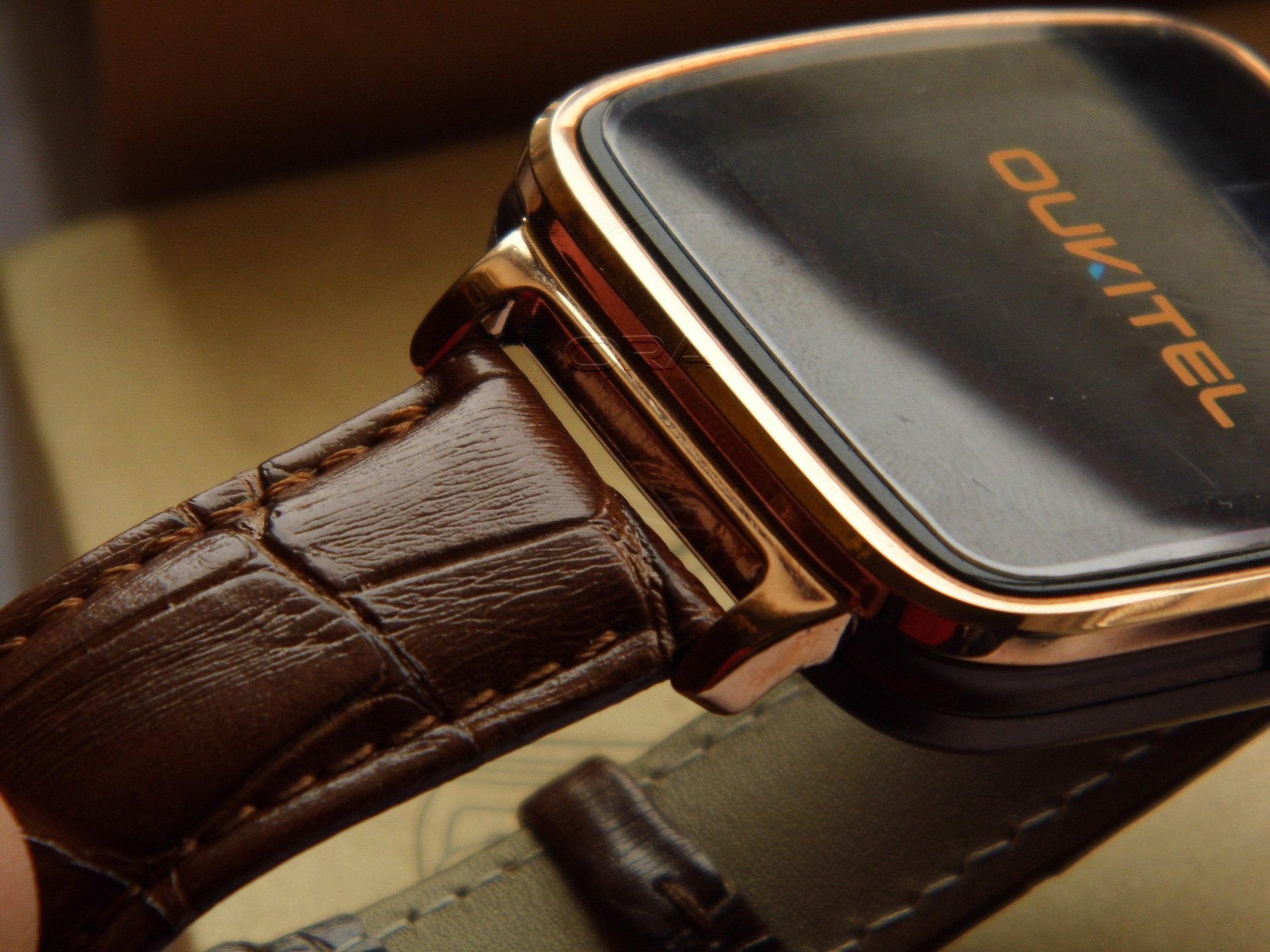

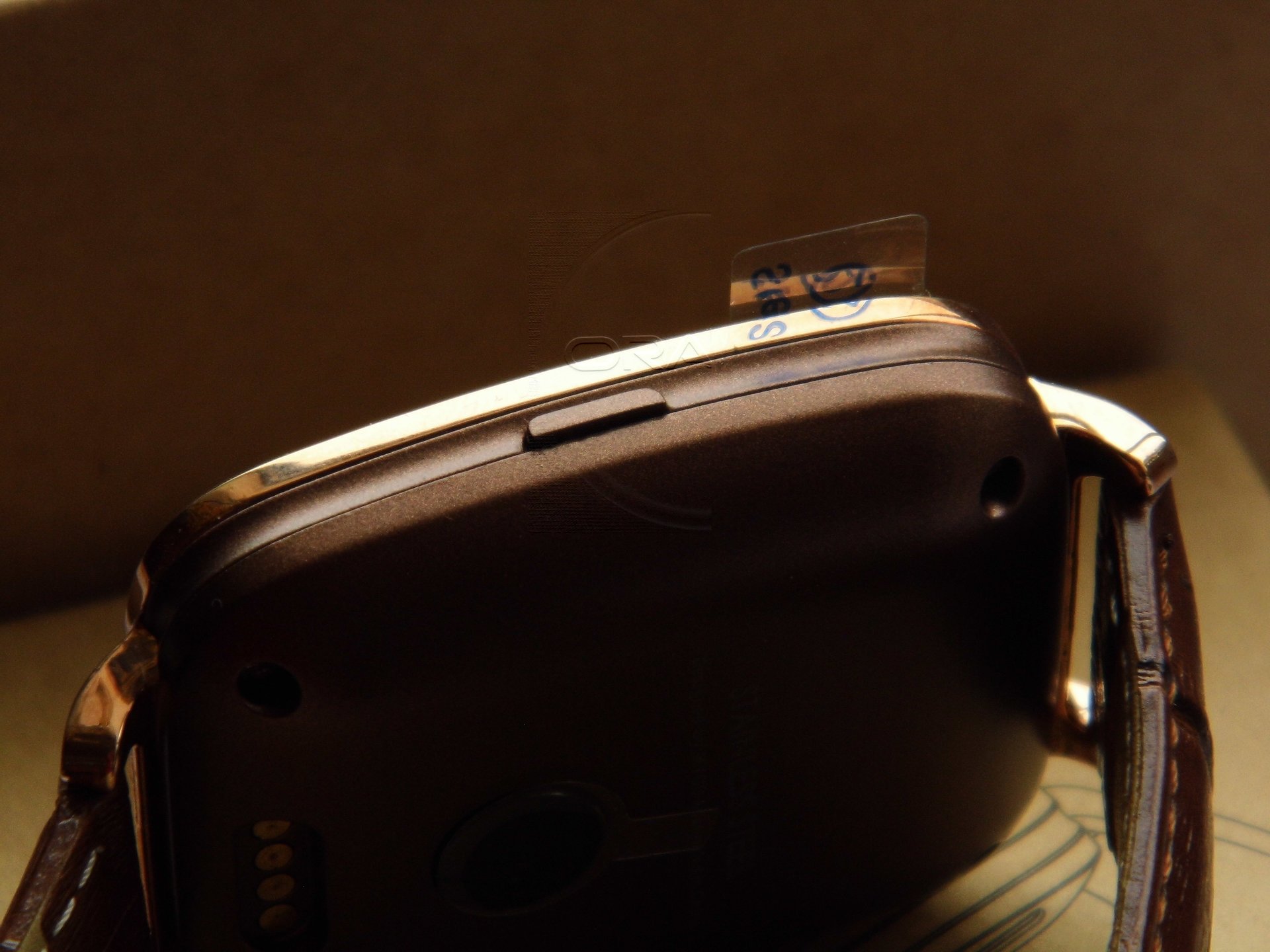

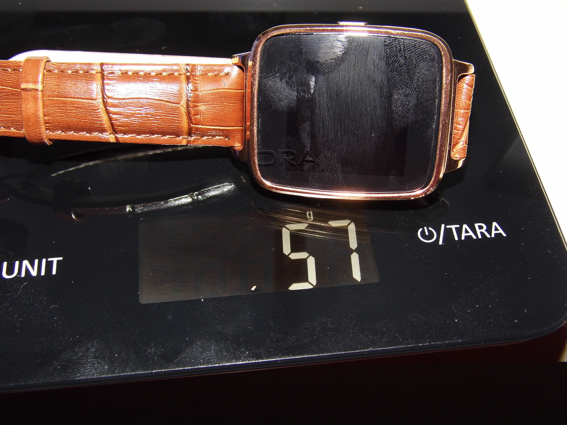

Abmessungen: -- leichter als NO.1
Gewicht:
Optik:
Performance -- MT2502A ich spür Dich
Der Standardlauncher (Bedienungsmenü) funktioniert flüssig und hat keine Fehlfunktionen.

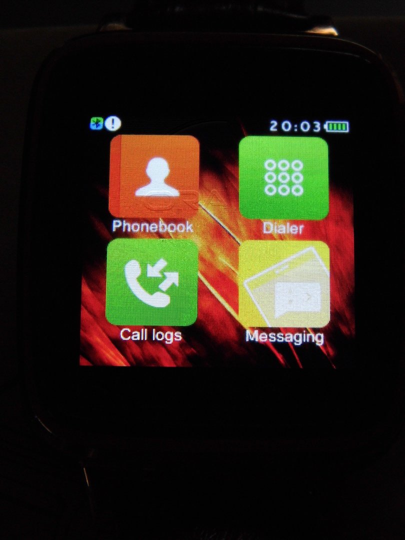

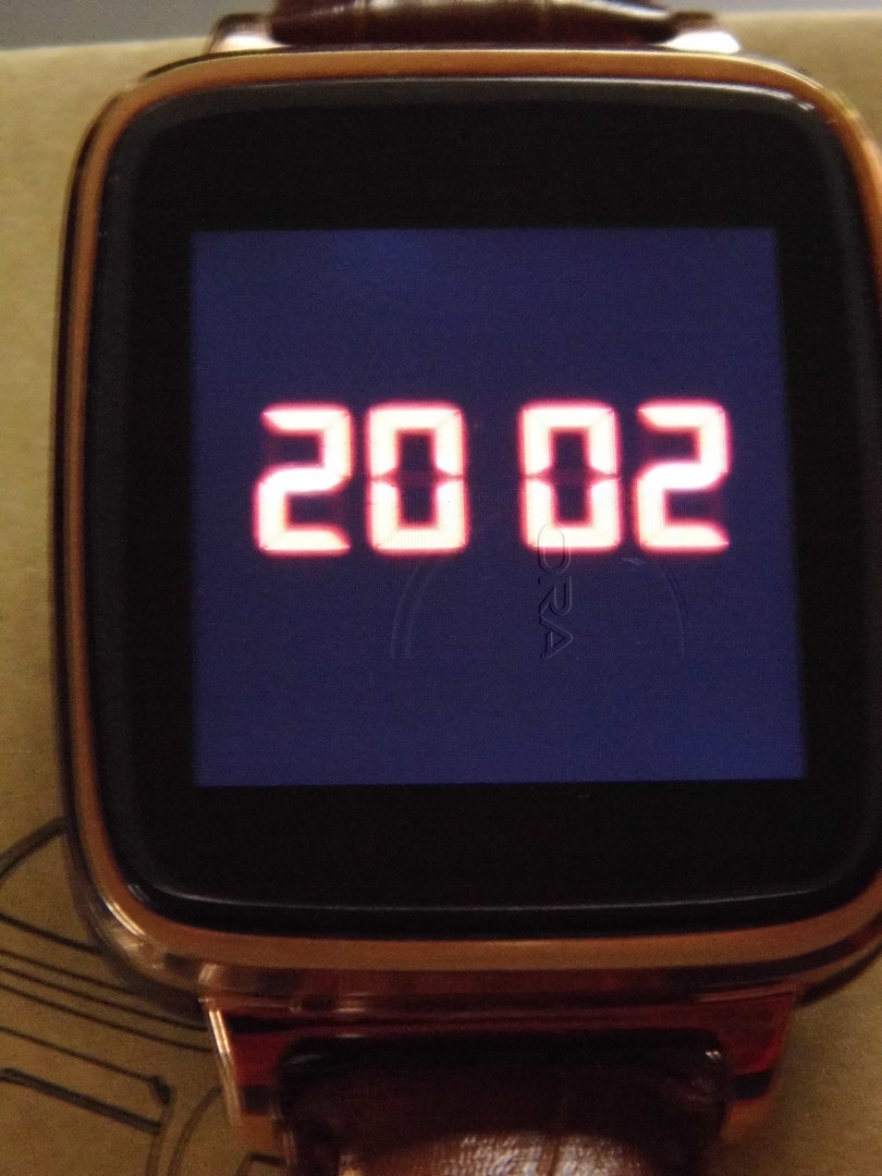

Display -- Kompromisslose rechteckig
Capacitive touch screen. 240 x 240 Pixel- Eigenes Design für die Anzeige der Zeit. Doppeltouch weckt das Display nicht. Es gibt 4 unterschiedliche Anzeigen der Zeit, wobei zwei einer Analoguhr ähneln.

Akku -- Wann werde ich erwachsen? ...aber wenigstens realistische Angabe der Nennkapazität
Mit 250 mAh soll 100h Standby erreichen können. Angabe zur normalen Betriebsdauer werden vom Herstelle nicht gemacht. Mir fehlwn noch die Langzeiterfahrung. Da im Anlieferungszustand war der Akku voll aufgeladen
Aber wenigsten ehrlich Angabe der Nennkapazität durch den Hersteller.

Tasten
Es gibt nur eine Taste, die teilweise eine „Zurück“- Funktion und die Ein- und Ausschalt-Funktion übernimmt

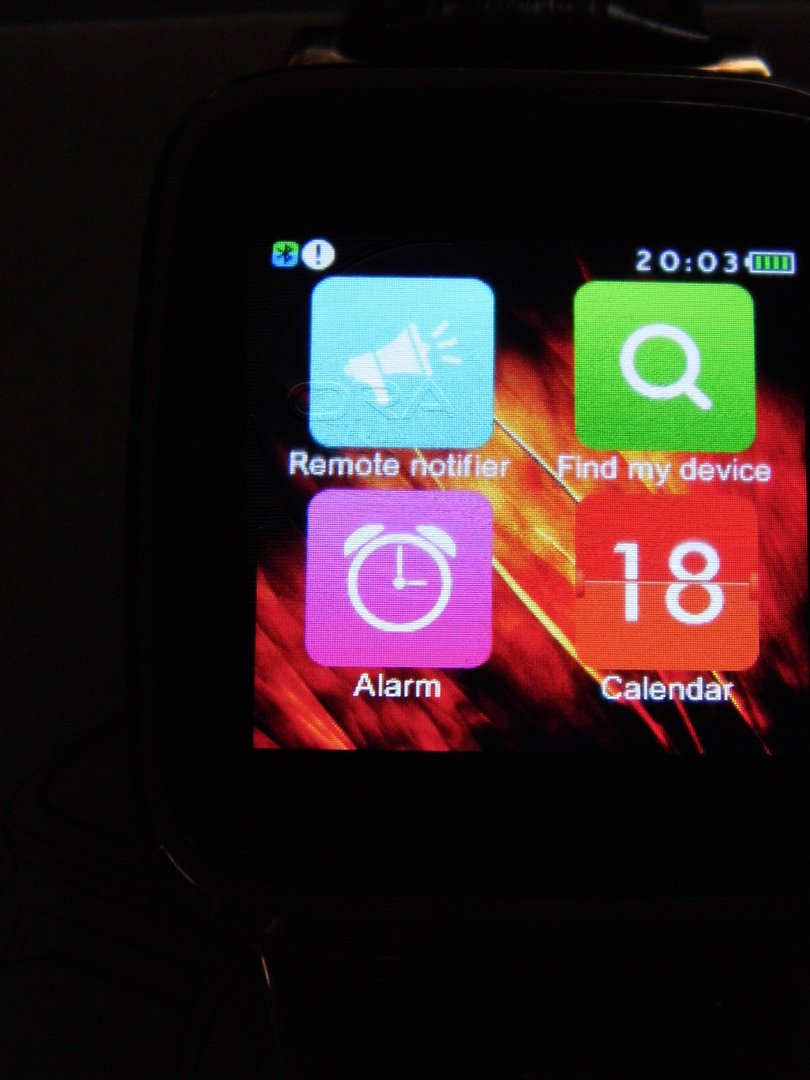

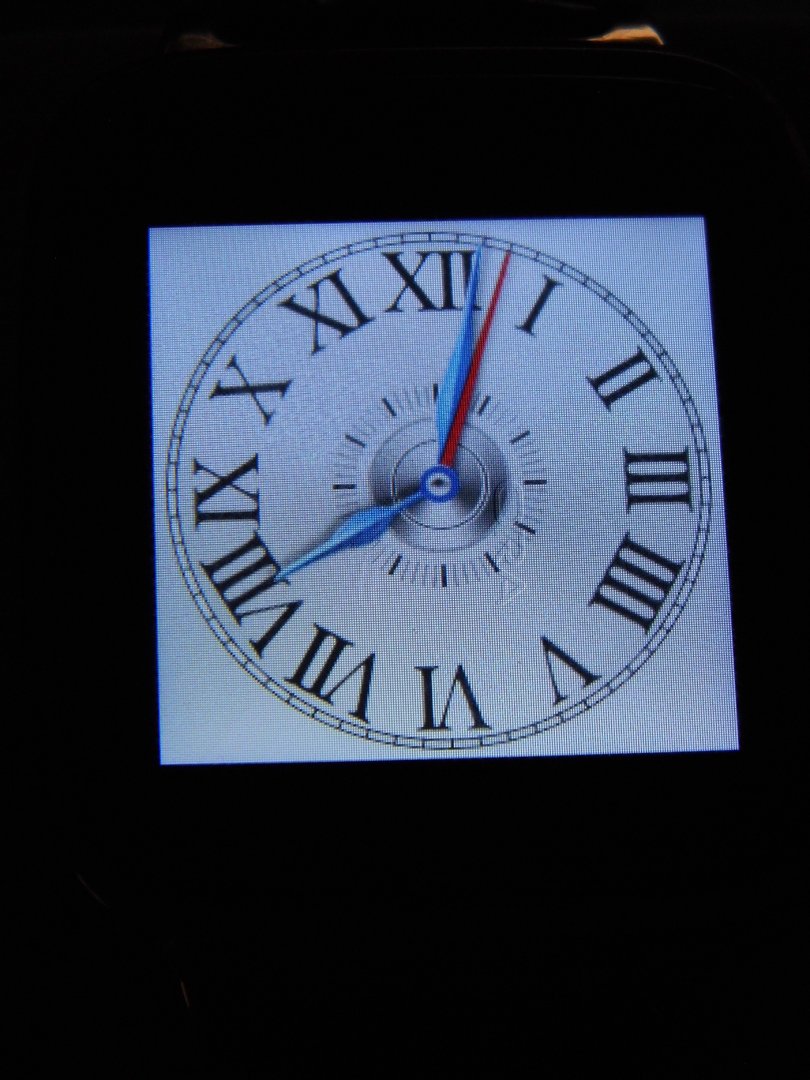

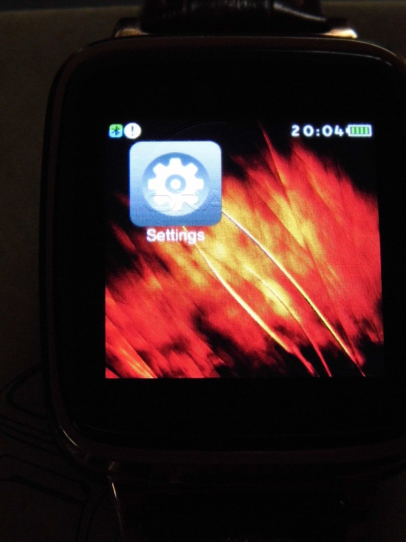

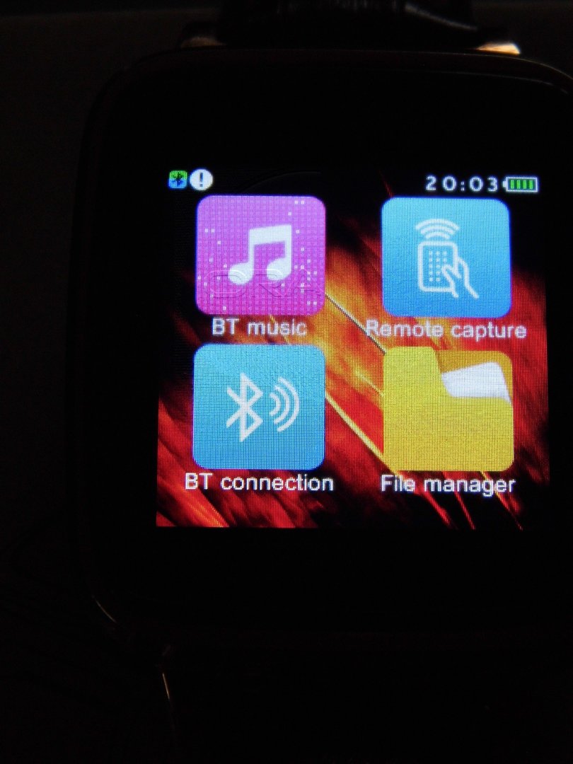

Software/Launcher/Funktionen

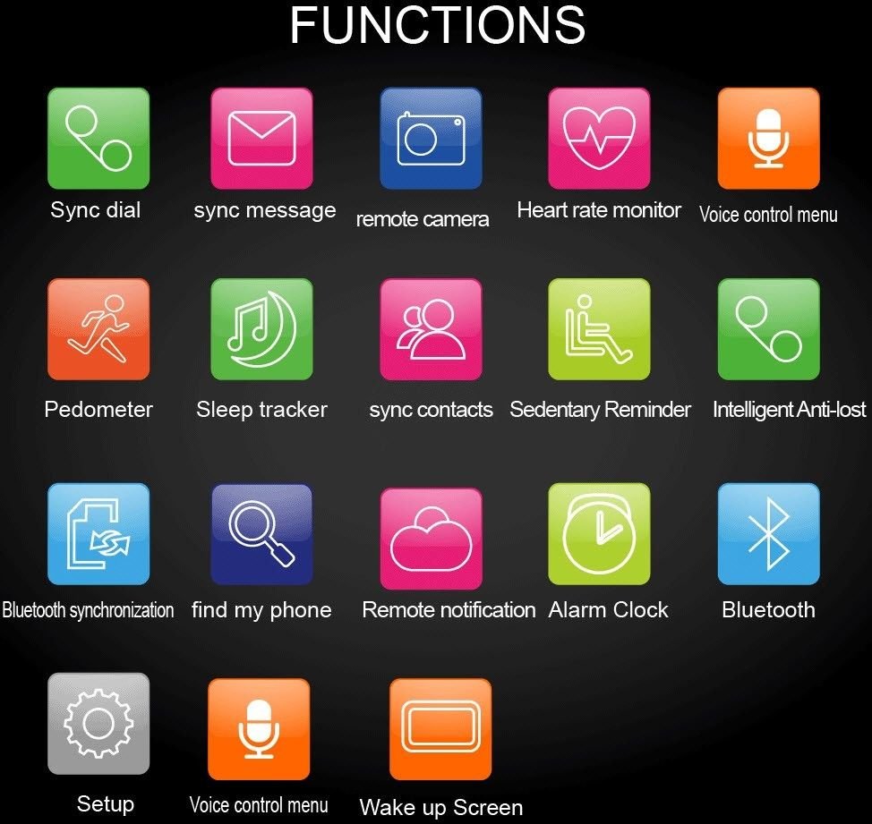

Schaut Euch dazu das Video an. Hier nur die Bilder der Menus und Ziffernblätter.
Welche Funktionen stehen zur Verfügung? -- mit freundlicher Unterstützung eines BT 4.0 verstehenden Smart Phones oder iOS 7 Phone die Uhr
Achtung; iOS Phones unterstützen nicht Remote Kamera Funktion und können nicht die Messages auf die Uhr pushen.
- Anzeige der Uhrzeit
- Telefonbuch (Kontakte des gekoppelten Handys)
- Telefonieren (nur über Handy- Kopplung)
- Abrufen Anrufprotokolle
- Abrufen SMS
- Remote Notifier (Abruf der Meldungen des Notifiers auf dem Handy)
- Telefon suchen -- Diebstahlwarnung beim Verlorengehen der Bluetoothverbindung
- Alarm
- Kalender
- Audiorecorder und -player (Auswahl nur über BT Kopplung zum Handy, Aufzeichnung nur lokal)
- Fernsteuerung der Handykamera
- Bluetooth Konfiguration
- Datei Manager
- Schrittzähler
- Schlafmonitor
- Bewegungserinnerung
- Herzfrequenzmesser (mit Historie)
- Rechner
- Themenwahl
- Einstellungen
