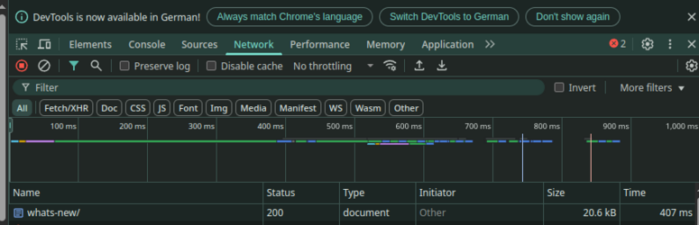

Hier alles jeweils in einer Sekunde, egal welche Seite.
Bei mir funktionieren auch alle Seiten. Sehr schnell sogar. Chrom mit allen Updates.
Getestet mit Mobilen Daten und W-Lan.🙂👍
Sieht für mich alles normal aus :)

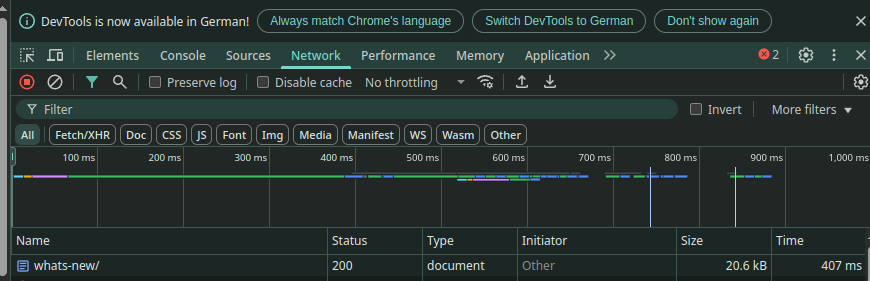

Was sagt denn die Dev-Konsole zu der besagte Seite? Vorallem der Bereich Network.
Dort müsste ja aufgelistet sein WAS genau bei dir langsam ist.

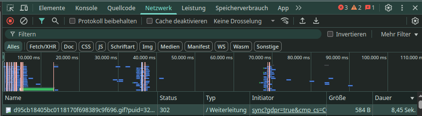

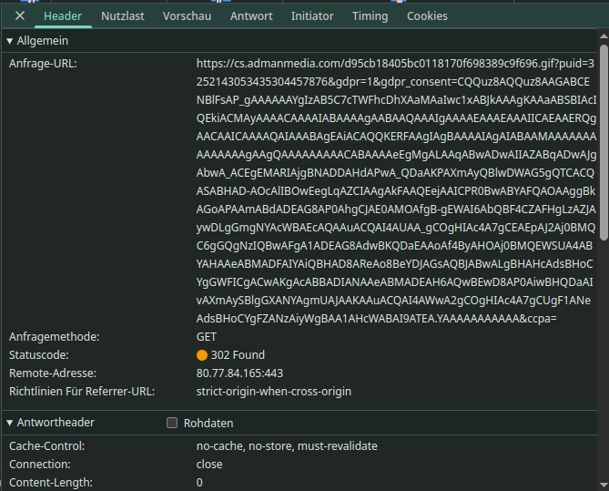

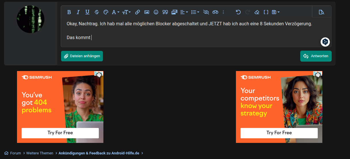

Okay, Nachtrag. Ich hab mal alle möglichen Blocker abgeschaltet und JETZT hab ich auch eine 8 Sekunden Verzögerung (und ich hab Werbung, obwohl ich angemeldet bin, aber das ist was anderes und ist nicht relevant).
Das kommt scheinbar von einem fehlerhaftem Script? Bzw irgendeiner Weiterleitung.
Aber was genau das ist, kann nur @ses oder @au lait genauer sagen.
Ich find das im übrigen auch immer hervorragend, dass keiner auf die Idee kommt, einfach mal selbst nachzuschauen was da los ist.
Reaktionen: Otandis_Isunos

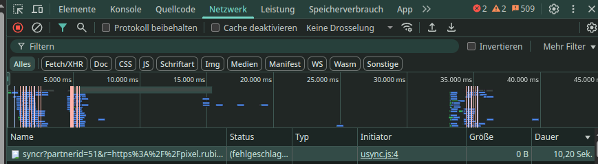

Mittlerweile sind es 10 Sekunden teilweise. Diesmal kommt die Verzögerung von usync.js
Ich könnte mir vorstellen, dass es hier ein Problem mit dem Werbepartner gibt möglicherweise? Schwer zu beurteilen ehrlicherweise.

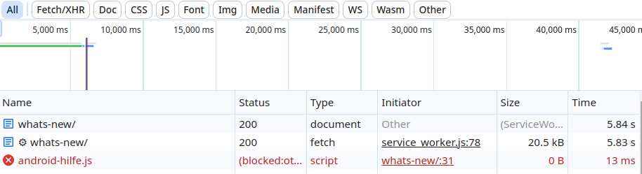

Das "whats-new" ist der allererste verzeichnete Zugriff und genau diese Antwort ist 5s verzögert. Der Rest danach kommt prompt. Es hängt also nicht vom Inhalt ab, den der Server als Reaktion auf "Aktuelles" (.../whats-new/) liefert, denn da gibt es noch keinen.

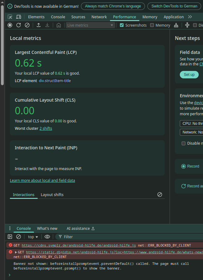

Das läuft bei mir aber anders. Ich sehe den Inhalt DIREKT bei Aufruf. Nur das, was danach noch nachgeladen wird, dauert länger.
Das seh ich ja sogar an dem Ladekringel direkt im Browser.
Nachtrag, weil ich n Text vergessen habe: Auch das dürfte nicht sein. Also entweder die Seite wird instant vollständig geladen, oder halt nicht.
