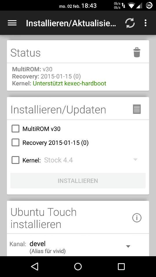

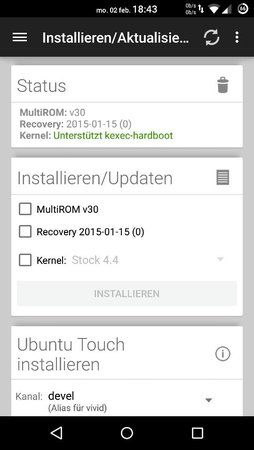

Den Thread hier liest und aktualisiert wohl kaum jemand...
Vielen Dank nochmal für die Verschiebung des thread, und die daraus entstandene Hilfe

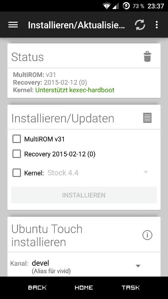

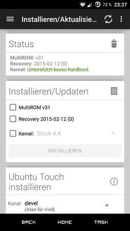

Schade das der Thread nicht gepflegt wird. Update... Schon vor einer Weile.
Sollte es von jemandem Interesse geben, den Thread zu übernehmen, könnten wir das gerne machen...
