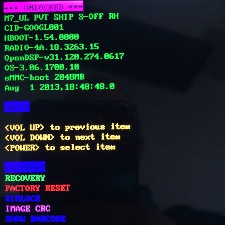

So hi bin nach Anleitung vorgegangen, aber nach dem Willkommen startet das Handy immer neu. Bis zur Google Account Eingabe bin ich schon gekommen, dann kam der Neustart.
Was läuft da falsch.
Könnt ihr mir helfen? Möchte das Handy gerne wieder nutzen.

Also ich würde sagen falsche Firmware... ich hab ne 6. irgendwas und du ne 3... Bei mir ging es ohne Problem, habe mich exakt an diese Anleitung ★ ☆ [ROM][5.1] Google Play Edition+ | 6.04.1700.17 [04-23-16] ★☆ gehalten und brav eins nach dem anderen geflashed...
Läuft super, pass auf wegen rooten, erst nachdem du alle OTA´s eingespielt hast nen anderes recovery (TWRP) flashen und mit diesem SuperSU flashen, falls dann wieder einOTA kommt, unrooten, recovery passend zur aktuellen Version flashen, dann OTA insatllieren und wenn gewünscht wieder TWRP und SuperSU flashen.
