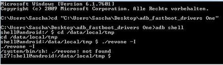

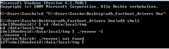

Ich gebe folgendes ein aber beim letzten Befehl ist was falsch so wie es aussieht
cmd starten denn cd und pfad zu adb ordner
denn
adb shell
cd /data/local/tmp
./revone -l
und denn kommt device not Found
da ganze mache ich bei eingeschaltetem One nicht im Bootloader
Kann mir jemand sagen wo der Fehler steckt
jetzt bekomme ich das hier
ing root access (thanks to Dan's motochopper)...Segmentation fault (core dum
