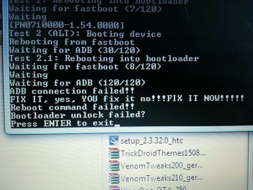

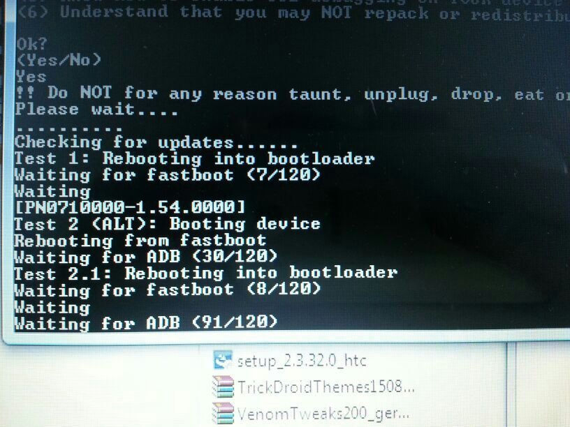

Bei mir bleibt es an dieser Stelle stecken :( was einer was gemeint ist ? Hab mein One Relocked und Stock Recovery geflasht mehr mal's aber das Tampered geht nicht weg......
Gesendet von meinem HTC One mit der Android-Hilfe.de App
Anleitung richtig gelesen? Der Bootloader muss UNLOCKED sein, sonst geht rumrunner nicht. Steht ja sogar in deinem Screenshot drinn.
Tamperad hat mit dem rumrunner jetzt nix zu tun!
Da steht doch was du fixen sollst..
Würde dir aber mal empfehlen dich in die grundlagen einzulesen, du probierst ja auch mit nem locked bootloader nen recovery zu flashen...
Und für s-off via rumrunner muss dein BL unlocked sein!
