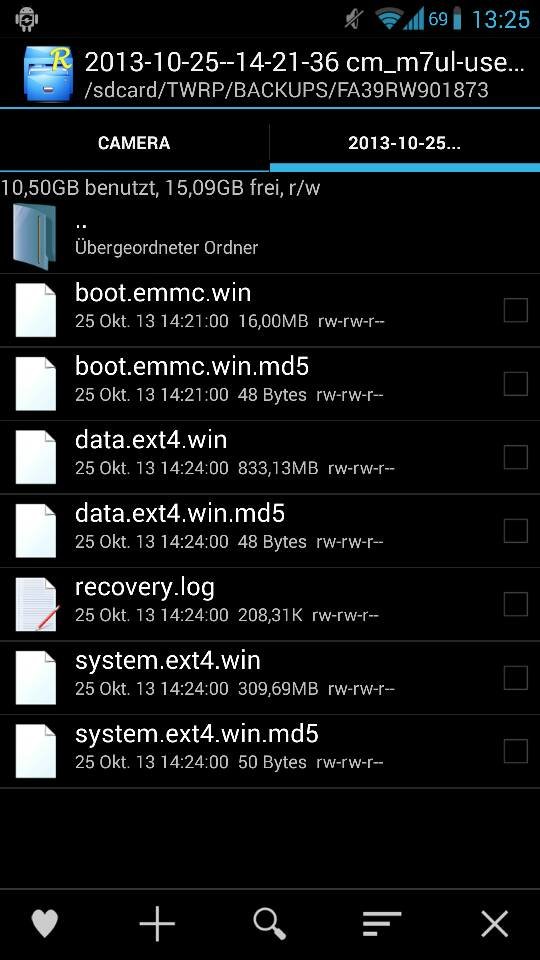

Wie sieht denn er Inhalt der Zip aus?
Ein Unterordner und dann etwa so:

Ja genau so sieht der inhalt aus.
@Benny100
Dann erstell wie gesagt den Ordner auf der SDCard
Code:
TWRP/BACKUPS/xxx/
, und entpacke die ZIP dann genau dorthin..
Wobei xxx für deine Seriennummer steht, heisst der Ordner nicht genauso, findet TWRP das Backup nicht;)
