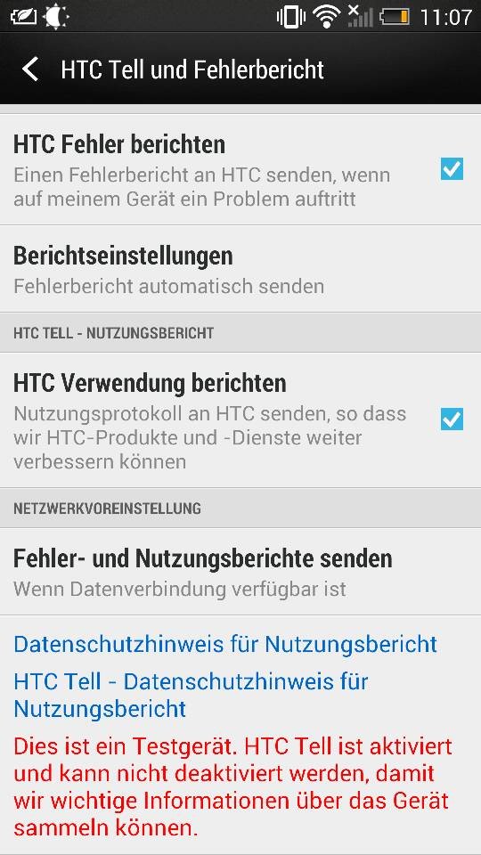

Frage zu diesen Screenshot.
Das ONE ist unlocked, s-off. Vorher hatte ich die cid von O2, bin jetzt auf HTC__102 mit entsprechender stock Rom 1.29.401.12.
Bekomme ich die HTC tell Meldung weg wenn ich wieder das HTC locke bzw. Würde es sich bei dem großen ota Update auf 4.2.2 stören oder gar Verhindern ?
