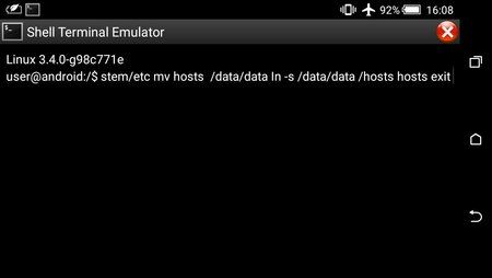

Hier der Screenshot.
PS kann es sein, das du mit Shell das Cmd in Windows meinst, das ich dort denn Befehl eingeben muss?

Nene! Alles falsch :smile:
Du musst die Kommandos nacheinander ausführen, nicht alles in einer Zeile!
Aha okay also erste Zeile bestätigen, nächste Zeile bestätigen so?
Mensch bin ich heute blöde. :D
Yes :thumbup:
Guck jeweils genau hin, ob eine Fehlermeldung kommt....
